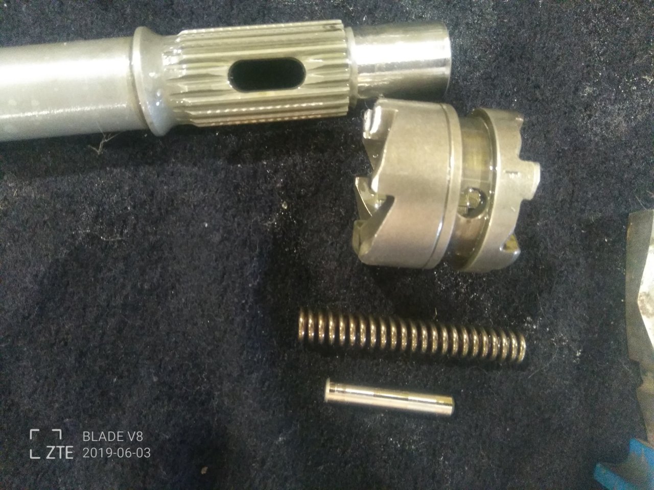

Всем привет,давно не посещал форум,сейчас исправляюсь)).купил казанку заместо окушки ,с ямахой40 hws.такая проблема: на нейтрали треск в редукторе .задней нет.при снятии тросов в ручную заднюю можно включить,но стоит убрать усилие- заднюю выбивает,т.е. нет фиксации.на нейтрали трещит в редукторе,я так думаю шестерня передняя задевает муфту.сектор к которому трос подходит стоит поджать немного в сторону включения задней- треск пропадает.передняя включается хорошо.пробовал регулировать тягой - треск пропадает но и передняя начинает плохо включается.редуктор разбирал,там все отлично.со слов бывшего хозяина треск на нейтрали появился после резкого включения задней скорости. На этих моторах есть ещё где фиксация включения скоростей?помогайте ребята,все советы попробую

Разбирай редуктор.
Проблема твоя не в регулировке троса.
А в штифте на муфте.

Разбирай аккуратно, внимательно запомни как стоят шайбы (если они есть)
Лучше фотографируй каждый шаг.
Разбирай над тазиком, некоторые части могут пролюбиться

Разобрал...все целое

Шпенёк который толкается тягой реверса в каком состоянии?

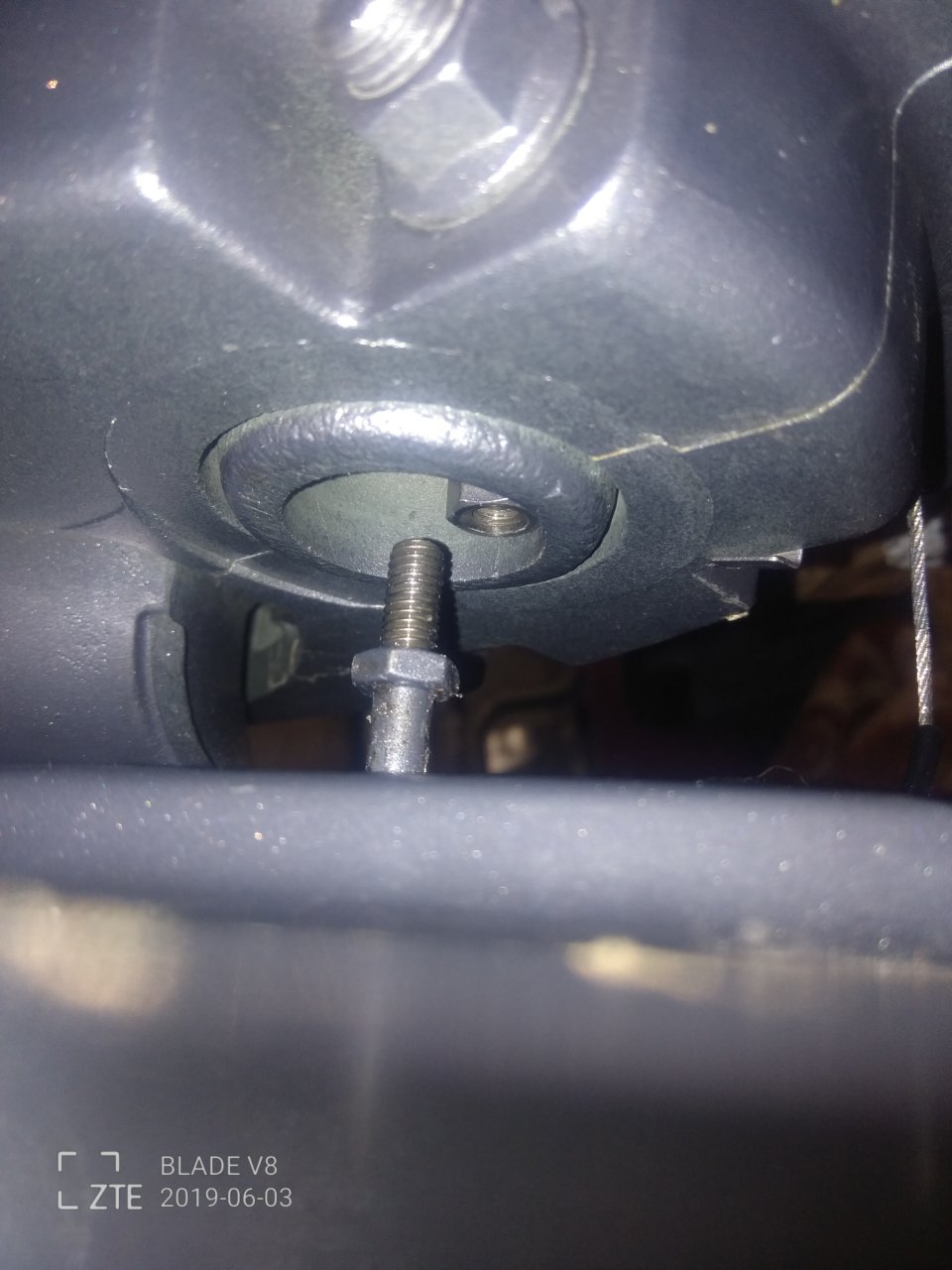

В хорошем.раскрутил тяги на сапоге,редуктор встал в нейтраль,треск пропал.между тягами около 5 мм расстояние.скорости включаются нижней тягой.наверно что то с верхней тягой
В общем решил проблему,скрутил регулировочную гайку с верхней тяги вниз на полсантиметра-все заработало как надо.спасибо за советы и участие ;)

По хорошему нужно сперва отрегулировать тягу - отсоединив троса, а потом регулировать длину тросов.

Теперь троса проверить нужно. А то передний ход пропадёт.
Проверю как мотор поставлю.рукой за сектор скорости переключаются четко.думаю тяга верхняя гнутая была

Есть момент! Для ямахи существуют разные наконечники тросов. Разница в 1.5 см. Как раз они и могут портить картинку. Гайку затянул, слабину выбрал, а длина в избытке или недостатке. Наконечники стоят как в машинке, так и на моторе и длины на них могут суммироваться. Столкнулся с этим, поэтому и пишу. Наконечник можно и самому сделать по месту. Это не сильно сложно.
