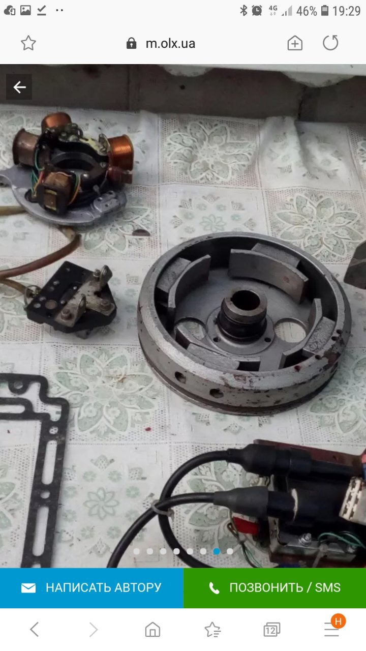

Если сделать нормльное фото 4:3 , и крупно показать основание и коммутатор, если он есть, то разобраться будет проще.

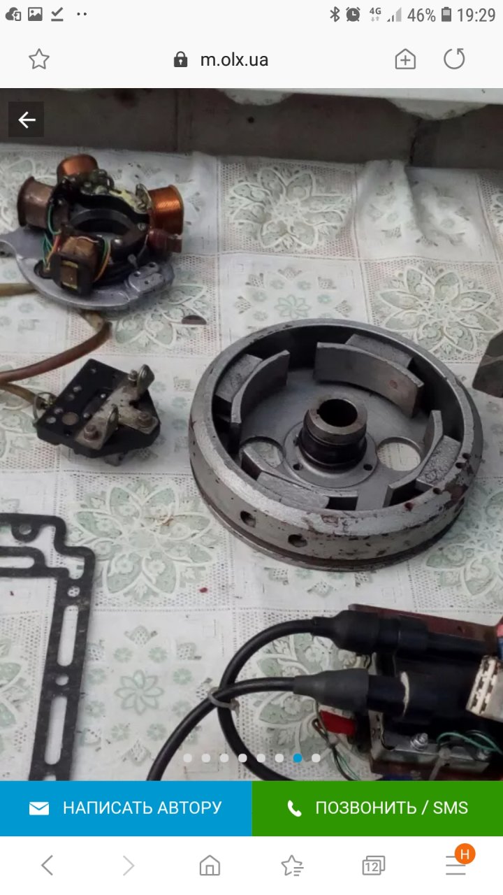

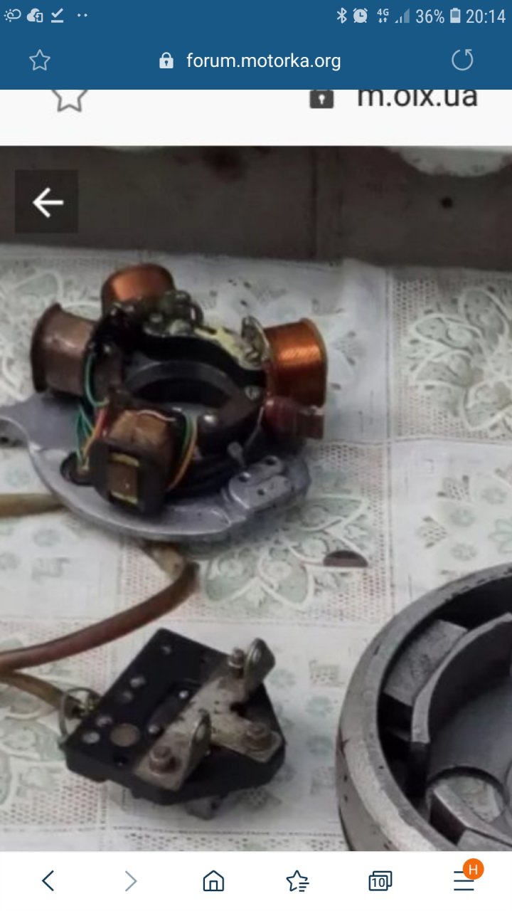

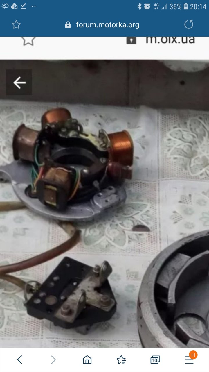

Помогите не знаю что за зажигание и как настроить
Самодельное зажигание на основание мв-1. Настраиваться так же как все. Либо стробоскоп, либо методом тыка находится положение при котором мотор лутше запускается. Вроде Андрей " Танкист" такие же делал.

братан. по фоткам вроде Сереги из Запорожя недолжно бить не каких проблем. Брал десяток зажигалок все отлично

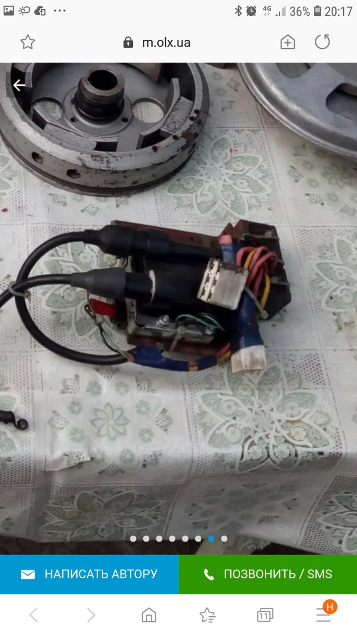

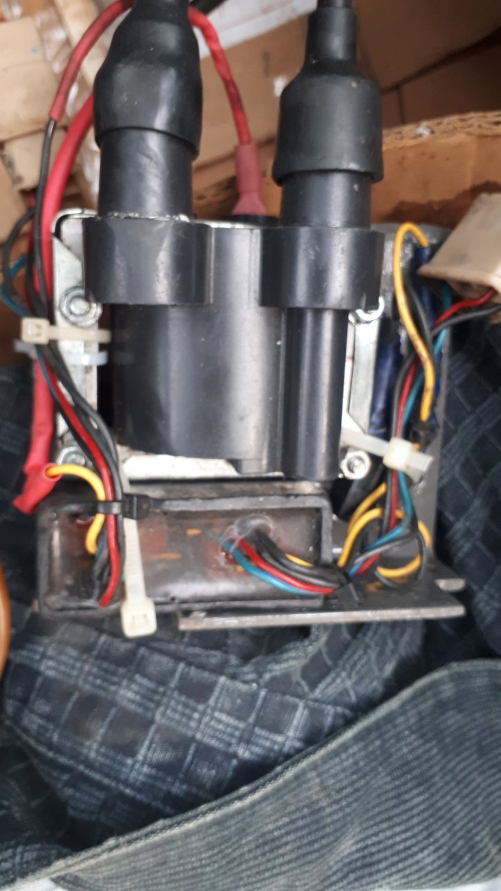

Пришло зажигание - но не комплектное какоето я так понял световых катушек не хватает

Я его вообще снял, мотор очень жостко работает на нем , сильная вибрация

Сделай чтобы площадка вращалася чтоб было опережение, а то ты загнал его в раннее и хочеш чтоб на холостых нормально работал. И будет все ок! и заводка лутше и старт веселей и плавнее.

Так так и делал, ставил как контактное

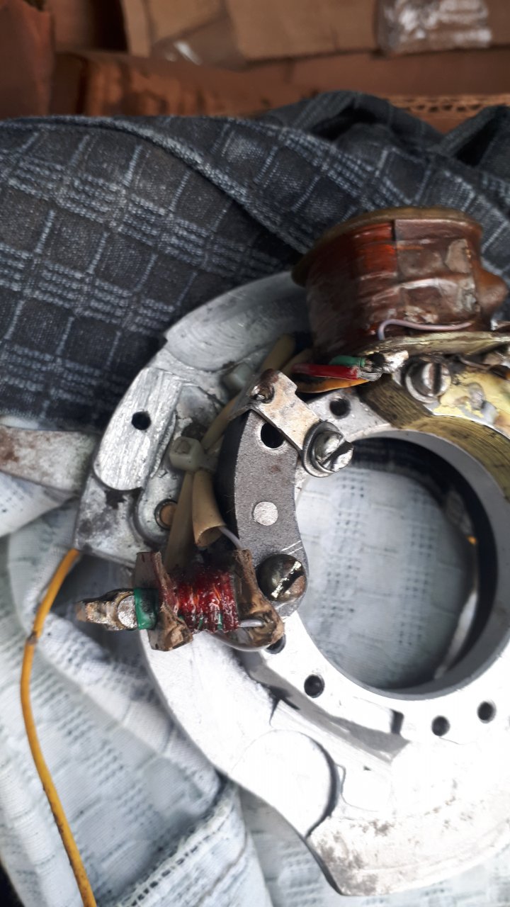

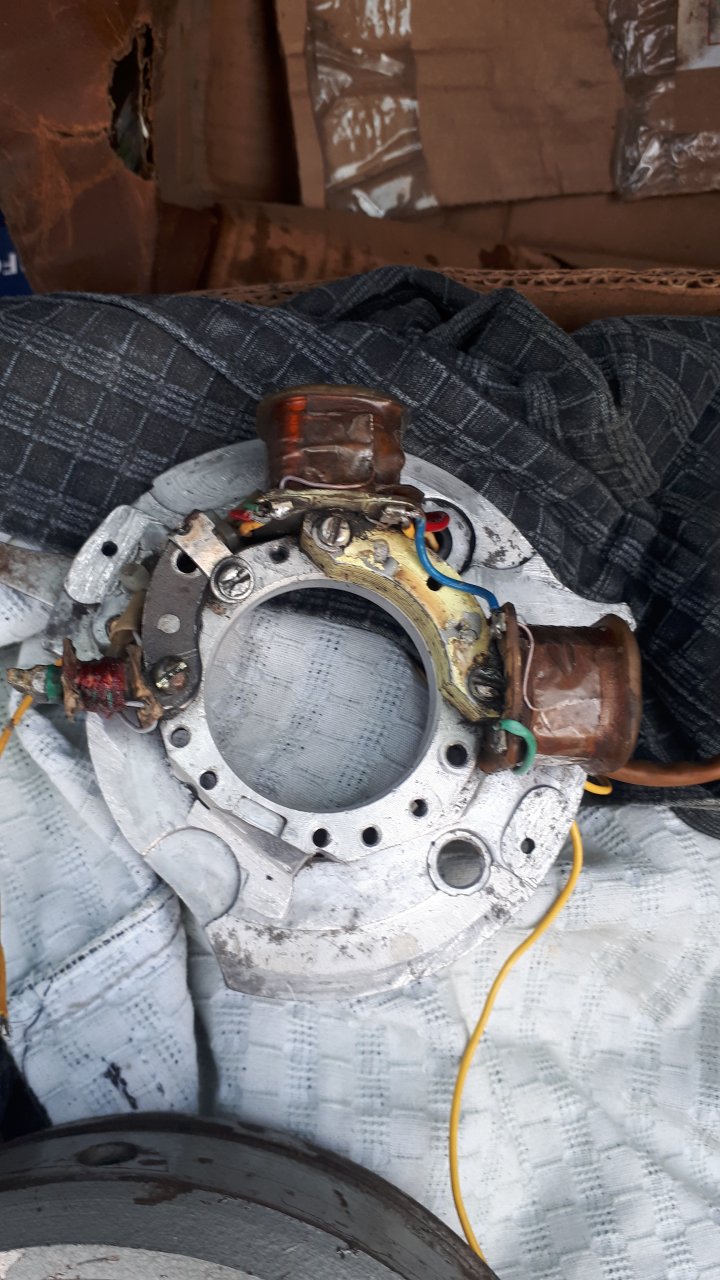

Да, уж! Сделано всё очень не солидно. :unknown:
Сердечник датчика держится на честном слове и скобе из жестянки.
Высоковольтные провода с накопительных катушек в воздухе болтаются. То есть ни чем не закреплены от вибрации.
По сему обращаюсь к LSA.
Сергей- это не серьёзная работа. Так делать нельзя, и это не мое личное замечание. Это требования монтажа и подключения высоковольтного оборудования.
То есть элементарные правила которые изучает любой электромонтер перед тем как получить удостоверение и приступить к самостоятельной работе.
