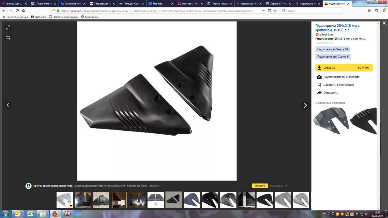

Поставил гидрокрыло. Эффект положительный, крен ушел на 50%, мне достаточно. В поворотах лодка стала вести себя более стабильно, прохватов стало меньше. Скорость не уменьшилась. На волне лучше себя лодка вести стала. Меня полностью устроило крыло.
Крыло с Я15, небольшое, какое было.
Куплю побольше, думаю положительный эффект ещё увеличится.

На телефон потом сфоткаю. Но стоит вот такое за 1000р (брал в 2015г)
