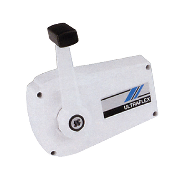

Суть вопроса:кто знает есть ли на контролерах типа МаршалФлекс функция прогревочных оборотов. Ресурсов хватило только на б/у Сузуку ДТ-30,машинка к нему пока не по карману :(,но есть возможность взять простенькую однорычажку и чтоб не бегать каждый раз к движке,не крутить румпель сдергивая при этом быстрос.ем интересуюсь есть ли на подобных машинках данная функция. На аналогах ямах поднимается флажок-добавляя газа для холодного пуска и прогрева движка(речь не о подсосе),при этом не включая передачу.

Вот такого типа машинка.

На показанной машинке, необходимо рукоядку, в вертикальном положении, вытянуть на себя, будет просто газулька. Опытным путем выбираешь положение запуск на холодную. Прогрел. Поставил в вертикальное положение рукоядку, ебс... тыльной стороной ладони (легим движением руки) по ней и вперед-назад куда надо.

Либо ручку на себя , либо по центру кнопку нажать , произойдет разобщенее с тросом передачи , ход не включиться , а газ будет работать как обычно . После прогрева РУД на нейтраль - все встает на место , далее обычная работа .

Сегодня все попробовал,реально сработало. Малость все туговато и браться надо ближе к центру рукоятки,но работает. Газ правда добавляется не значительно,процентов 15от всего хода,но больше то и не требуется. Одним словом,можно пользоваться и такими машинками ;).
