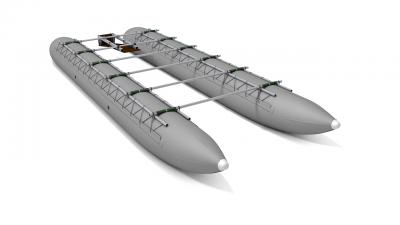

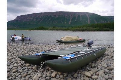

Пару лет вынашивал идею о постройке туристического судна для длительных переходов 200км и больше.
Живу в регионе который изобилует водными пространствами большого масштаба г.Иркутск, оз.Байкал, река Ангара, Иркутское и Братское водохранилище(второе в мире по размерам), вообщем раздолье...
По инсоляции регион тоже один из самых солнечных в РФ(По количеству солнечных дней Иркутская область не уступает Крыму и Северному Кавказу), что как бы намекает на солнечные батареи.
Так же есть много мест, куда добраться с бензиновым двигателем проблема, из-за отсутствия инфраструктуры, например та же северная часть оз. Байкал. Вообщем примерно определил что хочу и под это созревает такой проект:
  1. Заводской катамаран Таймыр-600 или Мастеркат к-600 (размеры обоих 6х2м) цены плюс минус одинаковые
  2. Твердая палуба, место для сна или отдыха минимум 2-х человек
  3. Приличная обитаемость для 4 человек, хорошая грузоподъемность
  4. Батарея li-ion 48V200AH (цены знаю)
  5. Солнечная система из гибких солнечных панелей по 100w общая мощность или 2400W или 2000W (т.е либо полностью вся площадь над катамараном или немного меньше)
  6. Подвесной лодочный электромотор 48v мощностью 1800-2200w (чего по расчетам должно хватить на скорость в 12 км.ч это один из важных моментов который хотелось бы достичь)
  7. Возможность плыть 12 часов без остановки и в целом иметь неограниченный запас по дальности с учетом "адекватного" дневного маршрута
8 ) Максимально возможное применение заводских комплектующих и минимум "самодеятельности"
  1. Относительная компактность в разобранном виде, чтобы все помещалось в стандартный автоприцеп.
  2. Адекватный бюджет, не покупать компоненты уровня torqeedo cruise и тд. и тп. Использование в основном компонентов из Китая.
Вообщем прошу совета и рекомендаций, как правильно подобрать все комплектующие, оценку вообще реальности такого проекта и в целом комментариев по данному проекту!

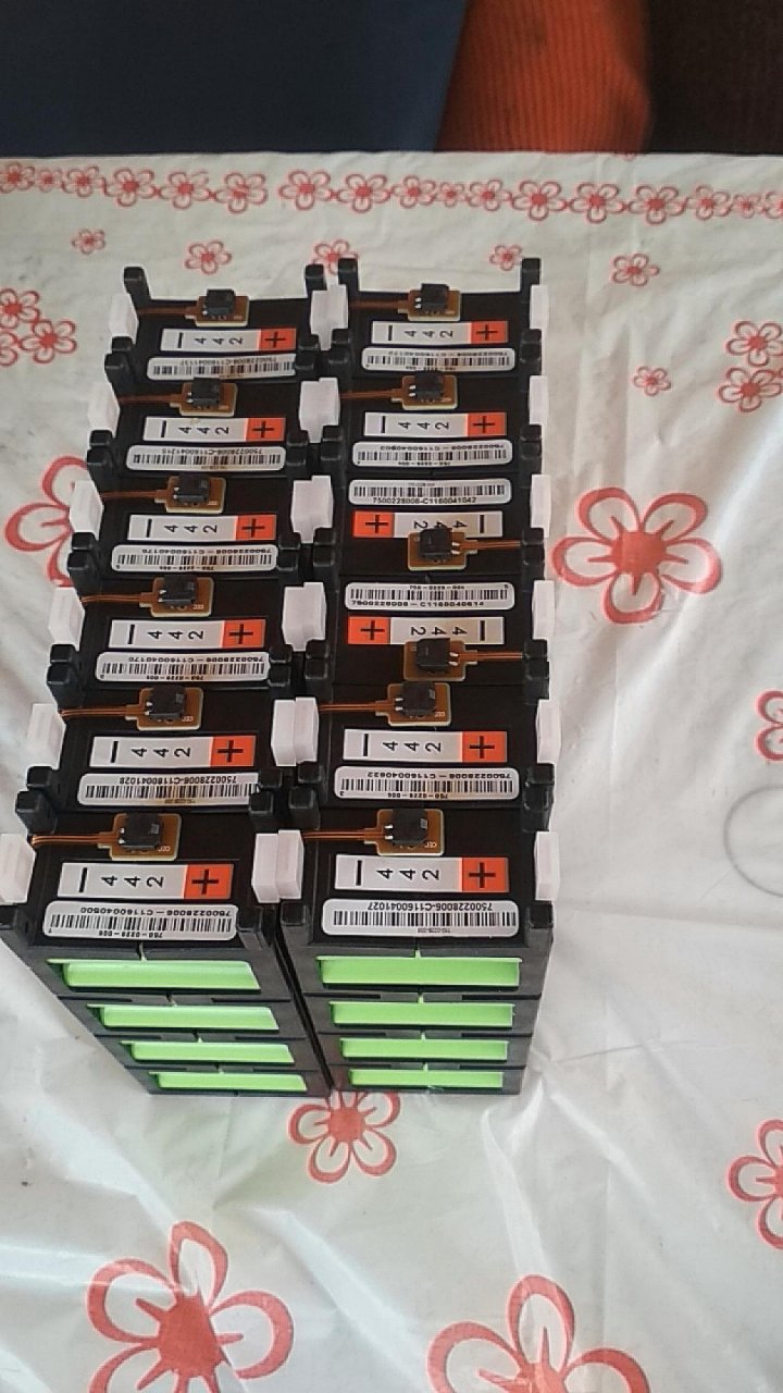

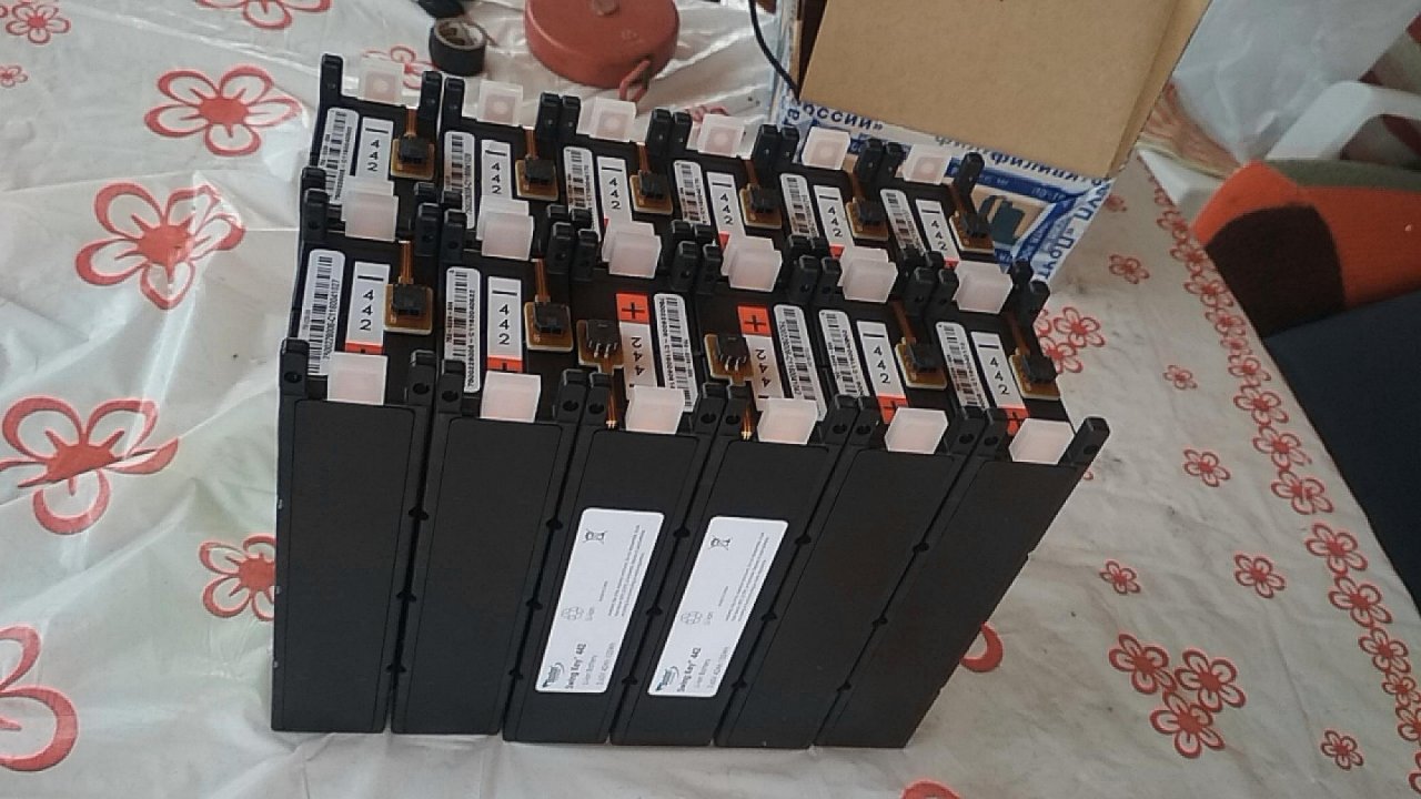

Начали приходить ништяки! приехали батарейки на базе элементов Boston Swing 5300 mAh Пока на 2квтч емкости
155242
155243
155244
впечатлили ячейки в этом ресурсном тесте Ссылка.
заказал лот тут Ссылка.
сразу решил проверить на емкость. снял видео
В последовательном соединении элементов питания есть один очень существенный недостаток.
Один элемент из 10 штук теряет емкость скажем до 1 А.ч и вся батарея превращается в батарею 1 А.ч.
Учитывая существенный разброс качества изготовления элементов, подобная ситуация отслеживается по сей день в огромном количестве сфер применения подобных АКБ.
И чем выше заявлена емкость на элемент, тем больше брака в этих изделиях. Проверено личной четверть вековой практикой использования подобных АКБ как в профессиональной деятельности, так и в быту.

БМС выявит труп при первом же шухере, у дохлого элемента раньше всех включится светодиод на балансире, правда сейчас попадаются балансиры без светодиодов, но их не сложно установить параллельно нагрузочным резисторам.
И ТС банки зачётные купил, не скоро ещё.
