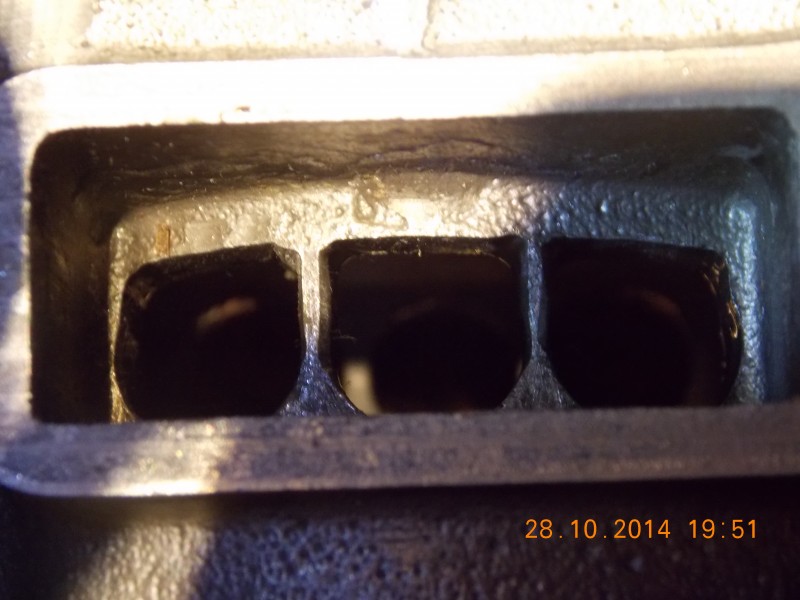

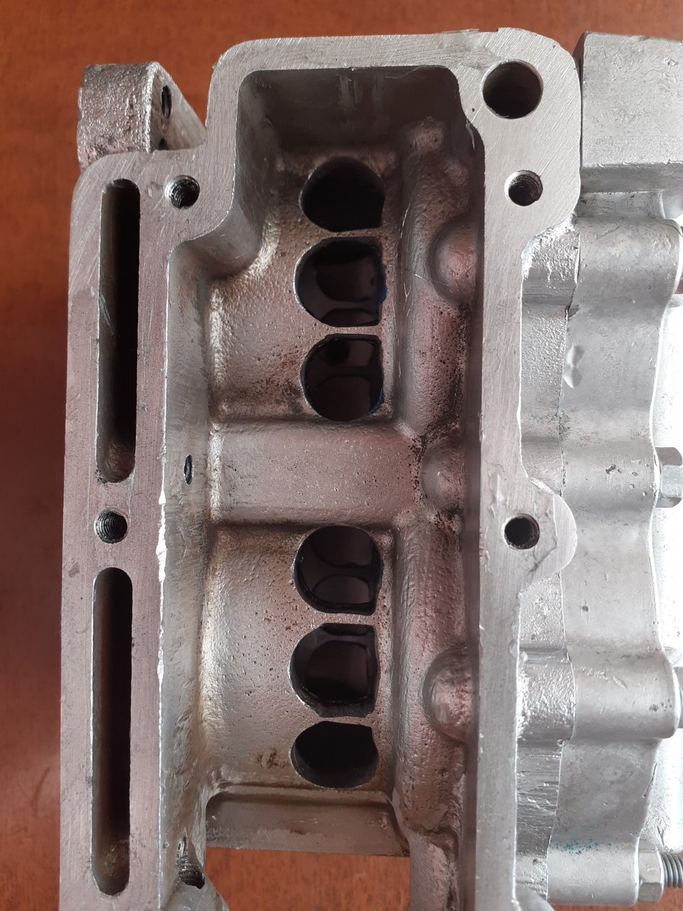

И вставки впускных окон. Однозначно дорабатывать ,иначе перекрывают впускные окна на 2-3мм. На В12 .

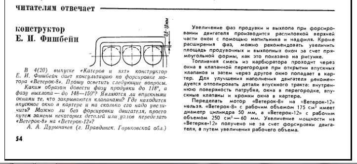

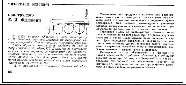

Согласен Алексей, вчера смотрел спортивные достижения водномоторников 69-74г.г, Ветерок 12 раздушивали до 17.5 л.с . Скорость на легкой спортивной лодке достигала 60 км.ч. Скачал книгу Фишбейна 1984г ,про двойной ролик в КШМ пишет убедительно, буду смотреть сколько проживет на моем моторе данная доработка. Кстати ,нашел в ютубе видео про ремонт Эвинруд Джонсон 9.9 -15 лохматых годов ,дефлекторный ,видео на аглицком языке но ход мыслей уловим. Там америкос тоже занимается удалением приливов и уступов на выхлопе и поршнях))

С днищем поршня надо поаккуратнее, чтобы форму дефлектора не нарушить.
Вообще меня от Ветерков начинает уже потряхивать :D
Часа по 4 (с поправкой на моё здоровье), если не больше, уходило только на напиллинг и разного рода подгонку-притирку. Ужасное литьё. Плюс качество запчастей оставляет желать лучшего :(

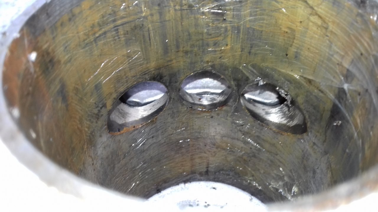

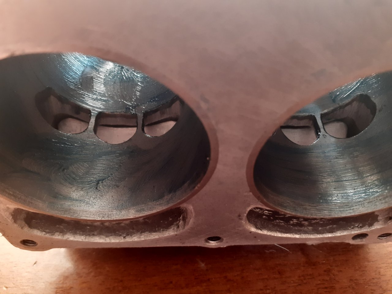

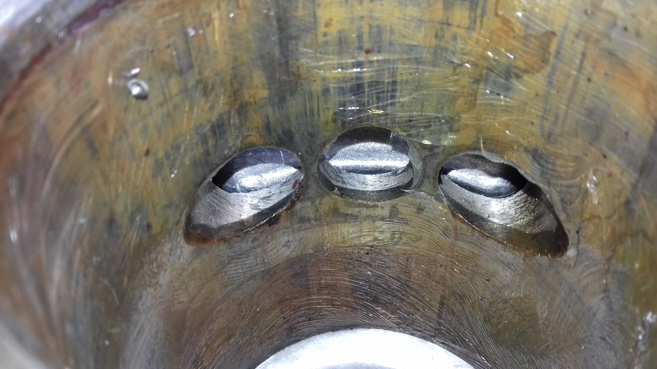

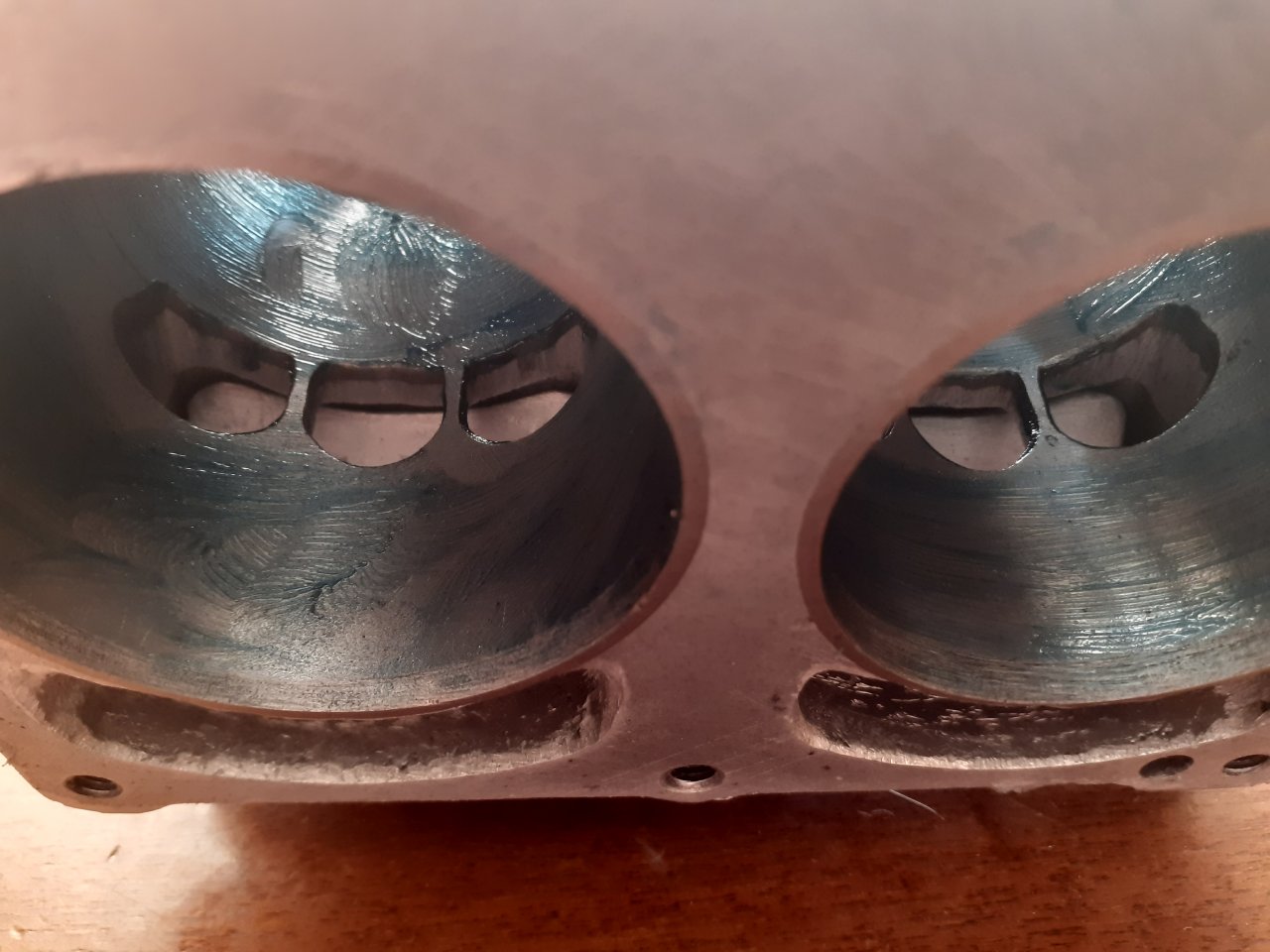

Доработал впускные и выпускные окна по Фишбейну и своим условиям. Фазы не трогал, растачивал только в ширину сделав прямоугольное сечение окна в верхней части . Интересен результат. Сборка скоро последует.

Кольца не закусит?

Леш, делал небольшой радиус. Если папа Фишбейн рекомендации давал, думаю хуже не будет. На мото 2т окна выше и шире, все работает. Будем делать поглядеть))) По мануалу ширина окна без перемычки по развертке не должна превышать 63% от диаметра цилиндра а с перемычкой 80%. В эти параметры укладываюсь с лихвой. После расточки ширина окна в верхней части 16мм равна диаметру окна. Фазы впуска и выпуска как рекомендует Фишбейн на 1мм увеличивать не стал.

Из возможных доработок осталось только расточка окон для улучшения продувки и выпуска ,подшипник ВГШ. Идет сборка. Ни поджатие ГБЦ ни расточка диффузора карбюратора и доводка каналов продувки ощутимой прибавки мощности не дала. Едет на уровне Тохатсу 9.8, с двумя седоками чуть лучше буквально на 3-4 км.ч. Посмотрим что даст расточка окон , на этом эпопея будет закончена .
