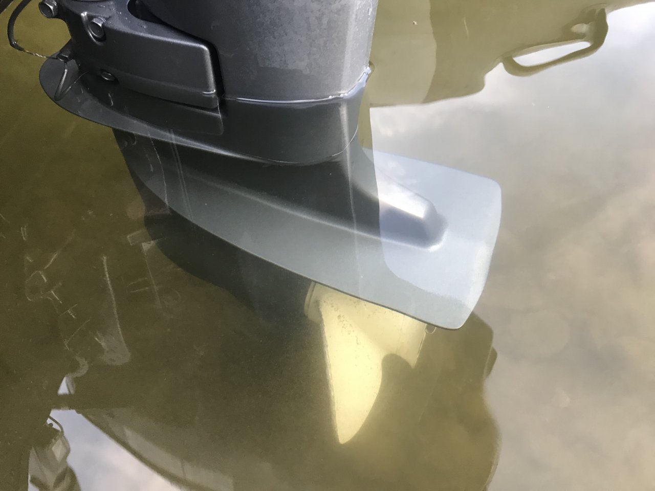

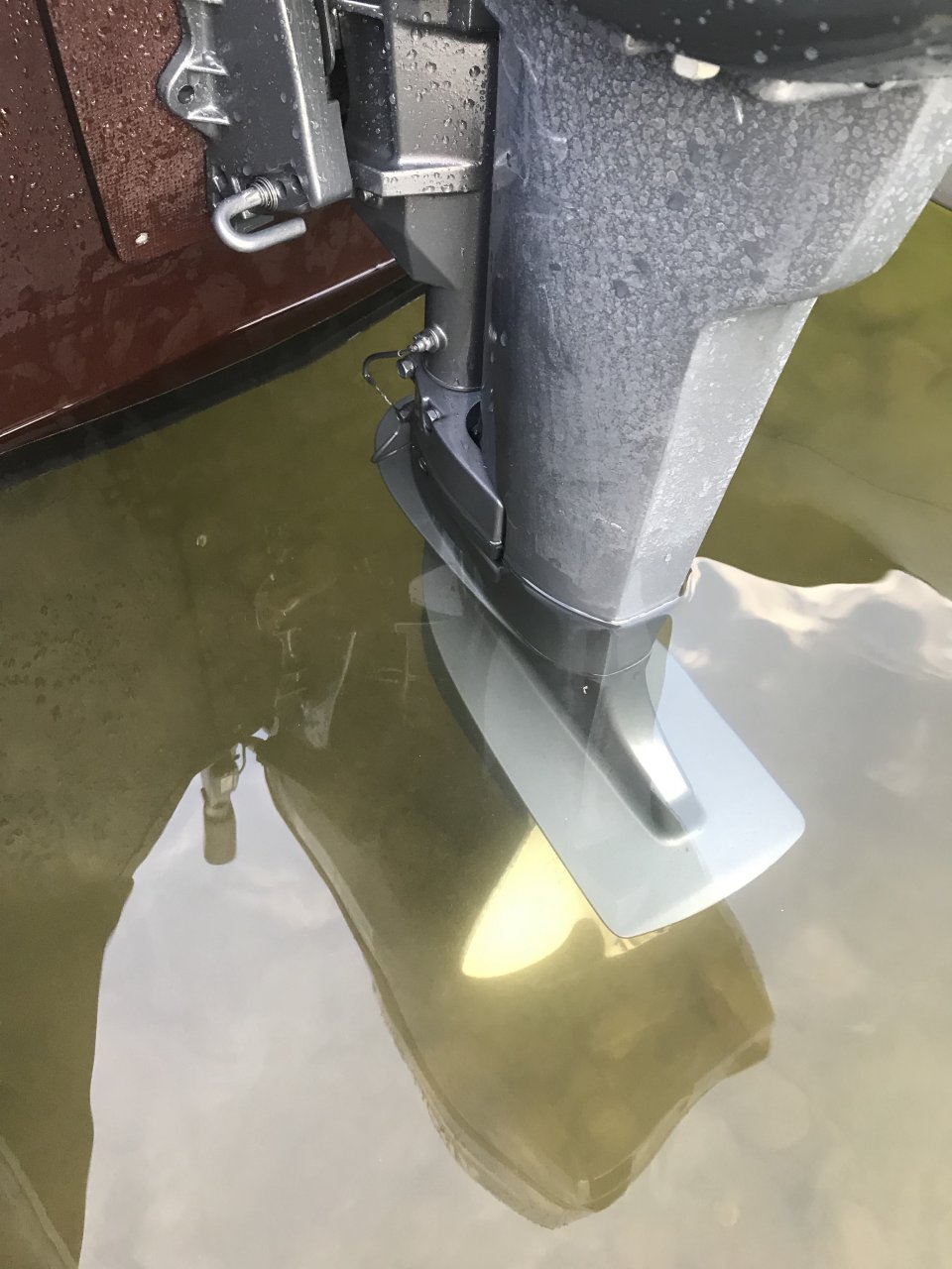

Друзья, что скажите надо поднимать мотор или нет Яма 9.9 в свете того, что он выше всех своих одноклассников (это фото на пустой лодке). Может кто уже проходил данную итерацию?

Павел, на твоих фото выбран неудачный ракурс - не видно положение АКП относительно линии киля. Подними лодку, повесь движок и посмотри сбоку - АКП должна быть ниже линии киля на 4-5 см. Если этот размер у тебя получится сильно больше - вот тогда и наращивай транец. 4-5 см - это тоже ориентровочный размер. Все проверяется на ходу и может изменяться в ту или другую сторону. С одной стороны, движок желательно устанавливать как можно выше - меньше сопротивление движению и выхлопу, меньше вероятность зацепить препятствие, а с другой стороны - винт начнет прихватывать воздух и срываться в режим кавитации. Тебе нужно найти ту самую золотую середину. Ищи.

Отлично, спасибо за комментарий и совет! Теперь буду проверять и смотреть как на воде себя ведет. Искать оптимальный вариант.
Сегодня поменял угол, поставил на втору дырку, лодка абсолютно по другому стала себя вести, просто не узнать, очень хорошо рушиться ))

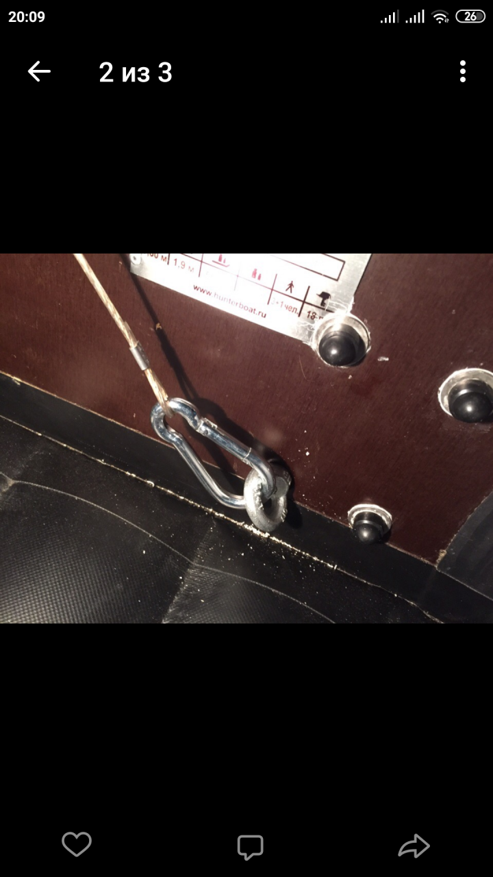

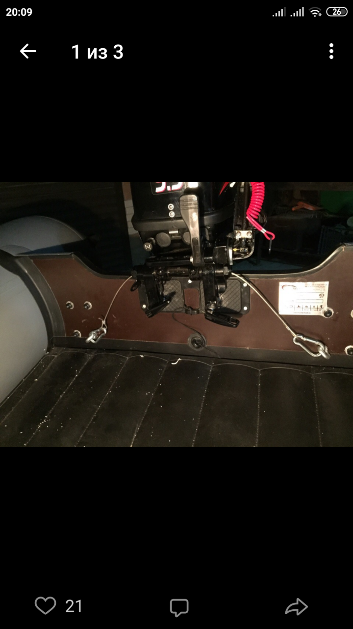

Вариантов отпуска стпрупцыны много, плохо затянул, отпустились от тряски мота, особенность самих винтов затяжки ( прослаблена резьба винта относительно корпуса струбцины) изначально легко закручиваются и выкручиваются и т. д.перечеслять всё смысла нет. От всех случаев есть страховка, если стоят транцывые колёса, можно сделать тросиком. Фото не моё в инете подсматрел, но себе буду делать так.
Далеко не лучший вариант и "напрягают" рымы внутри кокпита, рядом с днищем - как не старайся, сложить аккуратно лодку, чтобы не натирало дно рымами не получится. Имхо, итог будет - протёртое рымами нднд днище, при транспортировке в сложенном состоянии.....
Тоже спорно, у меня например лодка на прицепе в гараже живет и складывать не собираюсь .
Ну а по теме как выше сказали всё индивидуально для каждой лодки и загрузки .
2 114
Ключевые слова:
........при транспортировке в сложенном состоянии.....
Тех у кого всю жисть "на прицепе" не касаются ;) , но это не отменяет "не лучший вариант" крепления - есть варианты лучше, без прослабленных тросов, которые удерживают от потери, но не от утопления, да и брякающие об транец карабины, зипут минут за 20 хода :cool:
