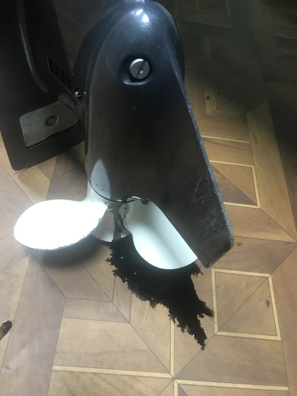

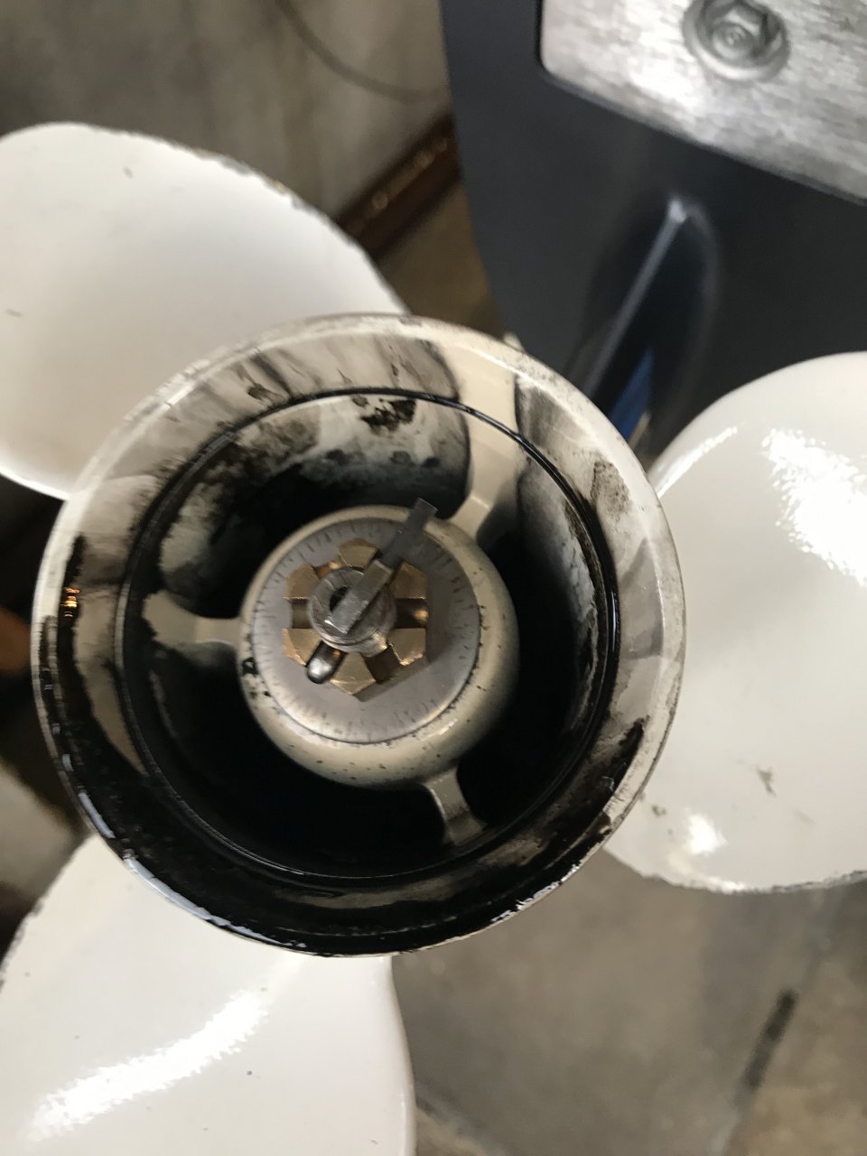

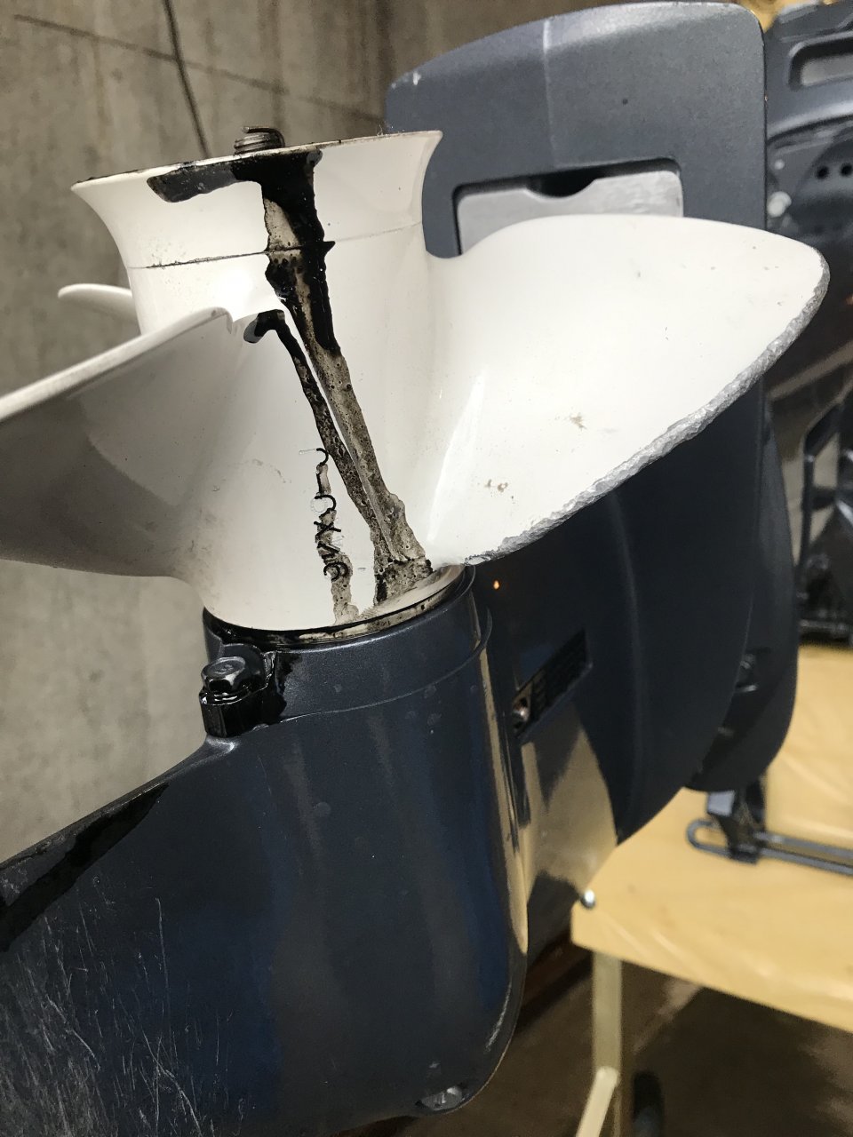

Друзья всем привет!
Пришлое в гараж на следующий день послеобкатки обнаружил под мотором черное пятно, похоже на черное масло, течет из винта. Что это ? И как быть? Идет обкатка 5 часов уже. Бензин разводил в пропорции 1 литр масла на бак бензина (24литра).

Скорее всего - копоть и остатки несгоревшего масла вытекают из дейдвуда.

Боюсь тряпочка очень дорогая будет ) В целом понял, что это нормальная ситуация
+++ Правильно понял . :D У тебя обкаточная смесь ,выхлоп в "Я-9,9 " через винт --дальше ты уже все понял ... Докатывай бак и заливай рекомендованную смесь 1:50 ... В добрый путь ! :snimau shlyapu::good:

Павел, африканские охотники на вкус пробуют даже кал слонов - для определения времени прохода тех самых слонов. Не побрезгуй - понюхай и попробуй наощупь вытекающее черное масло. На вкус пробовать не надо. Трансмиссионное масло даже по запаху отличается от моторного и от двухтактного. Капни это черное масло на чистый лист бумаги - увидишь черные крошки - это копоть. И наощупь эта копоть чувствуется пальцами. Включи фантазию и логику. Удачи!

Всем большое спасибо! То, что надо было. Проф мнение бывалых!!! Теперь спокоен на все !!!! :)

Ну, так безоговорочно не стоит доверяться чужому мнению. Мотор твой и нянчиться с ним тебе. Просто понаблюдай за мотором, проверь масло в редукторе, послушай работу двигателя - и вперед! Лучше лишний раз усомниться и проверить самого себя, чем запороть движок на гарантии и влететь на бабло.
