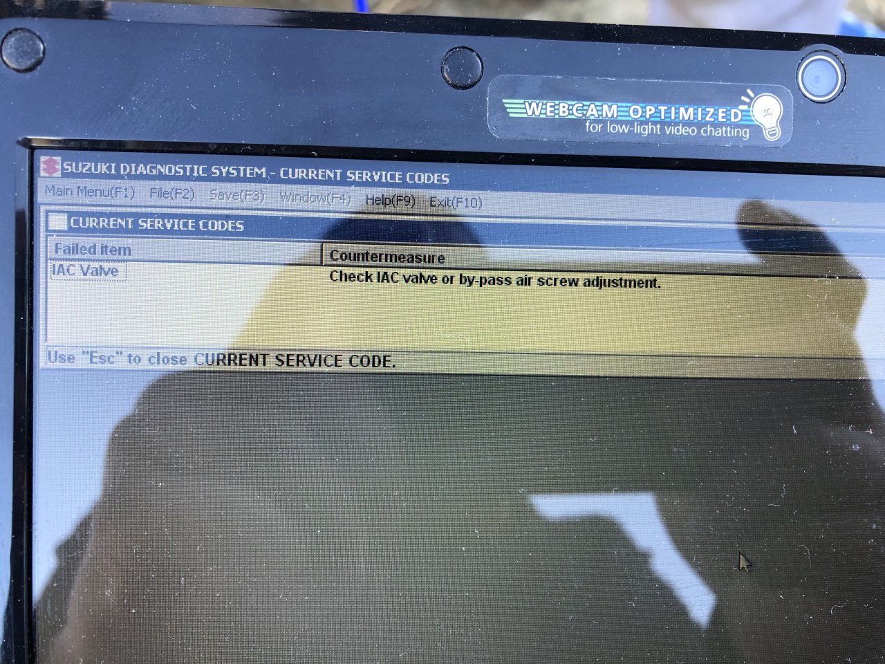

Aksenof капитан-лейтенант Регистрация 28.03.2014 Сообщения 417 Карма 139 Возраст 48 Город ХМАО-Югра Имя Сергей Лодка Продал Мотор Продал 15.05.2019 #2 Ребят помогите! Мот не крутит выше 3 тыс/аварийный/ Подцепились и вот такая ошибка! Что это?

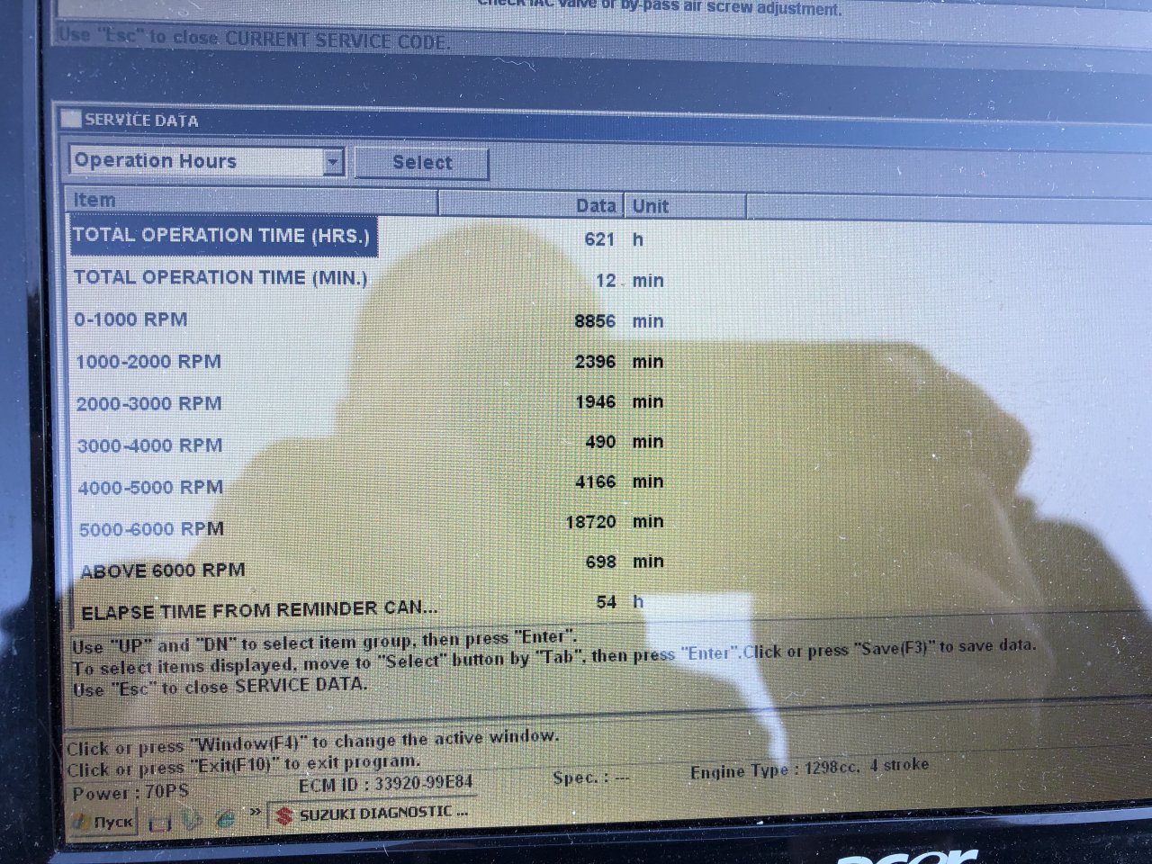

Aksenof капитан-лейтенант Регистрация 28.03.2014 Сообщения 417 Карма 139 Возраст 48 Город ХМАО-Югра Имя Сергей Лодка Продал Мотор Продал 15.05.2019 #4 4? И как вообще он может влиять на повышение оборотов когда это датчик хола?!

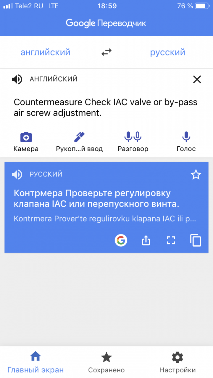

луха капитан 1-го ранга Регистрация 13.07.2010 Сообщения 11 649 Карма 5 194 Возраст 51 Город Волжский-Волгоград Имя Алексей Лодка Снегоход Мотор быстрый 18.05.2019 #5 Перевожу.. проверьте рхх или обводной(аварийный)регулировочный винт....
луха капитан 1-го ранга Регистрация 13.07.2010 Сообщения 11 649 Карма 5 194 Возраст 51 Город Волжский-Волгоград Имя Алексей Лодка Снегоход Мотор быстрый 18.05.2019 #6 Как ведет себя на холостых? Нет ли где то подсоса воздуха? Если все хорошо,то может делать голову дмрв или датчик давления во впускном колекторе, который скорее всего стоит здесь.
Aksenof капитан-лейтенант Регистрация 28.03.2014 Сообщения 417 Карма 139 Возраст 48 Город ХМАО-Югра Имя Сергей Лодка Продал Мотор Продал 18.05.2019 #7 На холостых работает ровно! Заводиться отлично,на ходу не крутит выше 3тыс

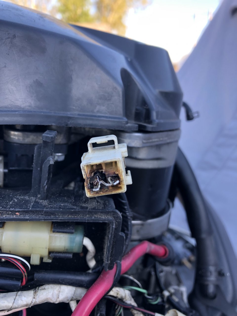

Aksenof капитан-лейтенант Регистрация 28.03.2014 Сообщения 417 Карма 139 Возраст 48 Город ХМАО-Югра Имя Сергей Лодка Продал Мотор Продал 18.05.2019 #8 И ещё такая проблема! При запуске мотора горит предохранитель,не сразу и медленно Вложения D4F34C7F-AF2F-46BB-A0D9-85620D35EC66.jpeg 129,1 КБ Просмотры: 740
