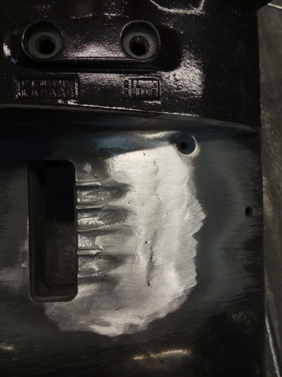

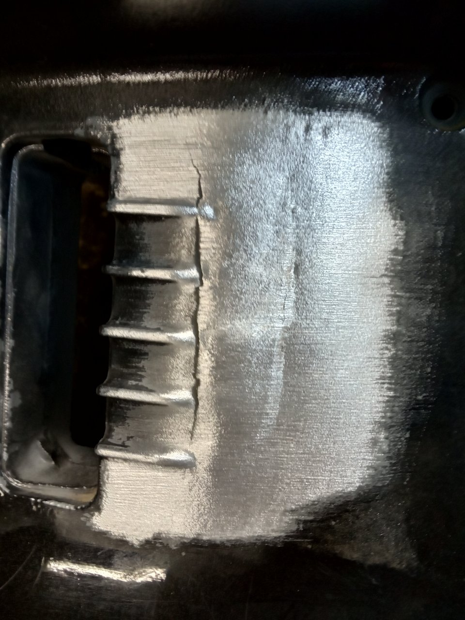

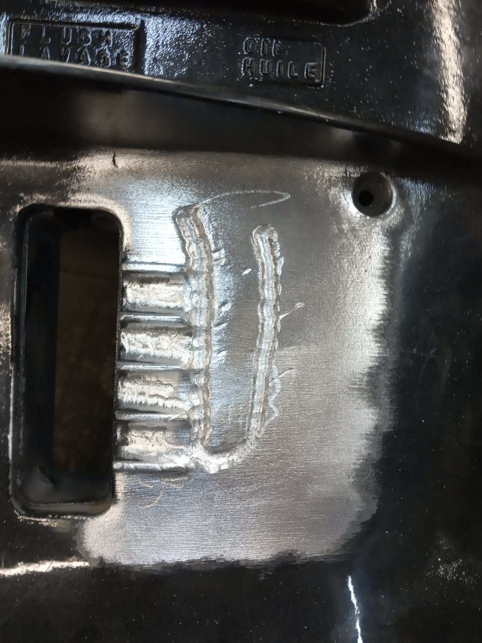

По ремонту редуктора .
Как и говорил , редуктор был разморожен . Предистория такова : человек в прошлом году купил лодку с этим мотом . Мотору 12 лет . Он и катался только на этой лодке , Ока вроде . По заверению хозяина , с мотом все было норм , ни чего не ремонтилось , не ломалось . ТО делали вовремя . Ни мот , ни редуктор ни разу не разбирались .
По этой весне новый хозяин обнаружил неприятность - выдавленная обойма гребного вала , и порванный корпус редуктора . На обойме порвало крепежные ухи , болтики загнуты в дугу .
Была заказана новая обойма с сальниками гребного вала . Ну а пока она ехала в наш город , я занялся починкой корпуса . Место трещины было зачищено , выдавленный кусок осажен на место , была разделана трещина , ну и заварено все это дело . Скажу сразу , варится все это хреново . Чернота прет , пришлось выжигать все и перекрывать место трещины три раза .
153609153610153611153612
За поры не переживайте , не сквозные :) .

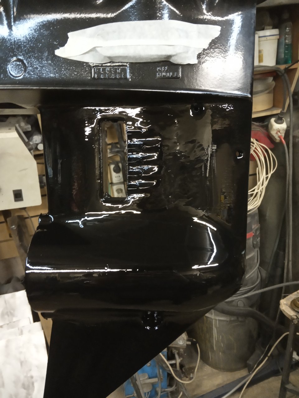

Красил с баллончика акриловой краской .

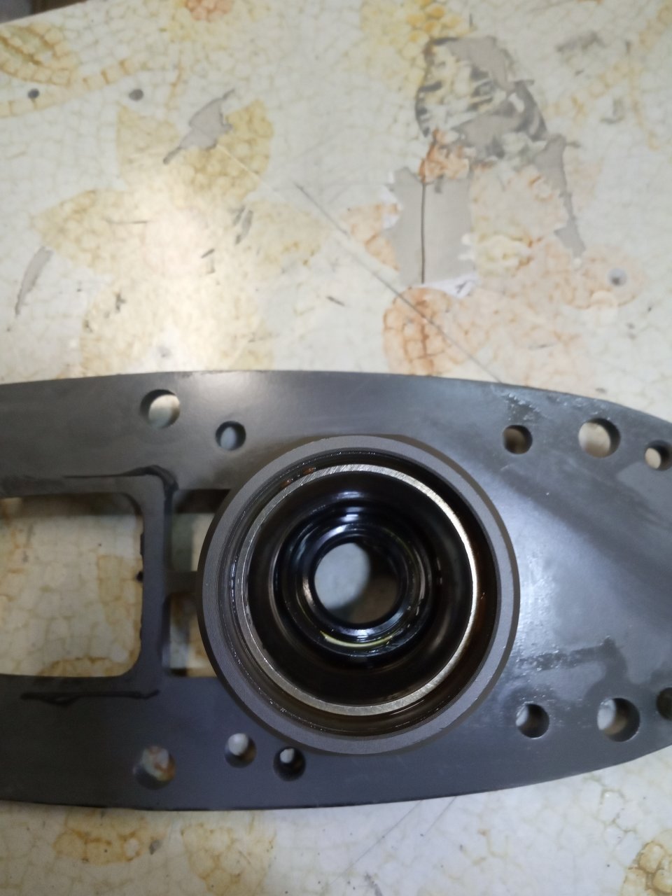

Ну и сегодня пришла обойма , начал сборку редуктора . Собрал , надо опрессовать . Подаю давление - шипит где-то . Определился с местом - с вертикального вала . Ну думаю все , приплыли . Помер сальник , а он там хитрый , двухкромочный . С наскоку его у нас не найти .
Разбираю все это дело и тихонько охреневаю . Такое я увидел впервые - сальник сидит криво . Вернее не сидит , а висит на валу . Т.е. он просто не был посажен на свое место . Сам сальник не изношен . Как он работал до этого момента 12 лет - для меня загадка . На фото малопонятно , но немного видно , как он стоял .
153613
Немного поджал его , посадил на место , собрал редуктор , проверил - все норм , давление держит .

2 111
Т.е. он просто не был посажен на свое место .....
Скорее всего это последствия "разморозки" редуктора, выдавило сальник при образовании льда, корпус рванул, а сальник уполз. :D

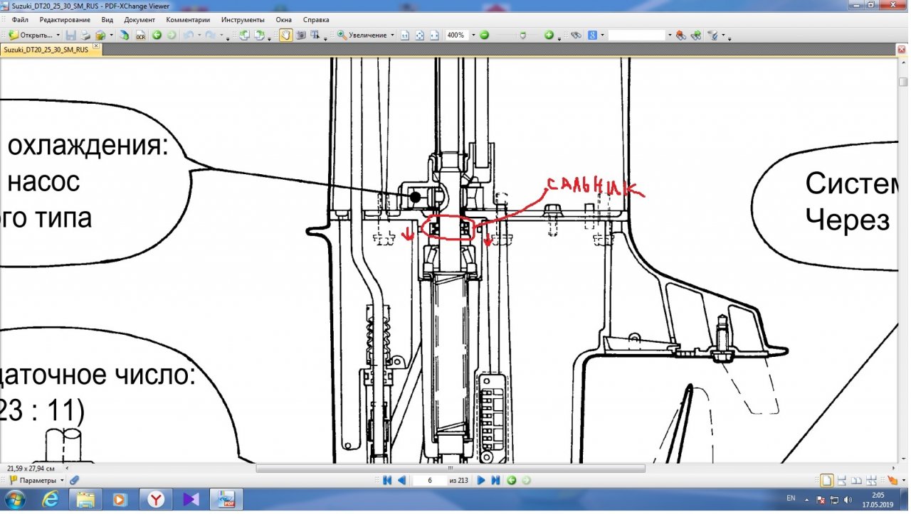

Не-а , мимо ... :) Получается , что уполз он вниз , а там лед ...
153614
А вверх - стакан не даст . Мистика короче . Или ускоглазые рукожопы постарались .

Anders
08.09.2017
146
69
Братск
РИБ самоделка
SUZUKI DF25A
У меня есть немного абсурдное предположение - крыльчатка помпы и пластина помпы немного подтерлись , вследствие чего вода попала сверху на сальник . Дется ей оттуда некуда , осталась на зиму . Его начало выдавливать . Процесс был не быстрый , мож года три-четыре . Ну а в прошлом году он соскочил с места окончательно . В редуктор попала вода именно через этот сальник . На гребном валу сальники были в порядке .
2 111
Логично, другого ни чего в голову не приходит - только замерзающая вода, расширяясь сдвигала сальник и в итоге его сместила окончательно.
8 510
3 277
Конечно-логично.Только в одном единственном случае-если мотор сразу вытащили на мороз,градусов-20-25.В этом случае-вода,не успев стечь с теплого мотора-застыла.Во всех остальных случаях-вода,несмотря на выработку в помпе-легко стекает с мотора.Та часть,которая называется" мертвый остаток" и неизбежно остается в моторе-столь незначительна,что ни на что не влияет.Тем более-выдавить таким образом сальник.Здесь что-то другое-или сальнику кирдык,или вал имеет значительную выработку или изначально был установлен криворуким механиком.
