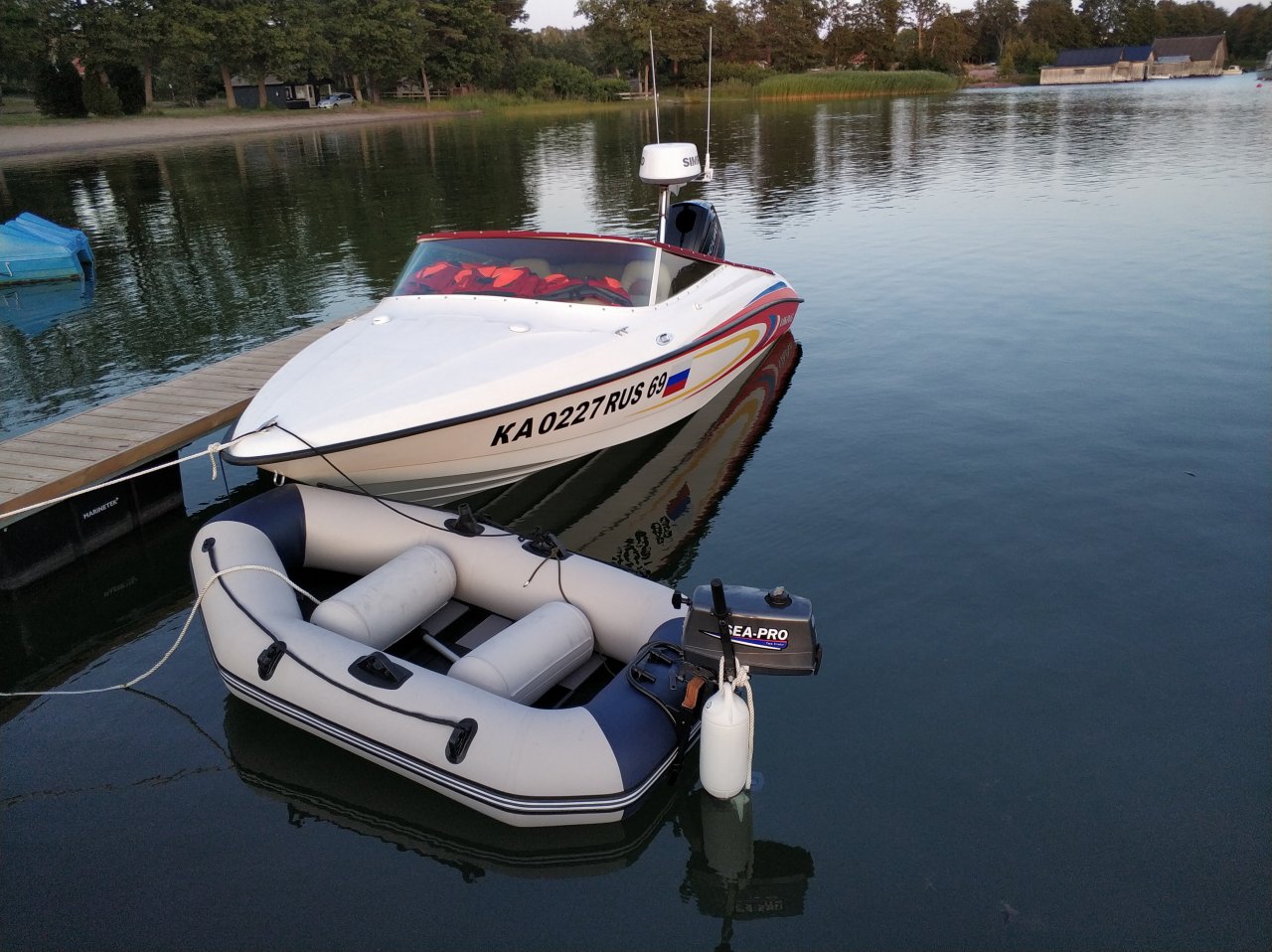

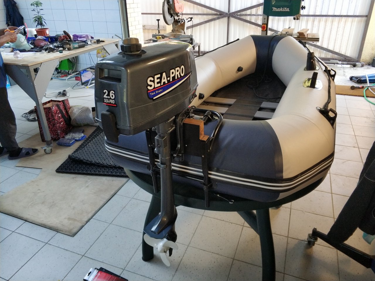

Добавлю, может кому будет полезно.
2 тузика Sea Pro 200C, были куплены. Так же одна из надувашек укомплектована мотором от того же производителя, мощностью 2,6 л.с.
Комплект, лодка с мотором в эксплуатации уже недели 3.
Мотор не обкатывался. Максимум, 15 минут холостого хода, а затем в хвост и в гриву .....
Время нынче дорого.
Масло в смесь Motul, пропорция 1:25. Может даже чуть жирнее.
Бензин 98-й. По 120 рублей за литр ))) другого здесь нет.
Откатал литров 5-7 бензина.
Под весом 75 кг., на полном газу лодка идет 8 - 8,5 км.ч. На 2/3 газа скорость почти не падает. На 1/2 газа скорость будет около 7 -7,5 км.ч.
В таком режиме в основном и катались.
Манипуляции с подъемом и опусканием мотора эффекта не дают. Ровно, как и наклон мотора.
Оставил наклон в самом нижнем положении. Иначе сильно задирает нос.
Моторчик очень даже понравился.
Заводится, конечно, не с пол-оборота, а со второго - третьего.
Делаю скидку на обкаточную смесь.
На свечу смотрел один раз. Когда она была новой. Выкрутил, посмотрел, вкрутил. Полагаю, что сейчас она жирно-черного цвета.
Выхлоп от обкаточной смеси не дымучий. Вполне себе. Видимо сказывается маленький объем мотора.
Лодку катали в полный штиль и в небольшую волну. Сидеть в ней надо максимально впереди, на сколько хватает длины рук, чтоб держаться за румпель.
На днях был ветер 35 км/ч. Волна с моря в нашу бухту высокая не приходит. Максимум сантиметров 30.
По волне лодка идет очень хорошо. Против волны - сильно забрызгивает через перед и бок. За пол часа катания мокрый с ног до головы. Учитывая не жаркую по нашим меркам погоду + 16., прохладно. Но весело.
Очень интересно проходит волны от лодок по-больше. Под моторчиком управляется отлично.
На веслах совсем не управляется.
Если планируется движение на веслах, то лучше купить цельные весла.
Составное весло имеет неправильную длину относительно ширины лодки.
Любой ветерок сдувает ее как пылинку.
Вобщем лодка очень интересная в плане развлечения. Или если надо, недалеко и не быстро с небольшим багажом куда-то дойти.
Лодкой и мотором вполне доволен.
