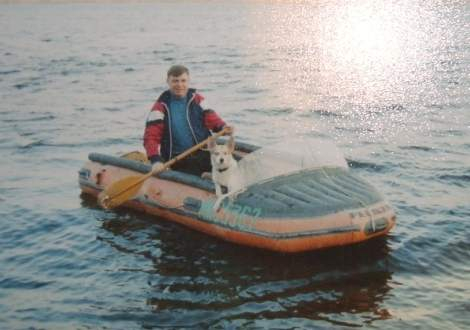

Поскольку почти год как финансы на музыкально-ностальгической волне, а с нового года даже дополнительный доход уходит в расход денег свободных практически нема. Прогресс хотя и задумывался как лодка выходного дня, в настоящее время видится все-таки пароходом для длительных походов от 3 дней до недели. Имеющаяся каркасно-надувная "Ока" явно не тянет на лодку на которой на 1-2 дня можно махнуть на 15-20 км: грузоподъемность всего 200 кг и "Ветерок" не навесить. Хочу с минимальными доплатами махнуть ее на 3-4 местную ПВХ у которой разрешенный мотор 9-10 сил. На "Авито" не первый раз натыкаюсь на относительно недорогие варианты польской лодки "Пеликан" которая имеет жесткий складной деревянный киль, деревянные слани и стрингеры, но вот сам материал прорезиненный. По обзорам в сети материал польский получше наших ярославских и уфимских лодок, но все равно к резиновым лодкам у меня есть некоторое предубеждение. Может есть на форуме владельцы такой лодки или кто владел. Как она на самом деле по прочности и стойкости к времени материала лодки? Удивляет то, что можно навесить аж 25 лошадей. Хотя, при том что киль, транец и пайолы образуют монолитную конструкцию за счет соединений вполне возможно что и реально спокойно переваривает. Вроде-бы для перевозки 3 человек и немного шмотья с палаткой под "Ветерком" должна пойти. Кто что думает?
Речь вот об этом
Речь вот об этом
