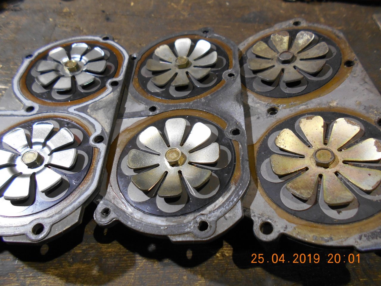

Всем здравия! Вопрос может и глупый, но всё же! Чем отличаются ямахи 30 двухтактные двухцилиндровые без автомикса. Разные только года! Например 2010 и 2013 года. В мегазипе запчасти сравнивал...вроде одинаковые...

Емнип, ни чем.

Тогда какие клапана и от чего?

Размер самой пластины одинаковый!

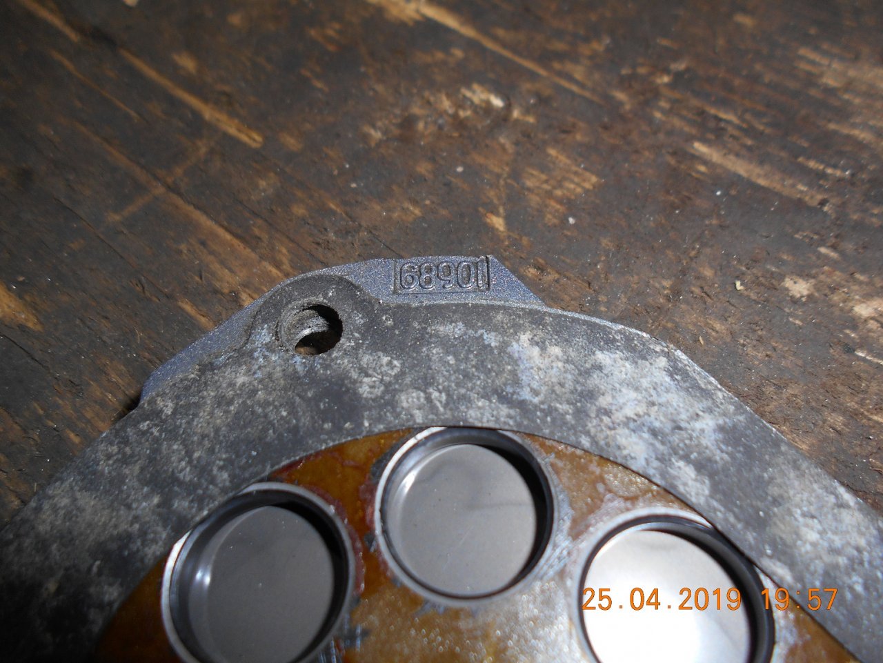

Ямаховских обозначений типа 61N или 689 на пластинах нет? И вообще не Китай ли это? В смысле клоны Ямахи 30.

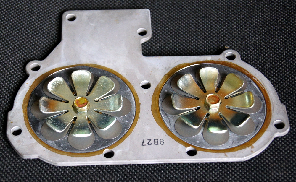

Незнаю на счёт обозначений...фотки с интернета. У меня на клоне HDX T30BMS стоит 6-и лепестковая пластина. А ямаховская 8-ми ромашкой. Дело то собственно в том, что эта хрень минимум 2800 стоит! У меня лепесток средний вдоль пополам лопнул. Сделал его из щупа. По жёсткости и толщине точно такой же. Вот только ограничитель прижатый! 2,5мм если отгибаешь до 4мм то мотор захлёбывается. Нормально ли это? При 2,5 мм работает идеально! Лодка пвх 380 загрузка 450-600 кг с 14 винтом на глиссере без проблем! Обороты 4800-5000. Скорость 37-40.

На 25-ках и на 30-ках один и тот-же блок, колено и поршня, другие головка, клапана и карб. Так вот разница в клапанах у 25 и 30 только в величине отгиба ограничителей лепестков. Конструктивно ограничители немного по-разному изогнуты, но основное различие именно в величине ограничения. И в 9,9 и 15 точно так-же. Китай не юзал, но на оригинале ни разу не видел самопроизвольную деформацию или разрушение лепестков. Б/у оригинал найти не сложно. Поставил и забыл/забил. Как-то так. Имею небольшой практический опыт и правильной раздушки 25 -> 30, как и задушки обратно вплоть до карба от 20-ки в целях экономии бенза.

Разновидности ограничителей лепестков. В центре от 30-ки, по краям от 25-ки. У одних диаметр разный, у других с изгагом/загибом.
