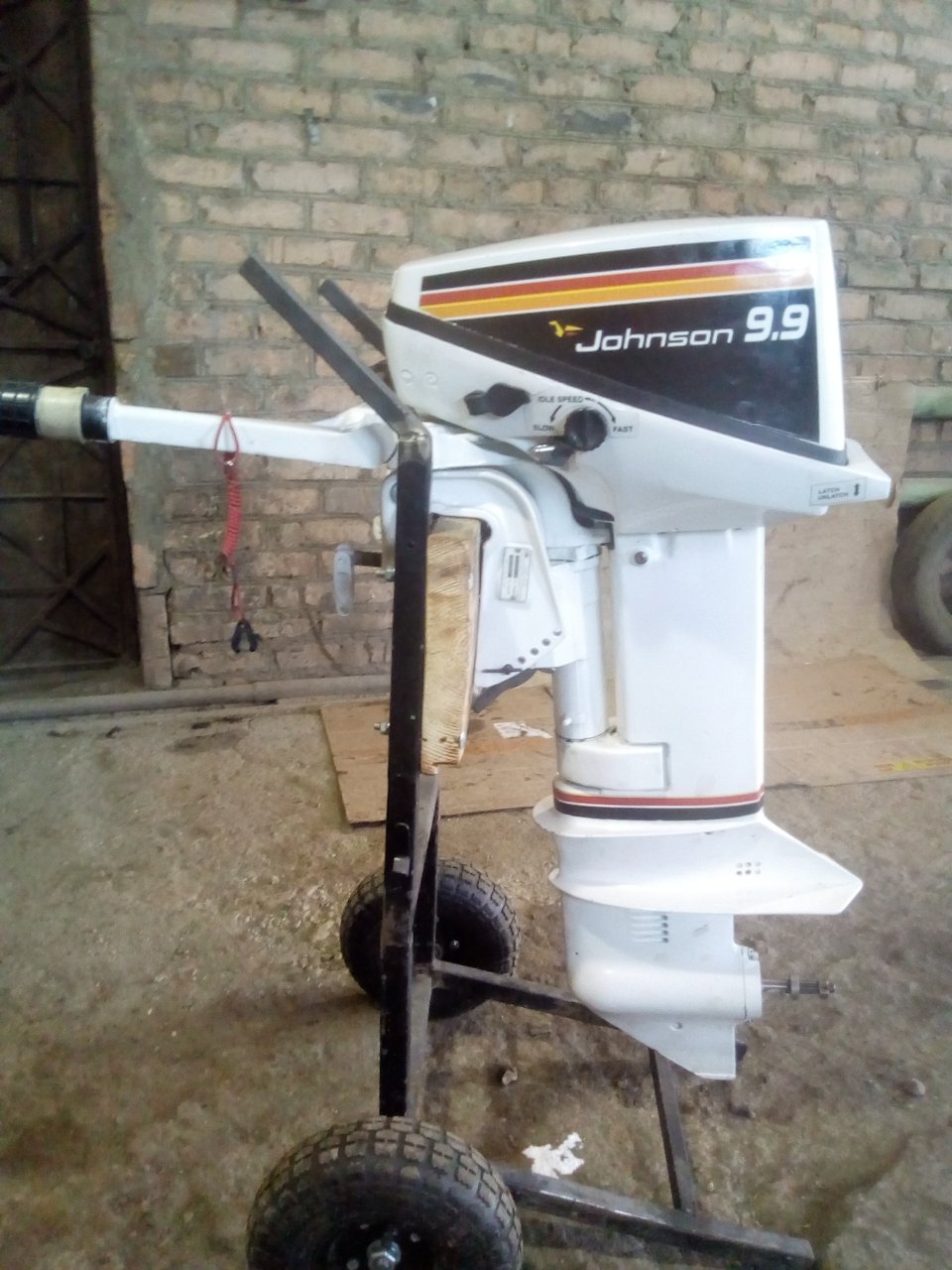

Здравствуйте всем! Подскажите если кто знает. Johnson gt10(bj10rh) 2005 г.
В 15-ку переделать как? 256 см, труба глушителя по каталогу как у 15, лепестки как у 15, карб - непонятно. стоит рестриктор между карбом и блоком.
обороты не мерил еще. 151621
Купил ушатанный. Это после ремонта и окраски.

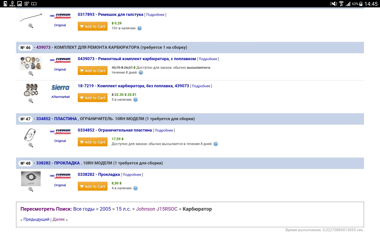

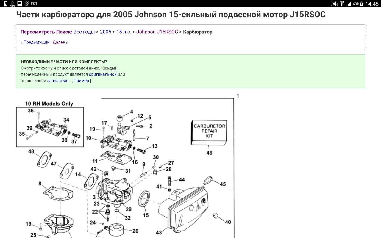

Что есть рестриктор? А так у их карбюраторы отличаются. 151623151624151625

Посмотри, там крышки с жиклерами разные. И может быть диаметр диффузора на 10ке меньше, но точноне помню.

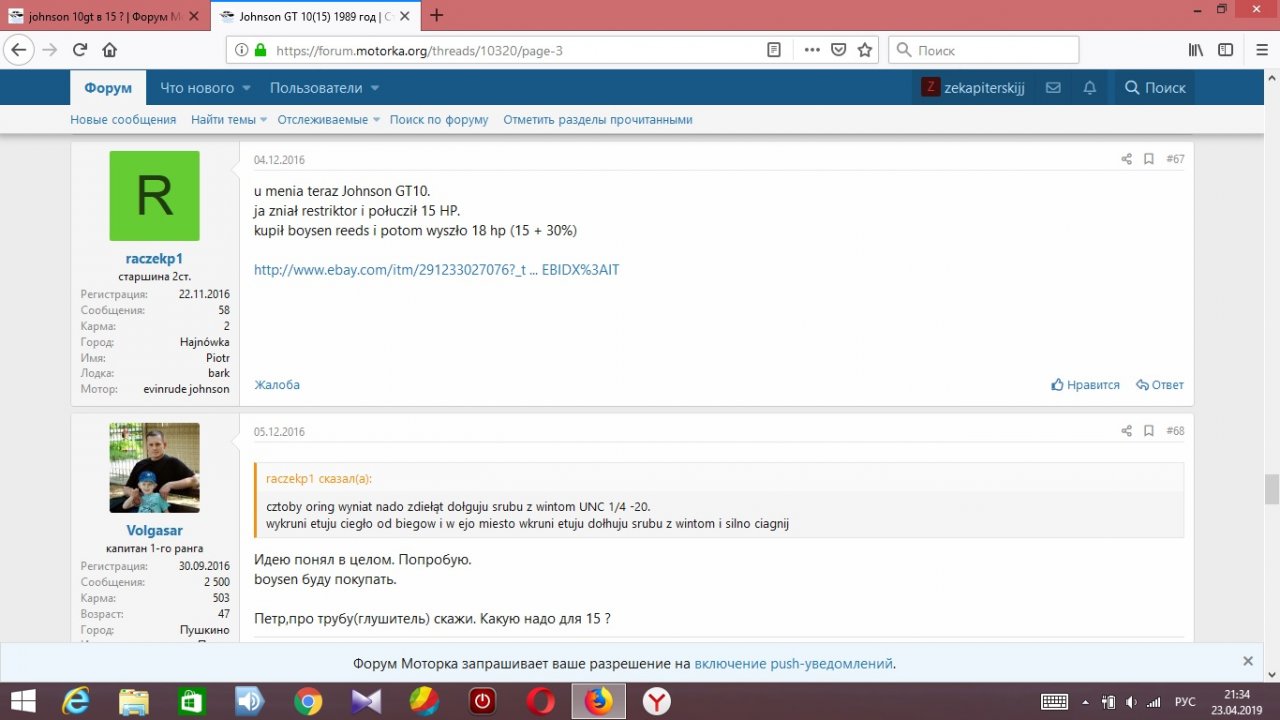

Значит удушен жиклерами и заужающей прокладкой. По темам посмотри, дохрена за это написано. И на РФ тоже.

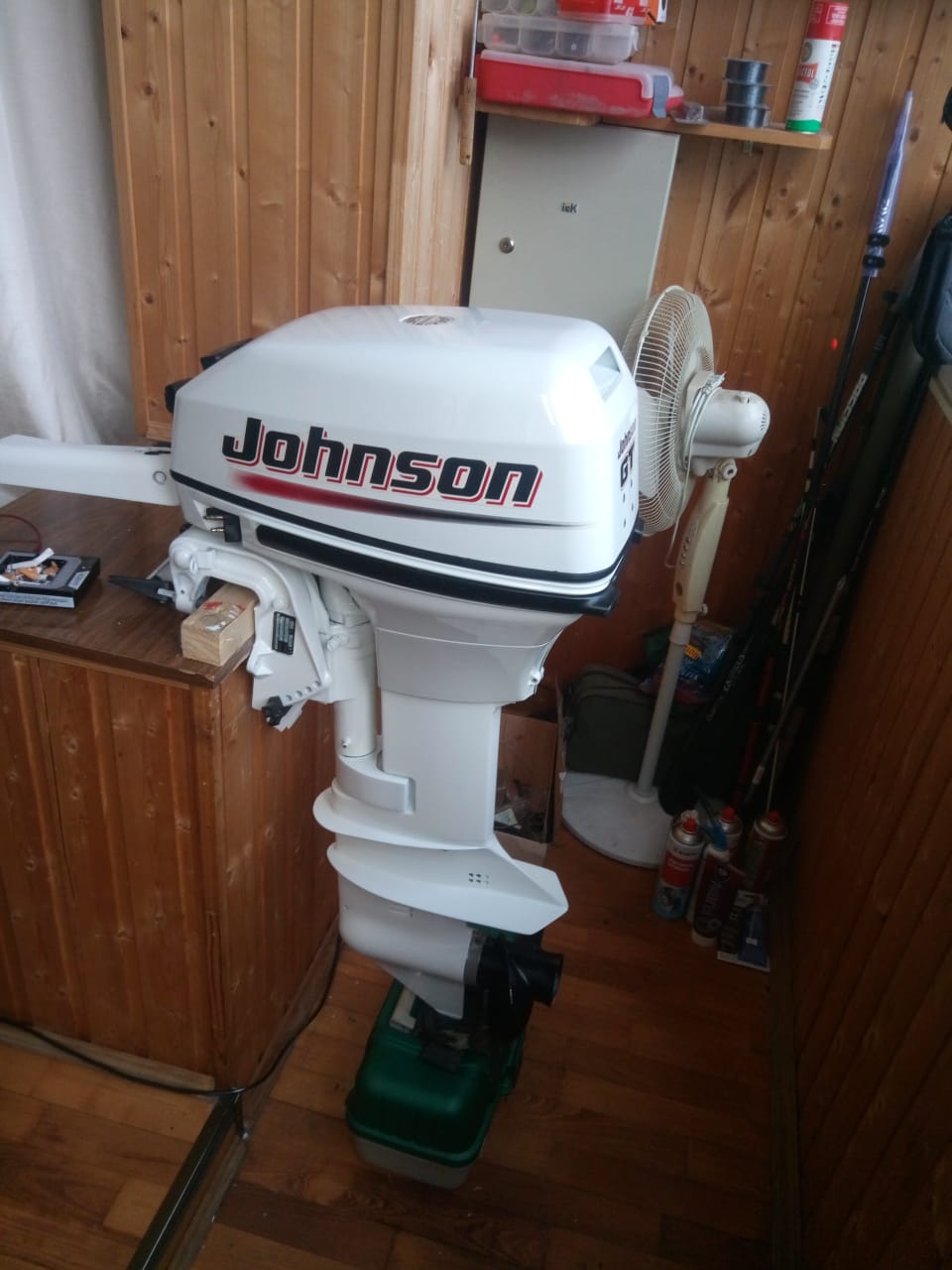

обороты не мерил еще. Посмотреть вложение 151621
Хорошо покрасил, зачет

Лепески на клапанах тоже разные(№ 10 - 341081 - * ЛИСТ КЛАПАН. 10R МОДЕЛИ ,# 10 - 318922 - * ЛИСТ КЛАПАН. 15R, 15WR и 10RH МОДЕЛИ ), выхлопная вроде одинаковая.

нашел разницу от 15 только в верхней пластиковой крышке карба. у меня регулировочный винт стоит. как я понял рег. х.х.
