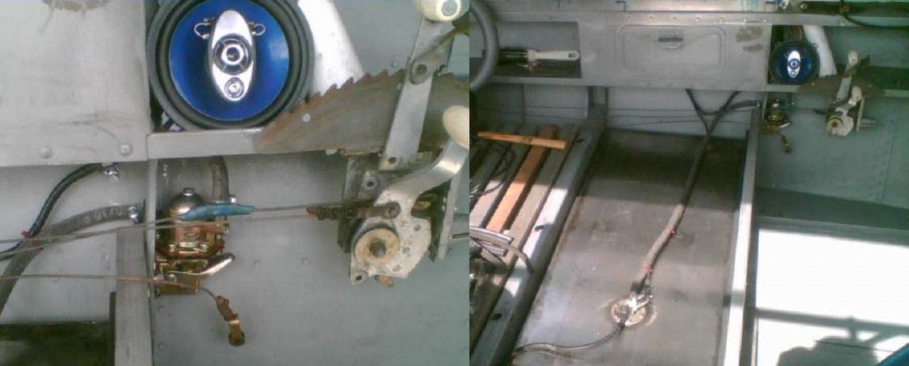

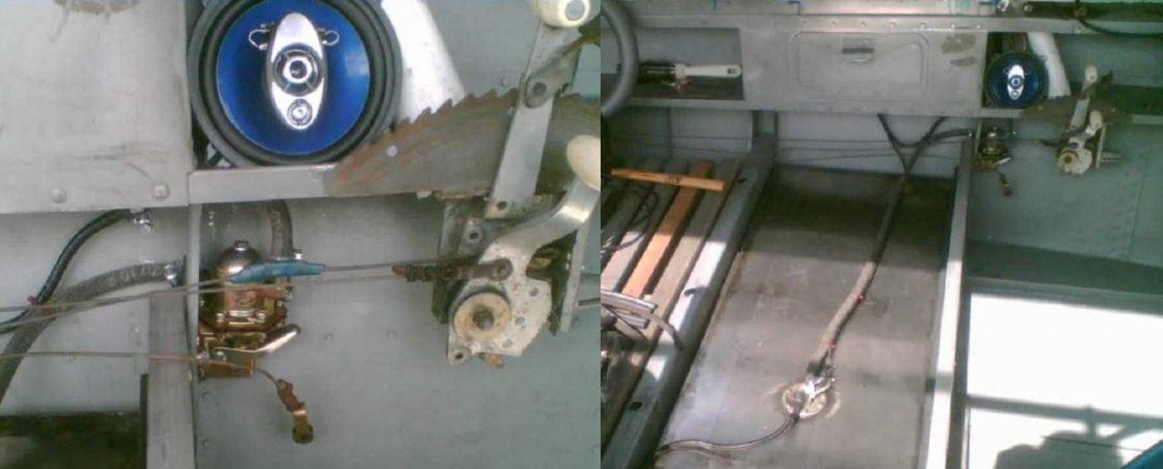

Попадаются старые баки, с сетки, что на приемнике в баке, все лужение давно слезло и замещено ржавчиной, Какая нахрен там груша или мембранный бензонасос прокачает все это дело :). У себя вообще выбросил эту сеточку и сверху поставил сетчатый фильтр. Один раз на заправке мне плеснули водички в бачок. В этом фильтре хорошо было видно. Я, где-то писал и фотки выкладывал. Бумажные фильтры не ставлю, это зло. Не каждый бензонасос может протянуть эту смесь. А на масле я не экономлю, В аду, видимо придется перед дафниями и планктоном ответ держать, за то что много масла лил в бензин :)
