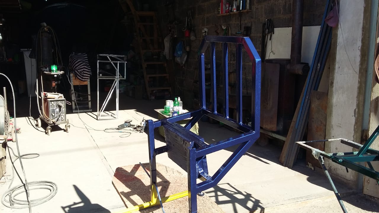

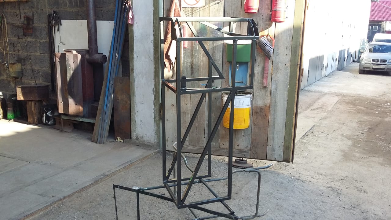

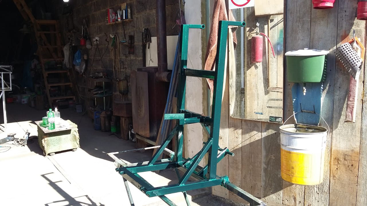

Ну а летом он купил новый мотор. И начал мне мозги клювать, сделай да сделай тележку. Да чтобы он в прицеп боком входил, да легко вытаскивался, да да да... Одним словом всю зиму думал как угодить. Потеплело, и меня понесло
Осталось пару мелких деталей и покраска.

Сегодня повезло с погодой, удалось покрасить все три детали 150261150262150263
родственник обещает отснять финальное видео.

Ну вот и завершён проект, теперь только практика покажет всё-ли правильно угадал...

Колёса узко стоят, как оно по устойчивости? Какие либо манипуляции с двигателем проводить если - не завалится на бок?
А так да, очень интересная конструкция. Неплохо бы чертёжик.....

Наверное отвечу по порядку. Колёса действительно узко стоят, для более тяжёлого двигателя наверное есть смысл пошире сделать. Тогда придётся съёмные делать для перевозки боком, для этого мотора вполне нормально. Ни какие манипуляции с двигателем на транспортировочной тележке по определению не сделаешь, он на штыре держится, и в других положениях не фиксируется... А просто стоит тележка очень даже устойчиво. Конструктив вынашивался в башке, а изготавливался под конкретный мотор, как-то даже не задумывался о чертежах. Думаю. если что-то померить надо, так вроде нет проблем...
