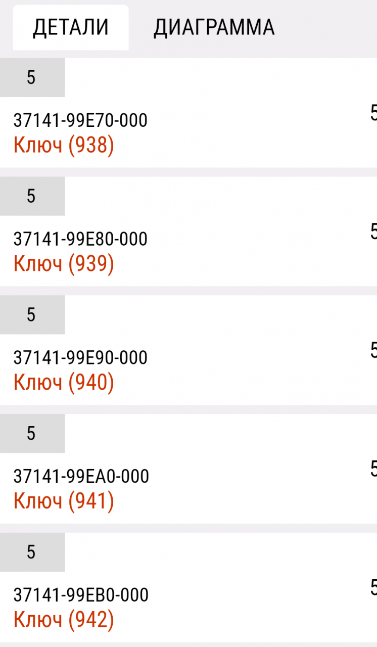

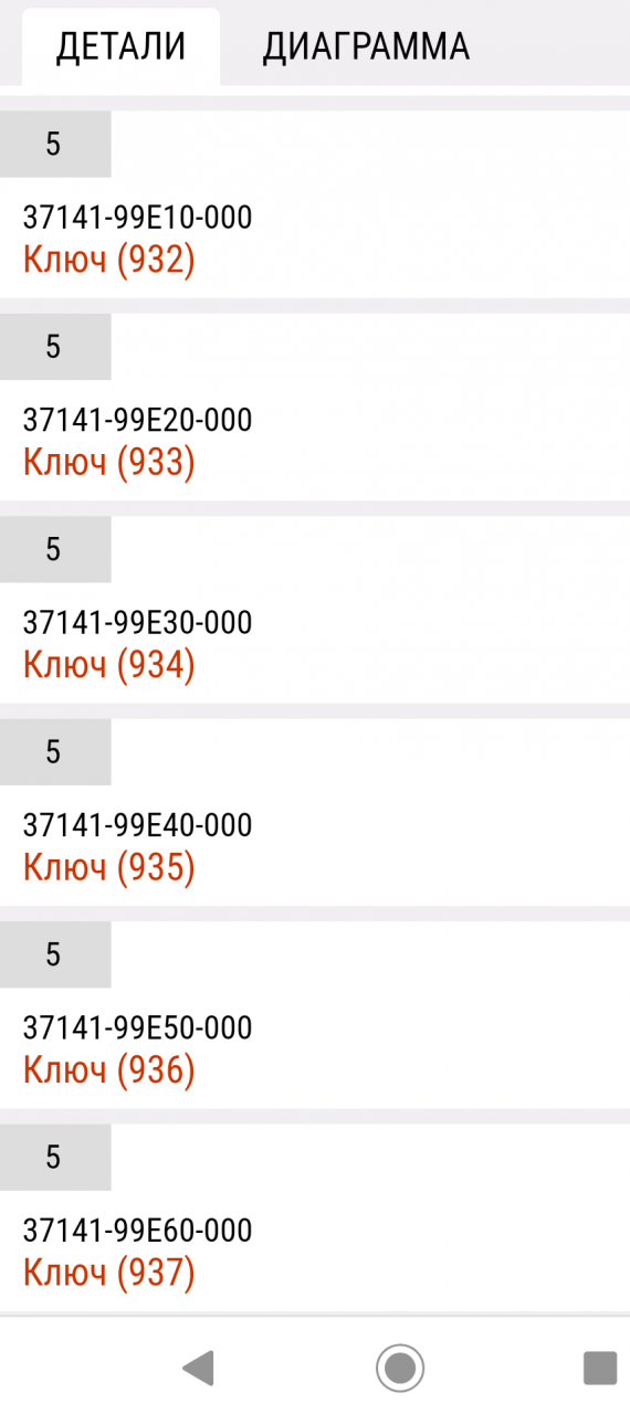

Привет всем!
Подскажите как определить номер ключа, который подойдёт к моему двигателю?
В каталоге запчастей их несколько штук с номером от 922 до 941.
Фото с каталога прилагаю.
28 259
2 880
Если я правильно понял, то только методом подбора.

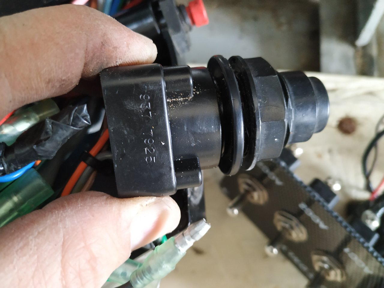

Оказалось все довольно просто!) Номер ключа набит на замке зажигания. Для его определения необходимо разобрать дистанционное управление. Фото прилагаю. У меня 937.
