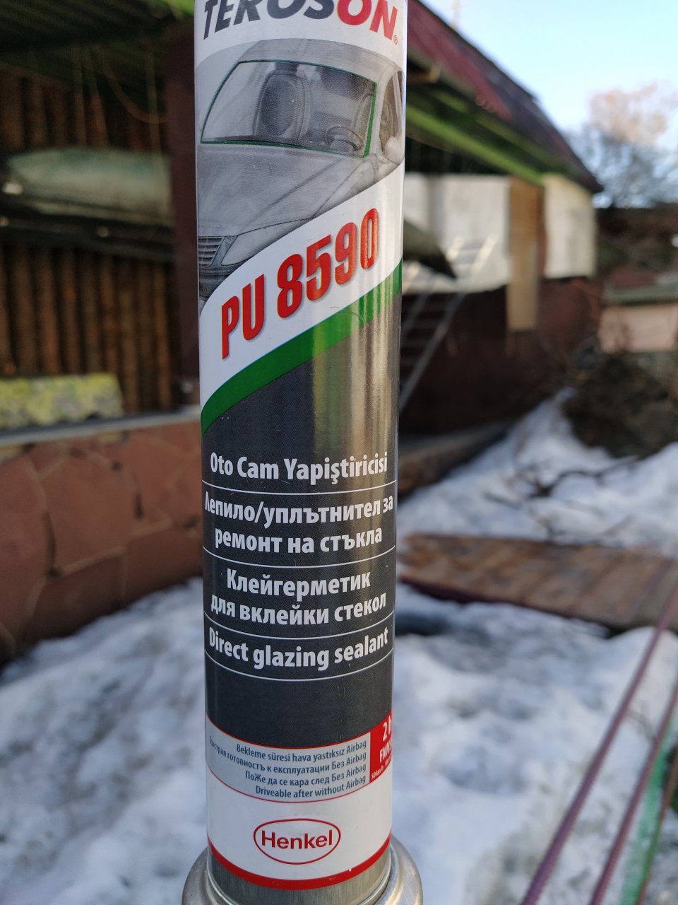

Я свою лодку промазываю клеем для стекол. Это клей которым в машинах лобовые стекла вклеивают. Отчищаете от жира ацетоном или 646. Потом слегка шкурим можно таким как мирлон у костоправа маляров. И наносим клей шпателем пластиковым. Второй год ничего не отслаивается. Это ведь тот же самый материал из которых ленты ударные клеят на ПВХ лодки. Просто в жидком виде.

И сколько тюбиков надо на лодку клея по 7€? 20 хватит?
да можно мазать сколько захотите. Есть деньги мажьте. Потом ещё домажете как деньги будут. Скоро буду второй слой мазать. Первый в начале лета ещё мазал. Просто обезжирить и чуть зачистить. Я только по днищу прошёлся. Лодка весит на улице под навесом на морозе щас.

Накачать только надо перед замазкой.

На старые резиновые лодки тоже отлично ложится.

Замазывал сегодня бананы старые резиновые, лежали у меня в гараже 2 балона. Так по расходу получается замазал где то полосу 0.4 на 3.6 м.
