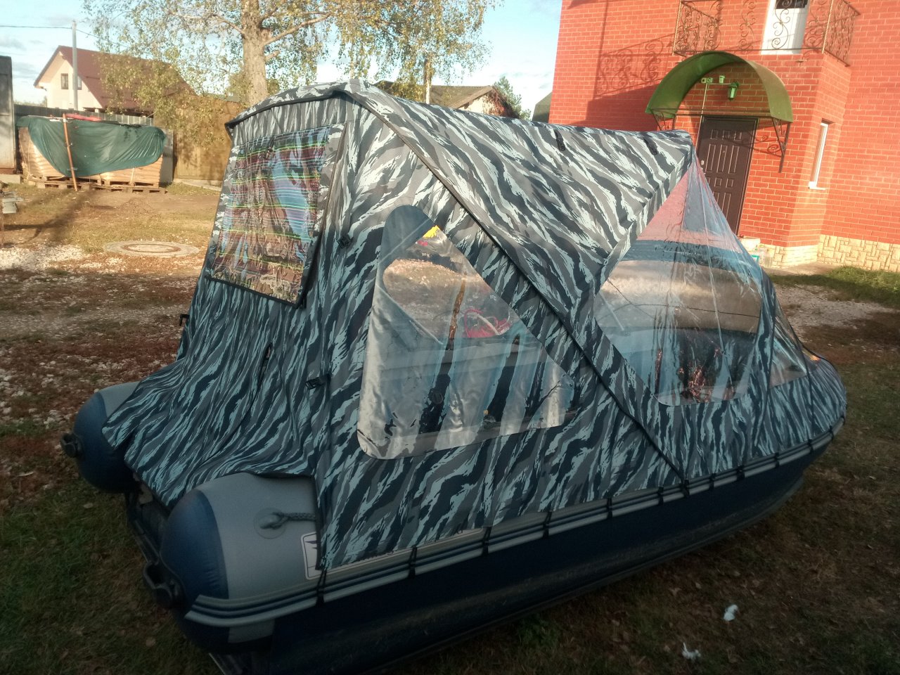

Здравствуйте, имею лодку Флагман 350DK, все отсеки держат давление хорошо, а один немного подспускает, еле еле, но все равно неприятно, дело в том, что на этой модели большая часть правого баллона скрыта и на открытых местах утечки нет-ВОПРОС:
Как устранить скрытую утечку воздуха (может закачать специальный герметик для ремонта бескамерных шин)? типа такого https://www.ozon.ru/context/detail/id/137533941/?utm_source=yandex_direct&utm_medium=cpc&utm_campaign=product_9700_mspt_dsa_all_overhaul_super_33207482&utm_term=_cbrx_755028
