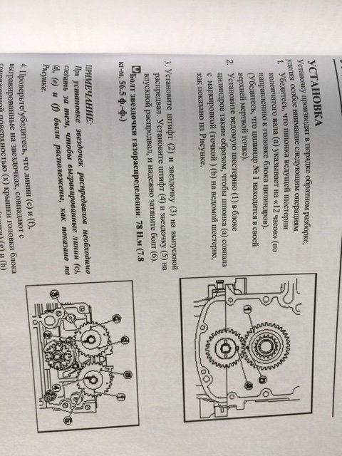

Всем добрый день, вопрос встал по поводу компрессии, в моторе померили компрессию, там по 12 кг ровно, начали искать где проблема, скинули голову, начали сверять метки, вроде как перескок цепи на 1 зуб, может быть от родной компрессии 15 кг быть такой результат как сейчас по компрессии? И ещё вопрос, в мануале не можем все метки найти, не подскажите, где ещё посмотреть? И попутно вопрос, можно ли метками выставить чуть раньше зажигание?
