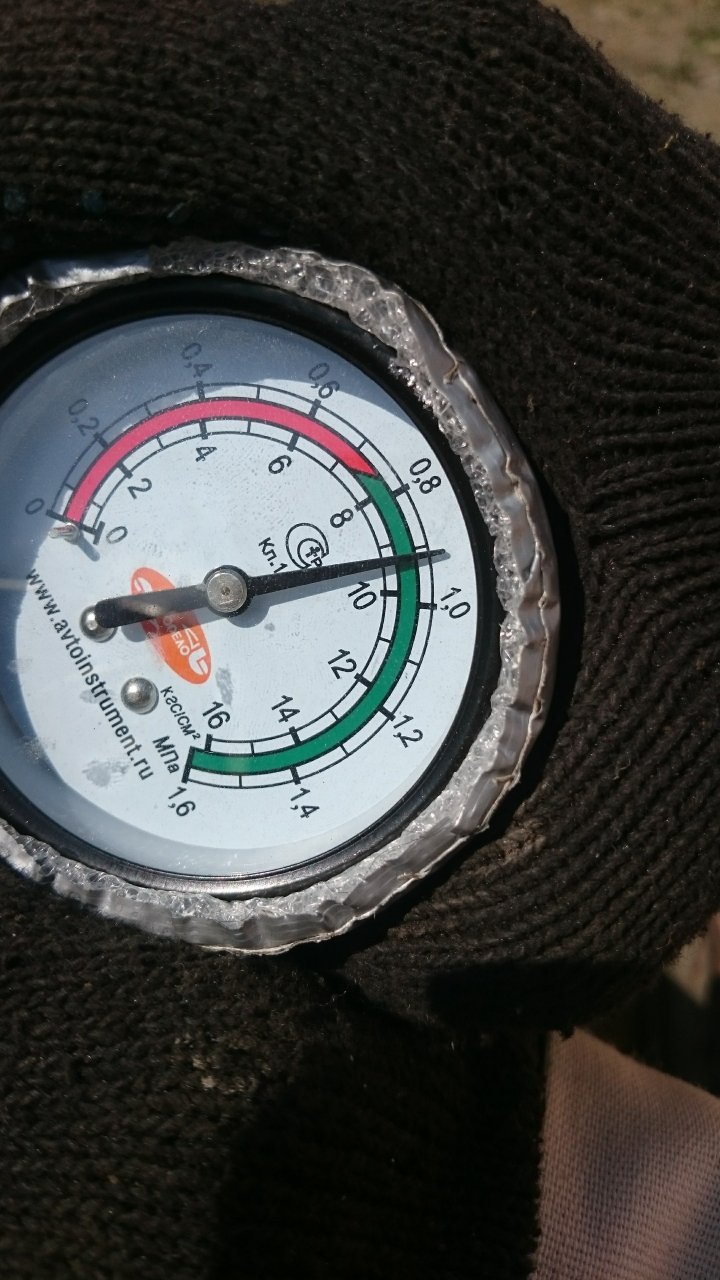

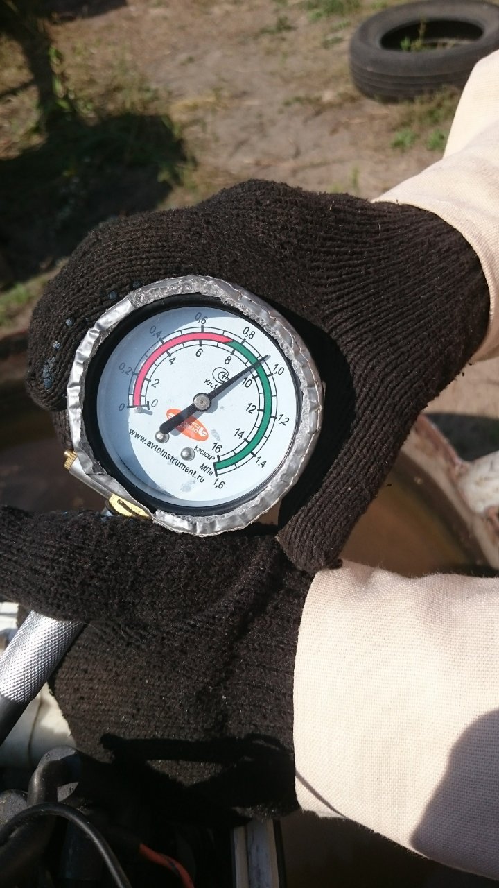

Честно говоря ни когда не заморачивался с замером компрессии... Сколько должно быть не знаю... Да и замер вроде как надо делать на прогретом моторе...
двигатель заводили в бочки, вот и я тоже не знаю не разу с этим не сталкивался
27 202
2 204
27 202
2 204
ясно, а вот компрессия 8,2 это нормально или маловато везде разная инфа, просто по годам не такой и старый моторчик, а вот компрессия какая должна быть.
Для 2т нормальная

Я уже не помню точно, их дохрена тем за компрессию было здесь читал что-то в Эвин - Джон, а так на мотолодке периодически возникают, в архиве полно.
Я свой брал с компрессией 7,5 в каждом, сейчас с другим компрессометром и смесью 1/40 показывает 9 очков 148620148621
Я свой брал с компрессией 7,5 в каждом, сейчас с другим компрессометром и смесью 1/40 показывает 9 очков Посмотреть вложение 148620Посмотреть вложение 148621
интересно, дак может компрессометр был не исправен

Нет, во первых смесь - у меня чуть больше масла, во вторых я интересовался у инженера - метролога, так говорит, что у этих мелких манометрах , в зависимости от производителя может до очка разница может быть и даже между партиями тоже. Это ж в основном Китай, эт в Союзе каждый манометр поверку проходил, хотя и сейчас для ответственных участков тоже. Но кто будет это делать для рыночного ширпотреба.
В общем сумма различных факторов = разница в показаниях. Главное не сама компрессия, а чтобы показания во всех горшках не превышали 0,5 примерно очка, если больше - стоит смотреть почему.
Понял, ну в моем случае компр. одинакова в обоих

Компрессия 8,2 просто "огонь"!!!
