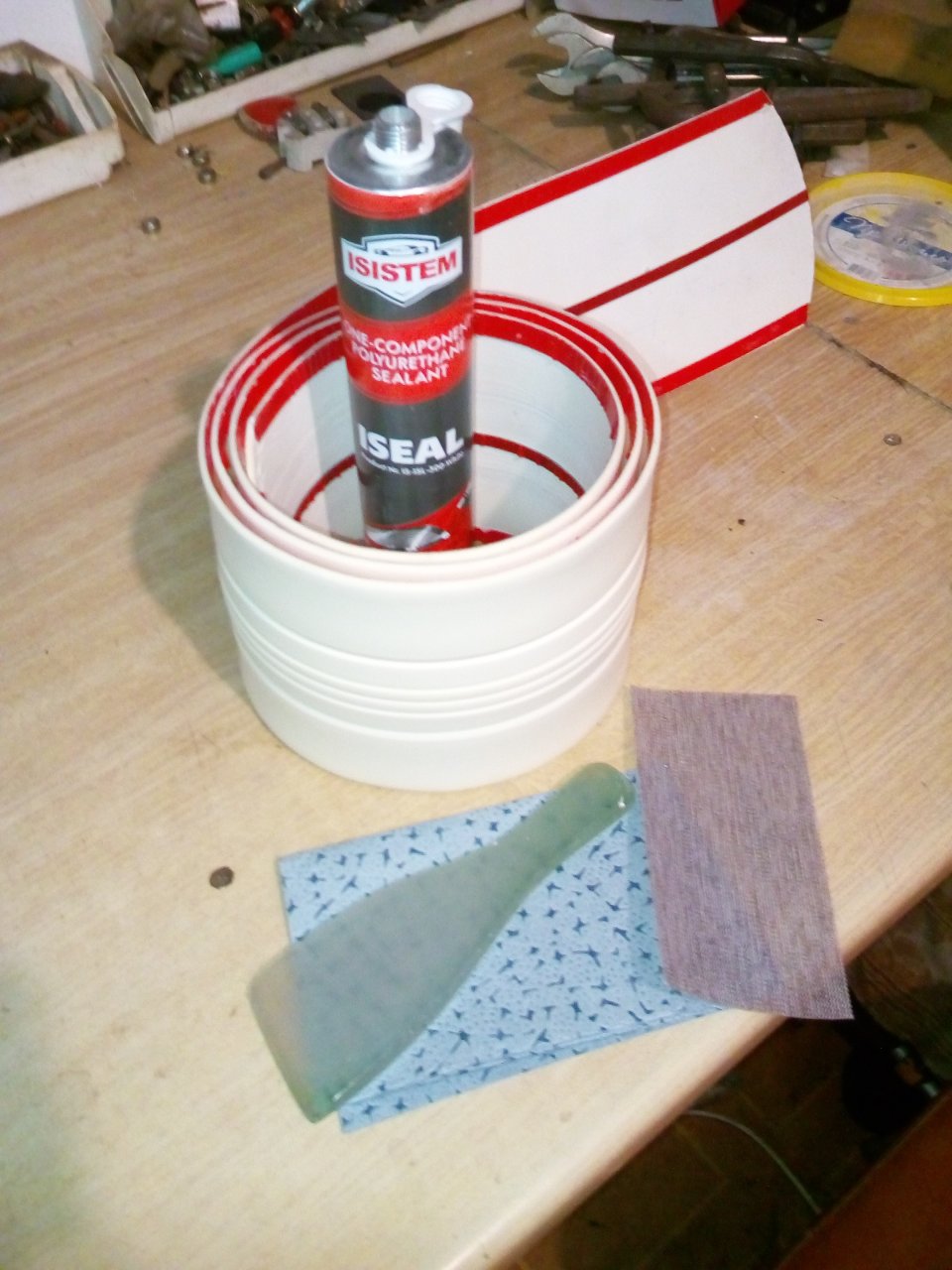

Улучшенная защита киля .
1.износоустойчивый полиуретан.
2.материал не грубеет от температуры,уф,времени.
3.комбинированное клеевое соединение позволяет достичь более надежной и прочной установки.
4.ремонтопригодность.
Ширина 126мм,толщина 6мм.
Цена 800р за фут,с клеем.и т.п.

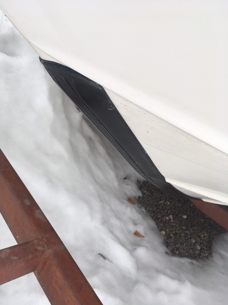

Вопрос в качестве бреда. На форштевень Прогресса-4 прилипнет?
Проблема в том, что иногда приходится причаливать к каменистым берегам, и как бы аккуратно не старался, нет нет, да и шоркнет по камням. В результате обдирается сам форштевень и днище непосредственно рядом с ним.
Обляжет-ли кильгард форштевень по профилю?

Привет Лёшь.
Имхо. Для защиты киля на п4 нужна защита киля другого профиля.
А работать будет!

Вот и выспрашиваю.
Так-то берега в основном песчаные, но место спуска - гравий. Иной раз как серпом...

защита устанавливается на полиуретановый клей,адгезия с алюминием отличная,главное что бы коорозии не было.полоса обляжет,на случай фиксации можно закрепить на сутки скотчем,уже не отойдет.
