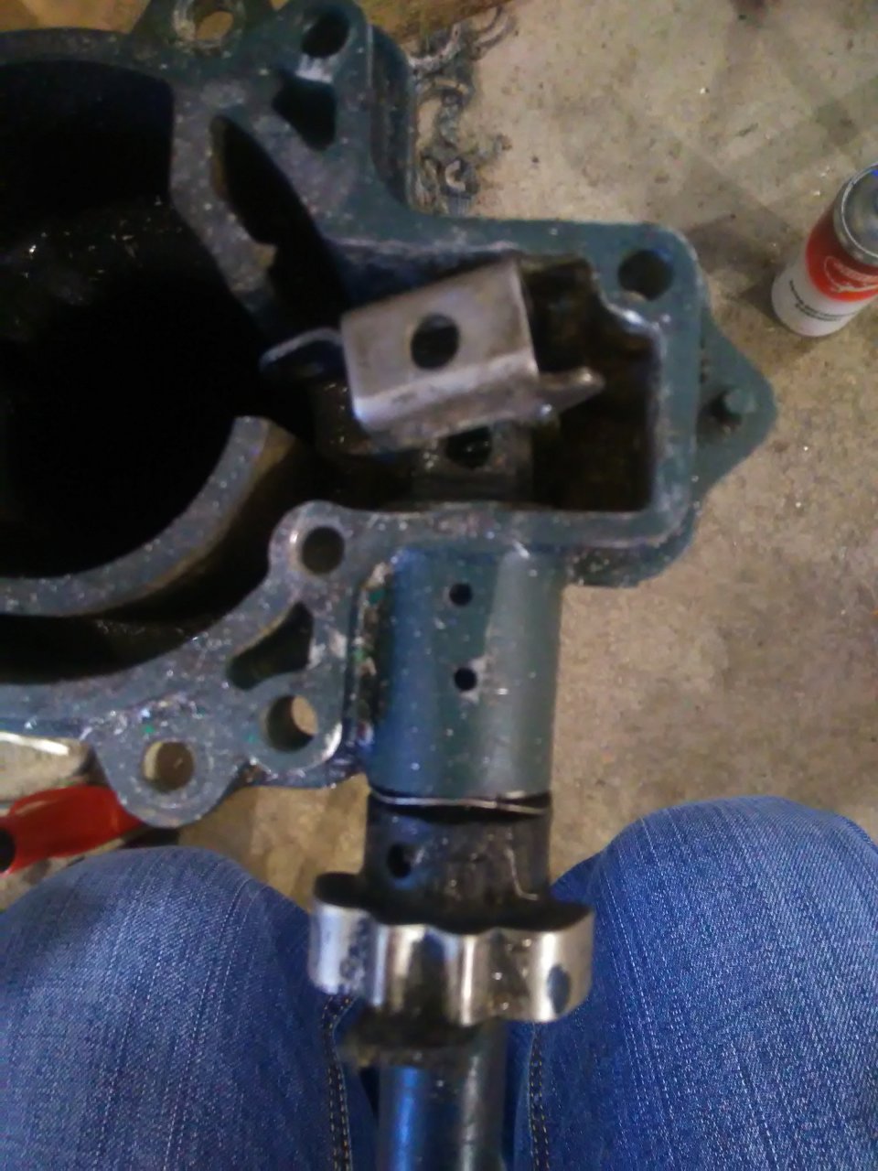

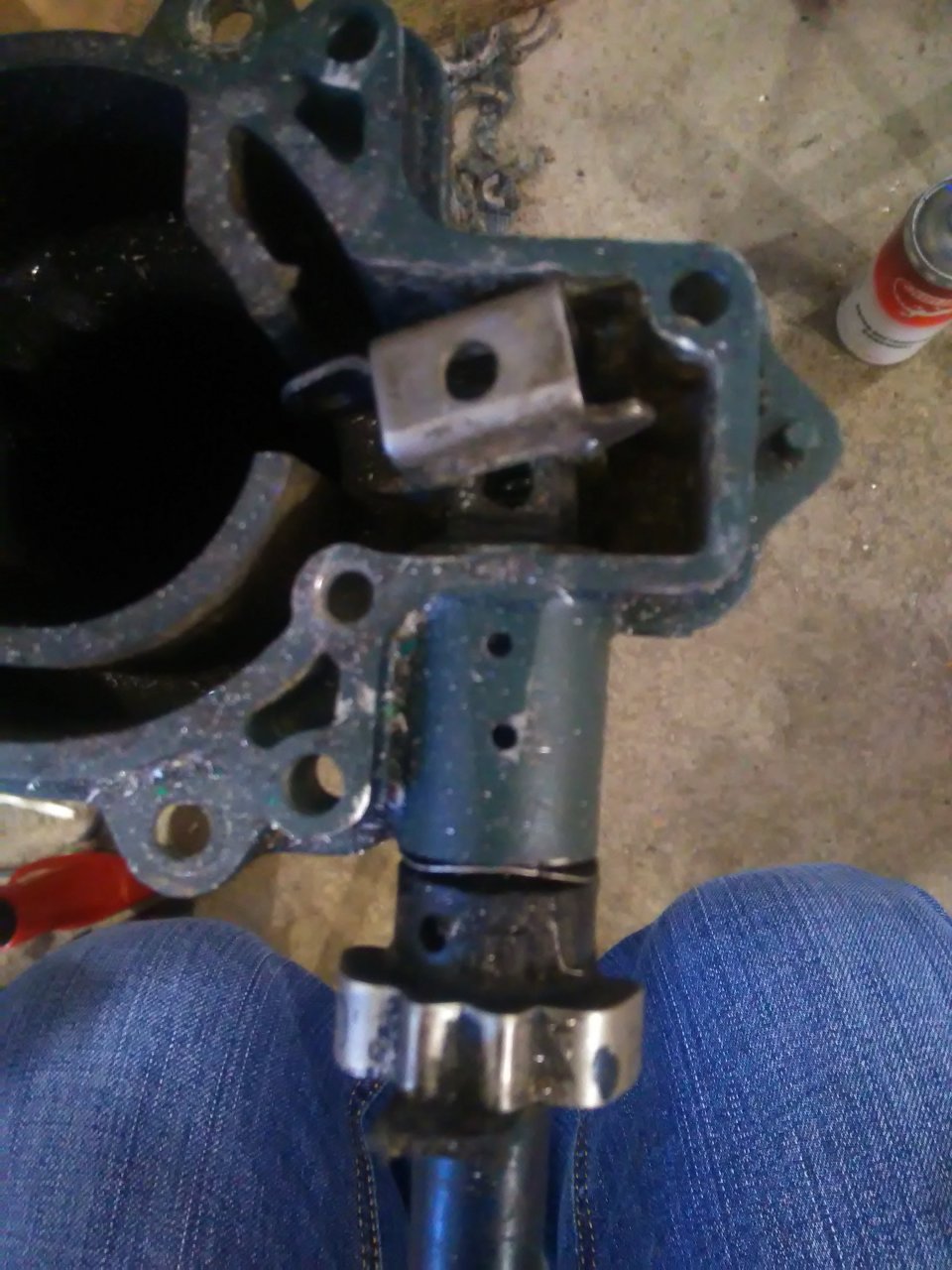

Кто разбирал полностью ямаху 5 или аналогичные? Как снять ручку переключения скорости?
Вдшкой в отверстия для смазки брызгал, вышла максимум миллиметра на 2, а дальше ни в какую.
А что ты рассоеденил чтоб она вышла ?? Или она по твоему на шариковом стопоре ?
Захотел выдернул - захотел задвинул ??

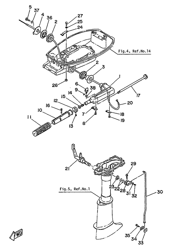

Не-а, так не получится. Башку снимать придётся, там винт №29.. Щас поищу тебе диаграмму (схему) этого ратитета...если он вообще есть

На вот лови свой переключатель девятьсот мохнатого года.
172234

Я все разобрал полностью. Ручка не выходит, стопорных колец нет. Схема у меня есть, думал может быть ее в каком-то определенном положении снимать.

Вот так выглядит :
172330

Могу предположить, что в отверстии над кулачком (или где-то рядом) тоненькая штифт-трубочка. Если ее выдавить, кулачок уйдет в одну сторону, а ось в другую. По этому принципу собран механизм, переключающий скорости на моторах с дистанцией, работающих по принципу "вверх-вниз". Там их две. Пока не выдавить, не разобрать.

Я уже все отверстия проверил. На обычной яме их нет, похоже прошлый хозяин насверлил, в отверстиях видно , что в ручку засверлились. Похоже там проблема.
В итоге заказал бу ручку)

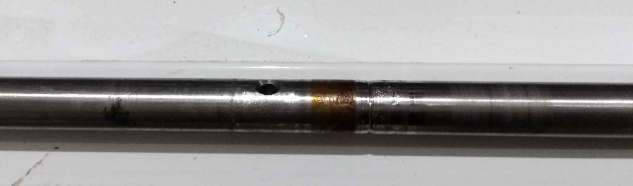

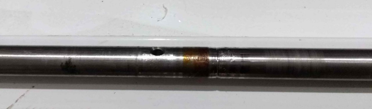

Добрый день.
Подскажите пожалуйста, насколько критична данная выработка на вертикальном валу, скорее всего это место где входит в стакан или зеркало помпы.
202794
