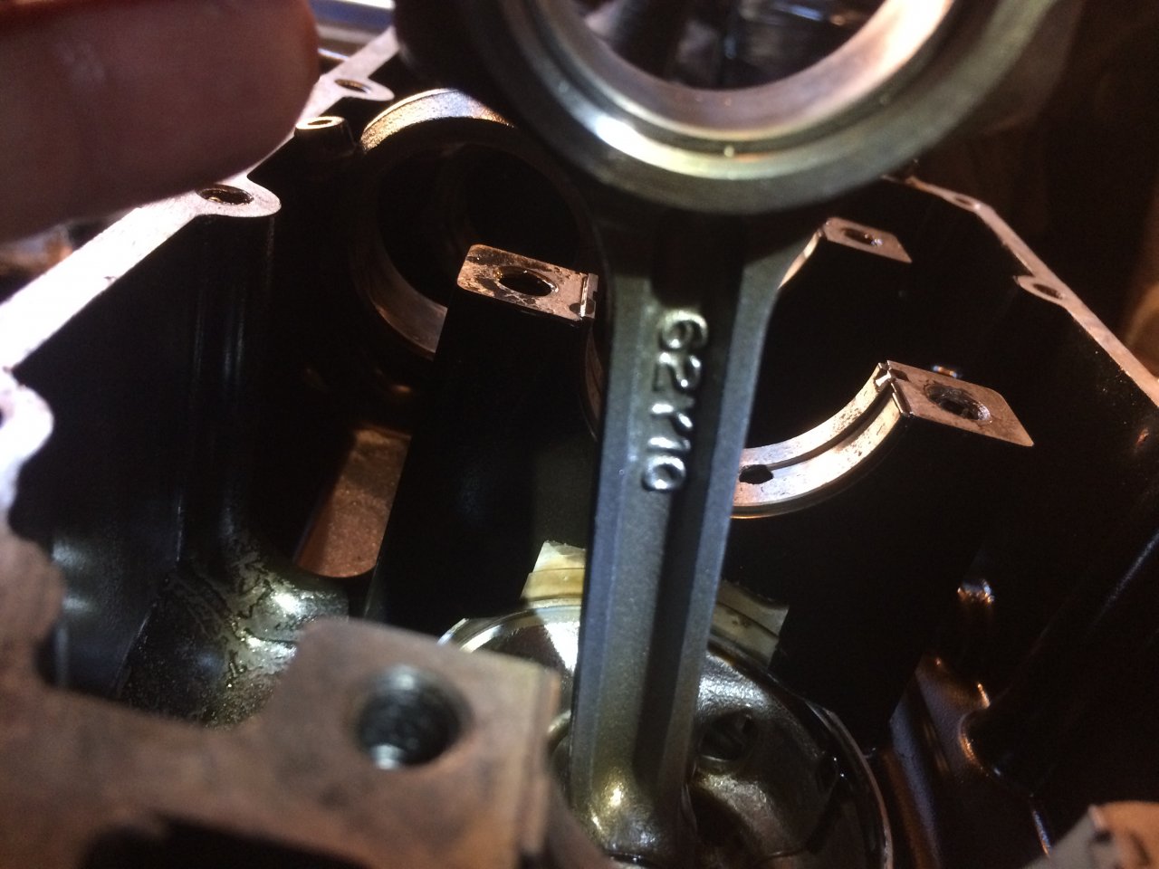

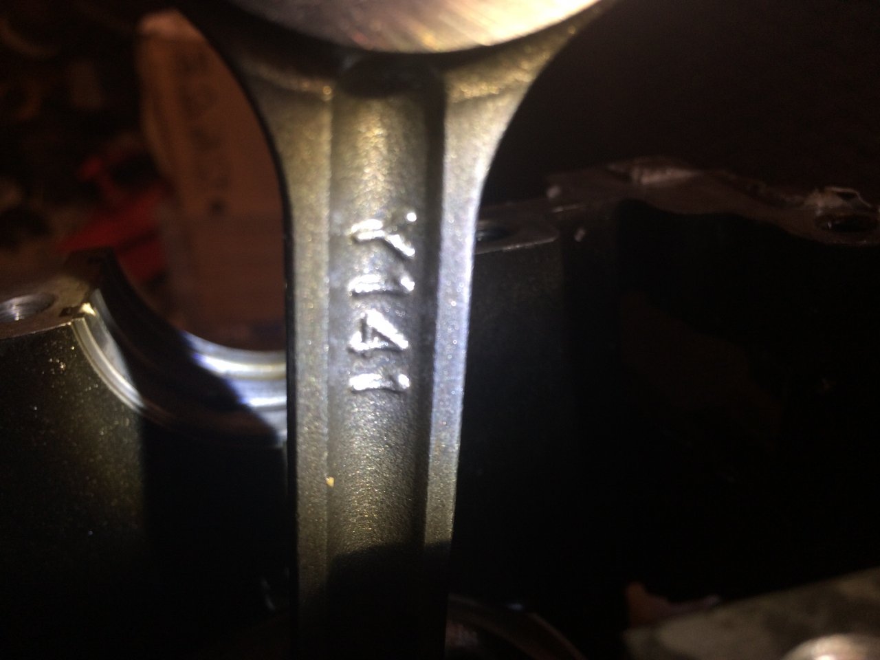

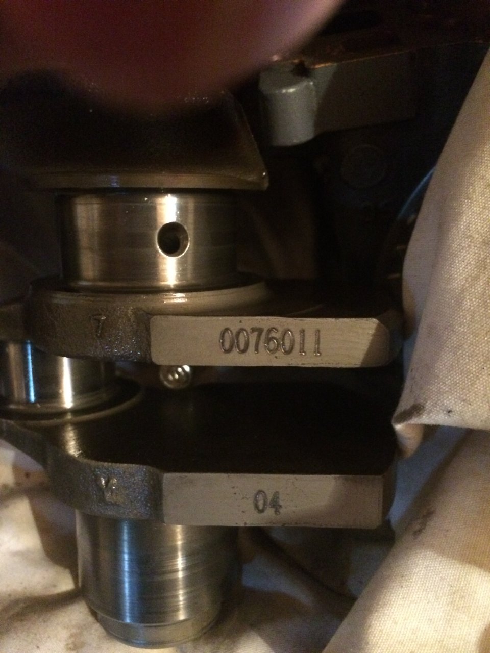

на фото цифры - буквы на шатуне,и на коленвалу (он под замену)

Так если будешь брать новое колено-тогда и вкладыши нужны номинал!Вообче сначала вал промеряют,а уж потом подбирают вкладыши.Промеряют микрометром с точностью до соток.А цифры на шатуне и твоем колене-каталожные номера-скорее всего,но не размеры.

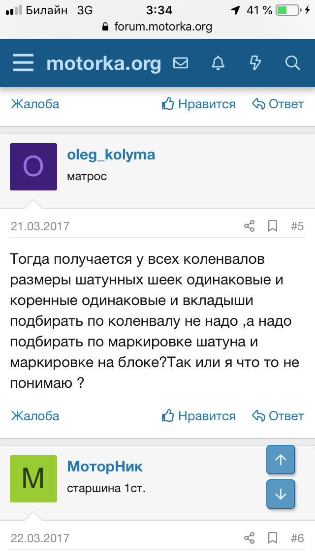

вот что пишут на форуме...

этот вопрос тут обсуждался ранее,что вкладыши подбираются от показаний шатуна(шатунные),от блока(коренные).
Не претендую на истину ,но это бред.Или технология сборки разная для просто моторов и лодочных?.Саня прав.К новому колену -стандартные при ремонте ремонтные(если предусмотрен ремонтный размер)И причём здесь блок и шатун.Места установки (их размеры) не меняются при установке ремонтных вкладышей.

С новым коленом-вкладыши номинал. Если колено точили, то вкладыши ремонтных размеров исходя из того в какой ремонтный размер точили. Разброса по группам как у поршневой у вкладышей нет.

Ребята, проблема в том, что, в отличии от автомобильных, у большинства лодочных четырехтактных моторов не такого понятия как номинальный размер. По факту все размеры на них номинальные. Ремонтных нет. Вкладыши подбираются исходя из цветовой маркировки, как писали выше. И зависят от промаркированных посадочных размеров постели и шатунов. Но в сервис-мануалах к некоторым моторам указана толщина вкладышей каждого цвета.
на фото шатун с маркировкой ОТЛИТОЙ при ЛИТЬЕ шатуна, по ней невозможно подобрать вкладыш т.к. после литья он проходит обработку. по цветовым меткам возможно, НО это и есть НОМИНАЛЬНЫЕ(стандартные) размеры. если КВ под шлифовку, то нужно промерять на сколько проточится и плюсовать этот размер к стандарту, в чем сложность?

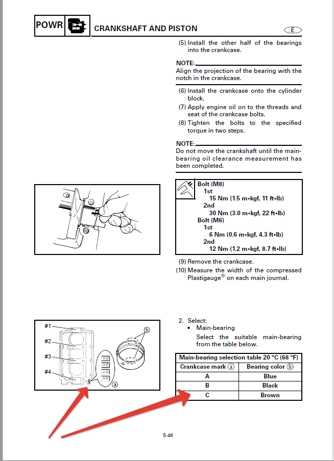

Сначала нужно купить новый коленвал,на нем будут обозначения всех шеек,исходя из этого подбираются по таблице в мануале вкладыши по цвету.

Коренные - по маркировке на блоке
148219
REYLABS
12.06.2013
Stass
Toyota
2XMHD-T
Шатунные - по маркировке на шатунах
148220
