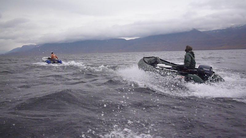

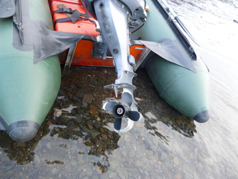

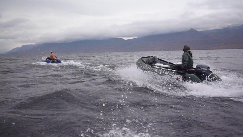

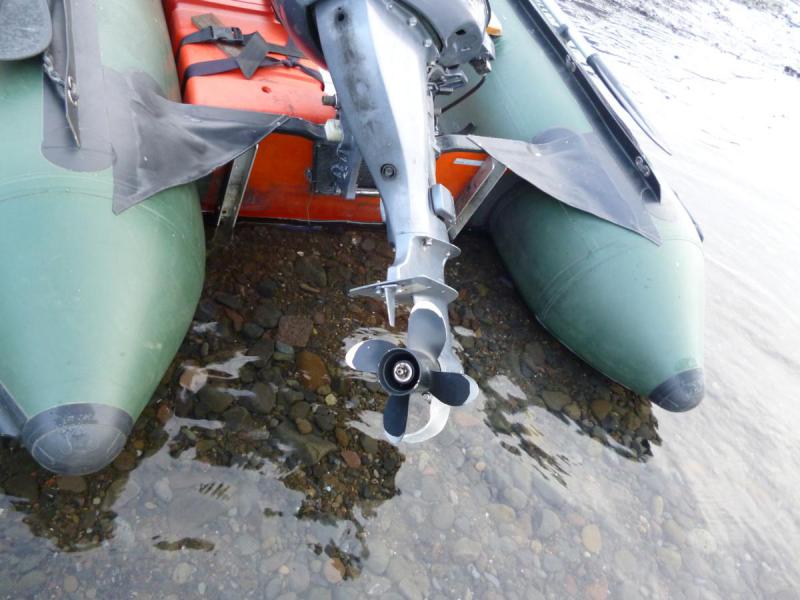

Друг приезжал на в гости.Лодка надувная Suzumar+ Ямаха 20 4т,так ему хватило 75 л. на 400 км.Сам за сто кило 2 бака по 75 л. мотор Вихрь, ну и еще кило 60 груза,правда с собой комплект винтов 4-ех лопастных.Туда обратно 800 км.-150 л. бензина.Это к тому что 4т экономичнее.

Фото понравилось! Это где?
