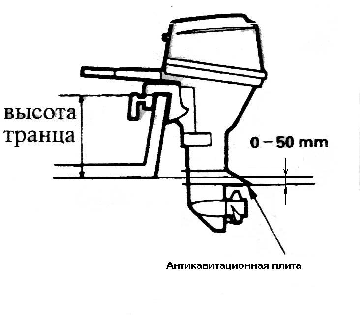

Нашёл такое - говорят это идеальное установка мотора, у меня транец 390, сегодня померил, будет ли с такой ногой как в оглавлении темы именно так стоять?
Volgasar
30.09.2016
3 782
1 337
Пушкино
ПВХ НДНД 370 :(
Ну там же 0-50мм.
maximus
05.12.2014
800
125
нижний новгород
Короче ноги то всё равно нет, поднять всегда можно
