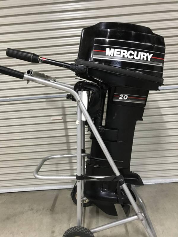

Купил мот на аукционе в идеальном сохране 3a 186 баксов,возможно мотор 1993г.в,сделан в США?

Цена со всеми комиссиями и доставкой по Японии и до Владивостока с растаможкой 28000+1900 руб поездом от Владивостока.Считаю все равно недорого,мотор не соленый...

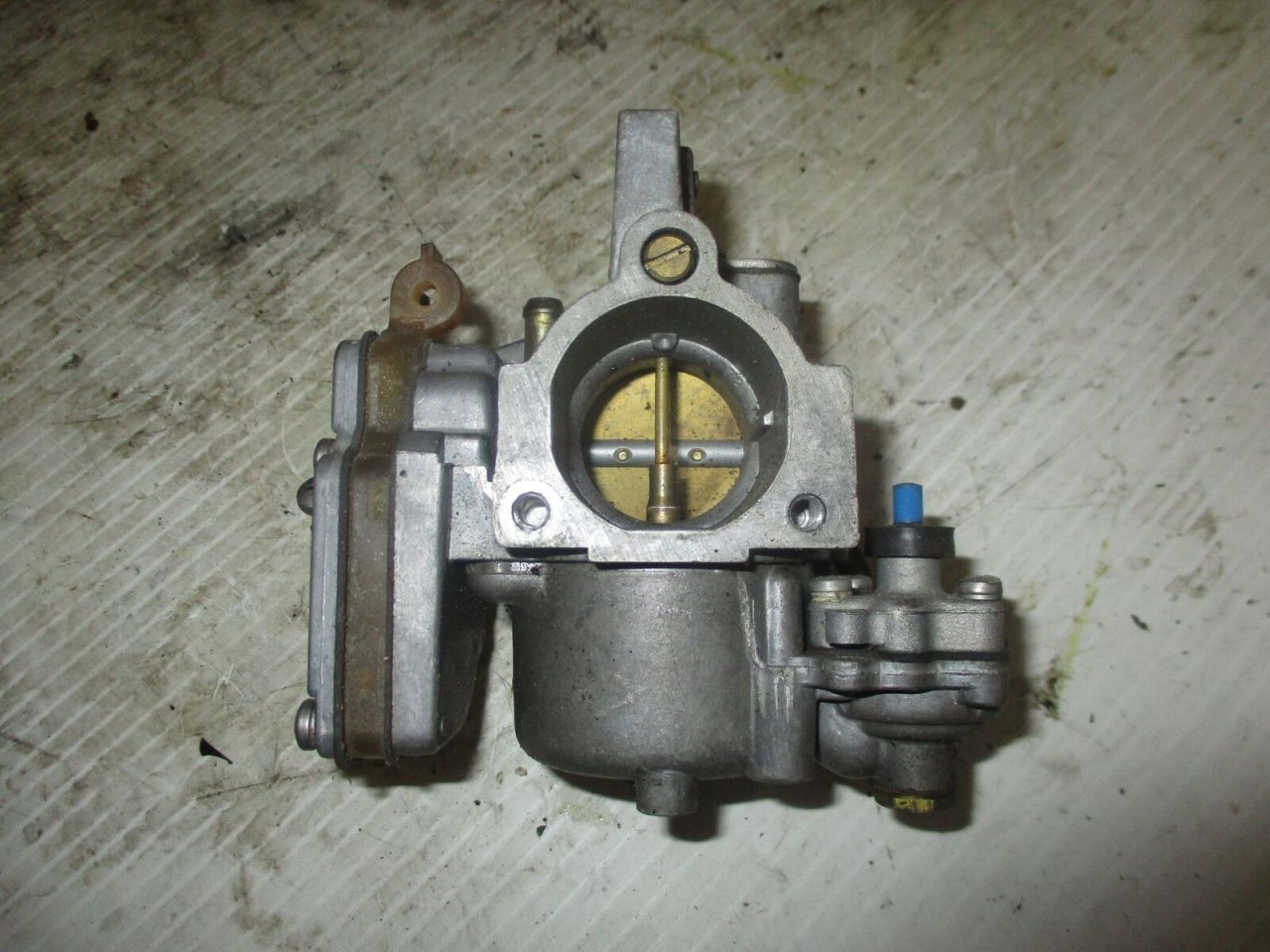

JVL
14.03.2016
844
249
Ногинск
Mercury 15M
Двигателя да одинаковые. Чтобы получить 25 надо полностью менять карб. Разные не только жиклеры но и диаметр впуска, и соответственно дроссельной заслонки. Подойдут WMC-53A WMC-65 WMC-87A. Новый 30-ку стоит.
alex_47
29.04.2018
92
Казанка 5м3
Yamaha 50

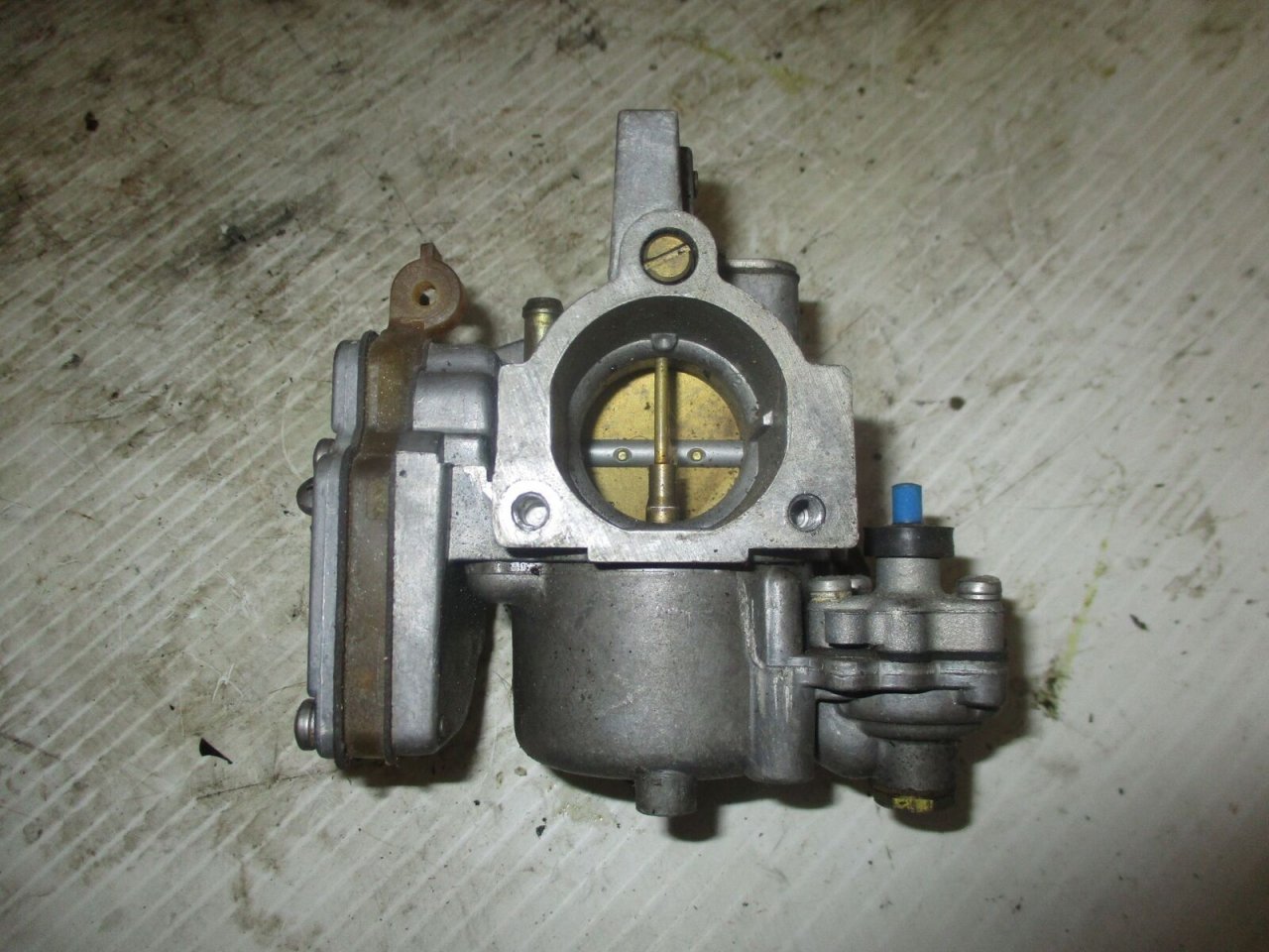

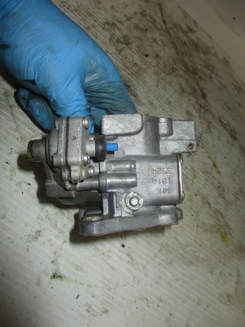

если только б.у найти баксов за 50-70,у меня мотор 30 ку стоит))Вот вроде должен подойти такой

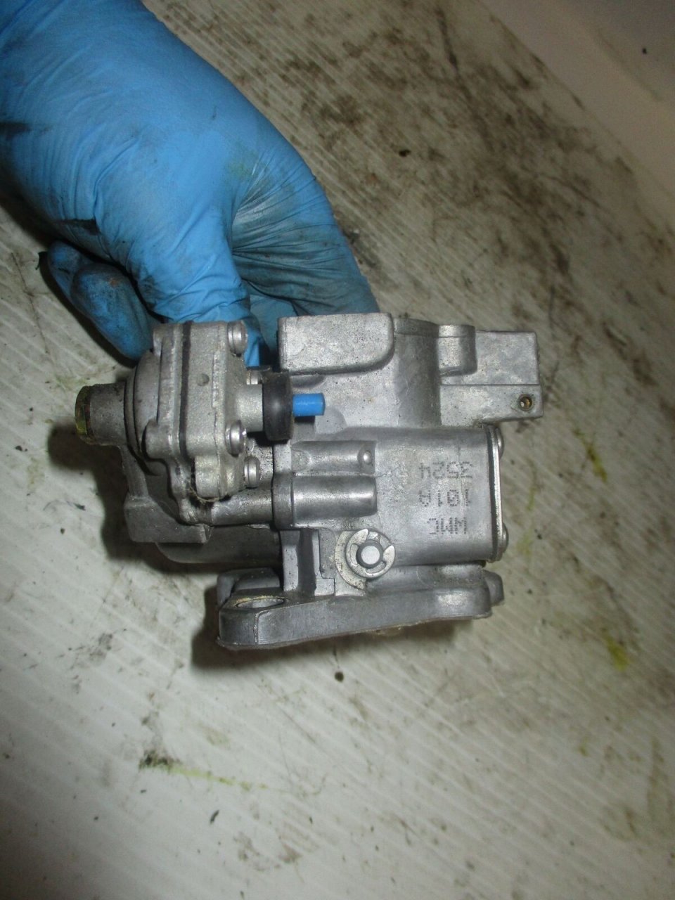

alex_47
29.04.2018
92
Казанка 5м3
Yamaha 50
такой карбюратор подойдет?Маркировка 889А13

JVL
14.03.2016
844
249
Ногинск
Mercury 15M

JVL
14.03.2016
844
249
Ногинск
Mercury 15M
Вижу что написано WMC 101A. За него - ничего не могу сказать.

Мотор понравился. Расход не большой. Использую на лодке 380. Никак не могу найти карб от 25, может кто подскажет.
