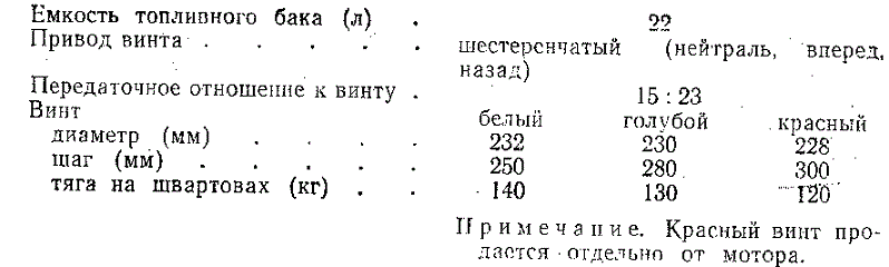

Вот характеристики "московских" винтов.
  • 13,7 КБ Просмотры: 2 916
