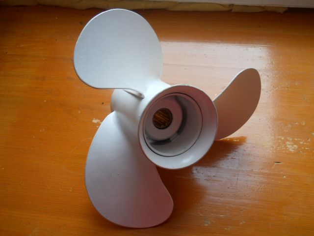

Посоветуйте с выбором!!!!!!!!!!!!!!!!!!! :crazy: :eek:
Нагрузка 2-4 человека. Ходить по заливу.

Мерк 30 --- КАКОЙ?? :unknown: 2т, 4т, , Рабочий обьём....
grald
15.02.2011
153
2-т , как Тохатцу. 2010 года. Японский

Винт шаг 11 дюймов. У меня даже на крыму такой стоит - родной 13 для наших лодок слишком тяжел.

Собственно математика простая... 1" = 25,4мм. по "Советским Вихрёвским" винтам получаем :
11" = 279,4мм. , т.е. Н280 - средний(универсальный) ... ;
12" = 304,8мм. = Н300 скоростной
13" = 330,2мм. = Н330 оч скоростной :D
ИМХО для двоих Н12" будет в самый раз :good: , а если ещё 2е-3е пассажиров прибавятся или "шмурдяка" чуток, то и Н11" в бардачке будет совсем нелишним ;)

+1 Абсолютно согласен с пред постами :) 13 -й винт этот мотор не прёт...Только ежель на сверхлёгкой лодочке какой...

13й точно---не прет.
купил 10 и 3 8-их на 11 ----- корейский, не солерс
Тяжелый зараза, и лопасти не прямые, а с каким то изгибом ,,,,,,типа орегинала.....
Ща как попрет!!!!!!!!!!!!!!!!!!!!!

Звонил в представильство Меркурий , спрашивал винт 11- стоит 200 евро.
Спросил, а если Солерс -- он и подешевле будет и в наличии всегда есть. По их мнению солерс не развивает характеристики как штатный винт.
В итоге купил корейский --- говорят аналог по весу и обводам шатного. Цена 2640 в СПб.

солерсы хорошие винты - объективных данных о том что они в чем то уступают оригиналам я не находил, ранее у меня была ямаха так вот на ней были оригинал и солерс одного шага так солерс по скорости точно оригиналу не проигрывал скорее даже наоборот, но в пределах погрешности измерений. Ничего не могу сказать только качеству самого литья - но опять таки проверить это можно только разрушив винт - но не думаю что кто то специально проводил подобние сравнения в лабораторных условиях. Сейчас у меня солерс стоит на валу - оригинал всегда в лодке на запас. А то что говорят продавцы - вполне очевидно, они же должны каким то образом продать Вам более дорогой товар.

Так я и купил корейский. Но он какой то посолидней что ли , чем солерс. И реально тяжелей. Хотя может это и не хорошо.....

И вот в итоге попробовал поставить -- и не прокатило --- оказывается у меня посадочное место от тохатсу.
Нифига не понимаю зачем такие приколы?
Завтра поеду ставить винт от тохатсу..........

я тебе другое скажу у тебя не только винт от Тохи - это и есть целиком тоха m30a4(s) с наклейкой мерка один в один. У меня такой же единственное отличие от оригинала - это то что мерки комплектуются другими машинками ДУ изготовлеными кстати в мексике. А тохатсу выпускает двигатели как под своей марокой так и под марками ниссанмарин и меркури по договорам использования бренда (выгодно обеим фирмам - одна дозагружает производственные мощности, вторая экономит на логистике). Поставляются эти двигатели только в страны "третьего" мира и стратны СНГ (где ещё не запретили 2Т). Оригинальный американский мерк 30 это совершенно другой двигатель с автомиксом (там на колпаке даже контрольное стекло есть) и обьемом 700 кубиков и соответсвующим весом - кстати тоже парадокс маркетинга - на нашем рынке он также продается - соответсвенно есть конкуренция даже внутри фирмы.

после установки, отпишись по ощущениям, тоже взял мерк 30, в одного летает, а 4 уже на глис не выводит. Хочу попробовать поменять винт, советуют на мотолодке 11.

Ну накатался в эти выхи по полной --- тещу вывез на рыбалку- грибалку)))))))
Четверо человек --- 95 кг, 85, 60, и 80 плюс бак 70 литров, и всякий шмурдяк ---- едет 34 км в час.
Море маленько волновалось.
На глисс выходит очень уверенно.
Наверно на этом варианте и остановлюсь.
Дальше только катер менять((((99((((

Может подойти винт производства БотПром 9,87х12. Он хоть и 12 шага, но "Прогресс" и 4 человека ИМХО спокойно вытащит на глиссирование.
