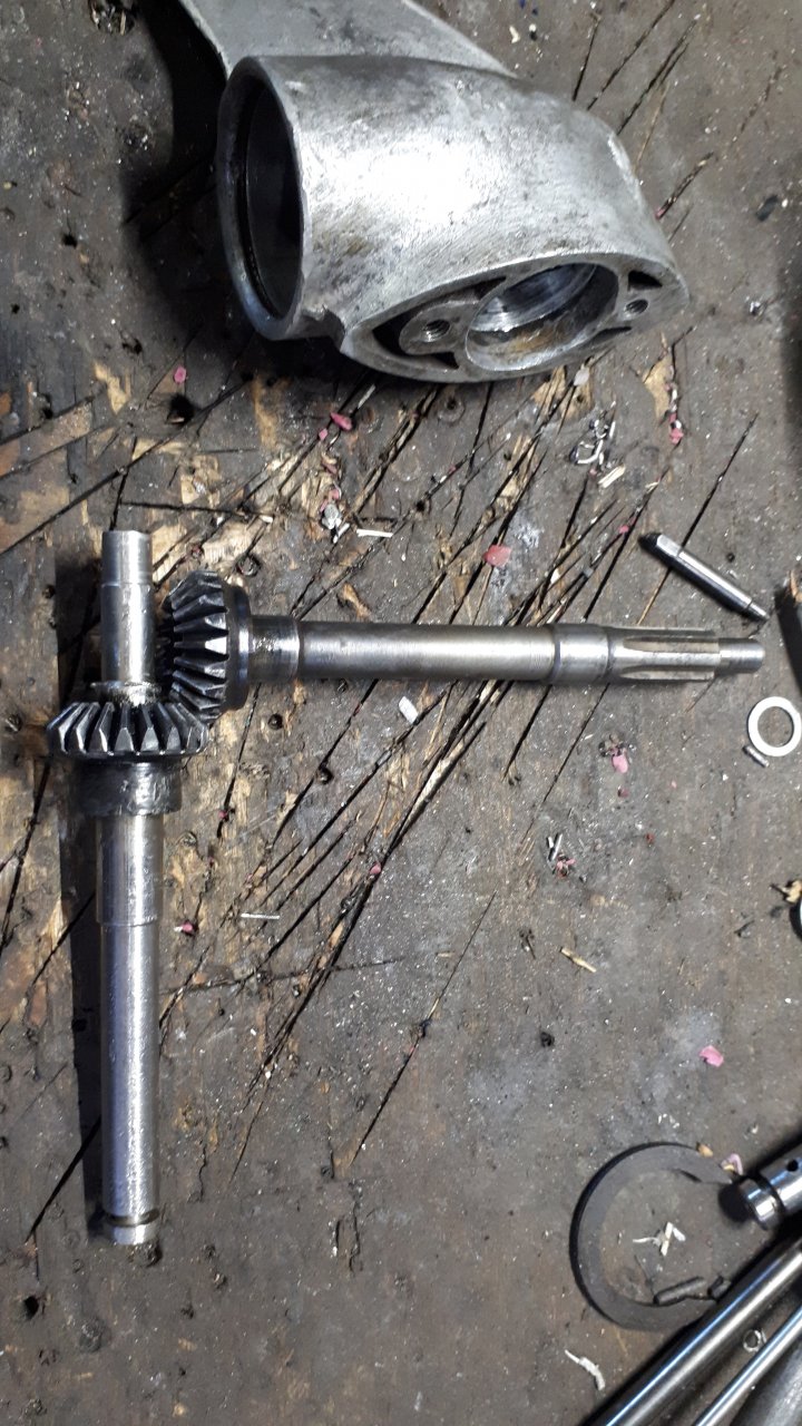

Затихла темка, зима... Ни вопросов, ни ответов. Спрошу я тогда. Есть ли возможность переделать редуктор сквозняка 8 на редукцию 1:1. Мой 950-ый бригсс не хочет крутиться быстрее 3300-3400 об/мин., и то со звуком разноса. Со штатным винтом толку нету и не будет-перекрут, пилить 12-ый не буду, уже напорчено хуча куева. Для моих 9.5 сил выход вижу только в переделке редуктора. Вот и спрашиваю, может я парю что то? А ещё, ещё, ещё....уф, выскажусь! Решил я тут сростить парочку одноцилиндровых 4-ёх тактников от инверторов, коих завалялось с предыдущей работы, для ножки сквозняка. Вопрос- параллельно или вдоль! Имеется у кого опыт, может в нете видали подобное. Про модельные не надо- видал- игруха. Я хочу с общим зажиганием.

Вот такой редуктор у меня получается, 1:1, будем пробовать с мотором.

Саня, шестерни только другие? Или ещё что-то нужно для такого соотношения?

Ещё нужно проточить ведущий вал, думал отпускать придётся, ан нет, точится, ну и сами шестерни протачивать, сверлить и рассчитывать, рассчитывать...Вал из нержи полное фуфло, мягкий как овно.
Если так на простом Ветре сделать, ракета получится, наверное?
Нержа-нерже - рознь. Если вальнули из х18н10т, то мягковато и дорого. Не всякая нержа идет на валы, и тем более мало какая калится, но если есть доступ к заготовкам из того материала который надо, то не вижу проблем.

1:1 это так задумано, или просто других шестерёнок не было ?
Хотя, если мотор выше 2800 не крутить, то будет экономично и надёжно.

Валы из нержи видимо питерские, но всё равно не то пальто! Про шестерни писал уже выше, что это один из способов для бригса с 3000-ми оборотами. Сегодня должны закалить спецы и буду собирать. Вроде всё посчитал, крутится путёво, вода покажет...

Про шестерни я понял, что 2:1 много, просто если винт крутить быстрее 2200-2300 оборотов, резко падает КПД, вода начинает перекачиваться из области высокого давления в область низкого, мощи сжирает, больше чем нужно.

Однако у сквозняка в среднем 3000 на винте, а меньше и не едет. С родным 1:1,6 вообще не едет бригсс, где то около 2000 на винте получается. Мне именно и надо прямую передачу на винт.
