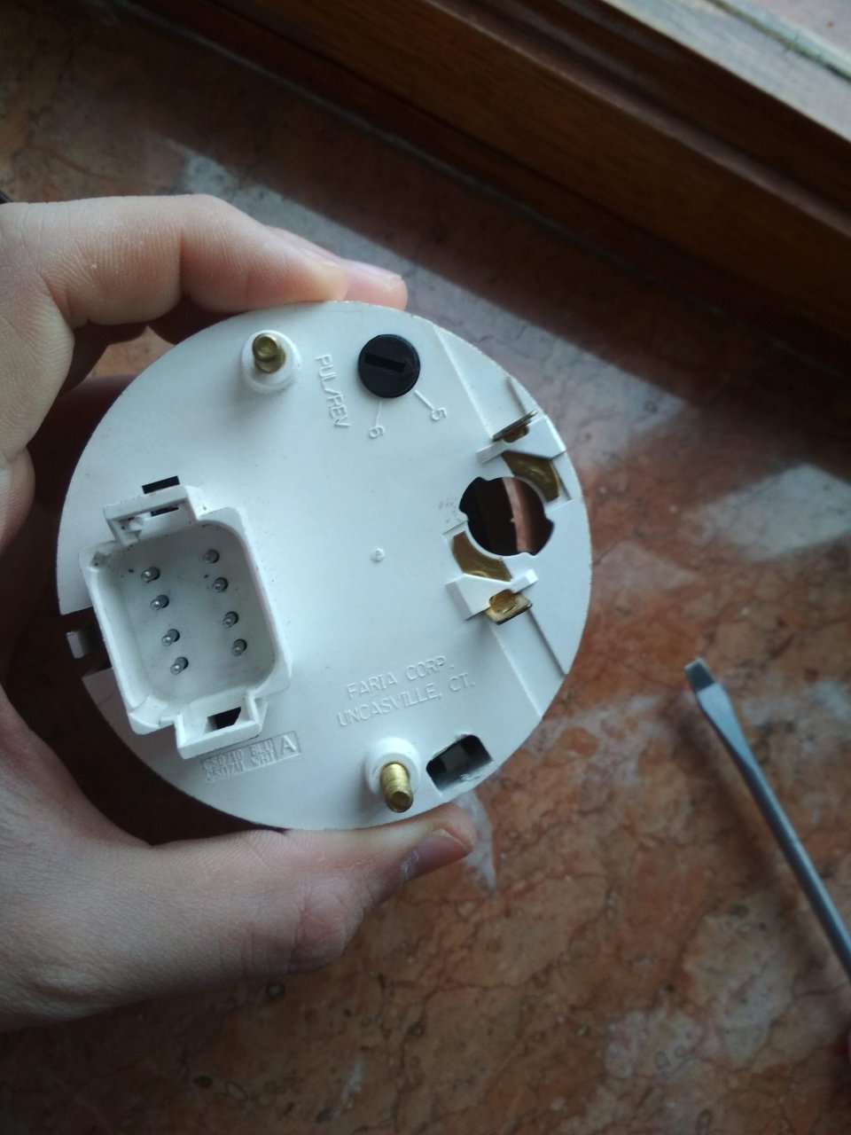

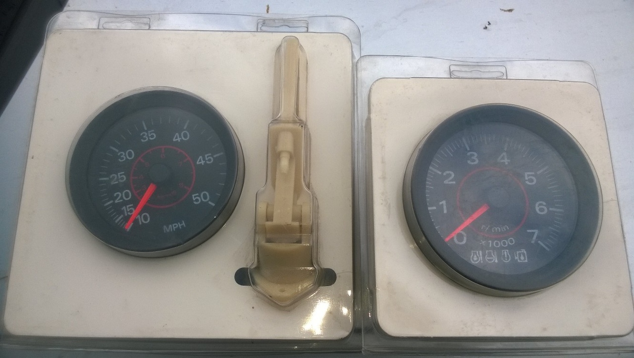

Пацаны, купил катер, с мотором Johnson 115 4 такта, и продаван не дал к нему тахометр, сказал, что он сломан, он хотел его починить и потерял его.
Спустя время я купил такой же тахометр у форумчанина(Павел из Нижнего Новгорода - его я знаю, уважаю).
Подсоединил техометр - он не работает, т.е.
- стрелка не дёргается
- лампы (4 штуки) горят
Задал вопрос форумчанину - мол блин не работает, он говорит - отправляй обратно, я проверю починю, но пока лето шло с дыркой в торпеде ездить не хотел.
Попытался разобрать тахометр, посмотреть что там - но его фиг разберёшь.
Кто сталкивался с этим чудом? Как разобрать? Или кому отдать в ремонт?

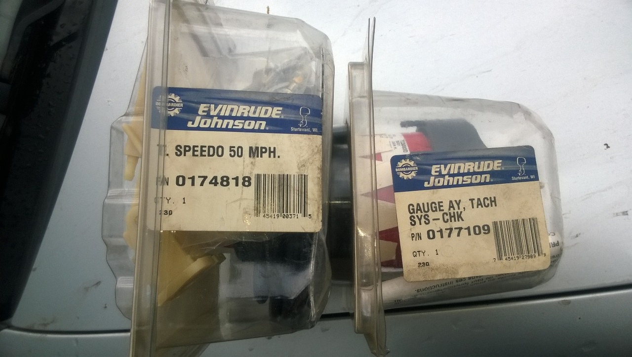

Фариа не работает с джонсонами.
Могу продать родной, новый с контрольками тахометр эвинруд/Джонс.
Цена 4000 р.

Если 4т, то это суза, фариа должна работать

Да, это 4 такта, лампочки горят при старте, но блин, тахометр то чего не работает

А верно это как?
И если не верно то вообще показывать ничего не будет или будет, но не верно?
28 269
2 893
А верно это как?

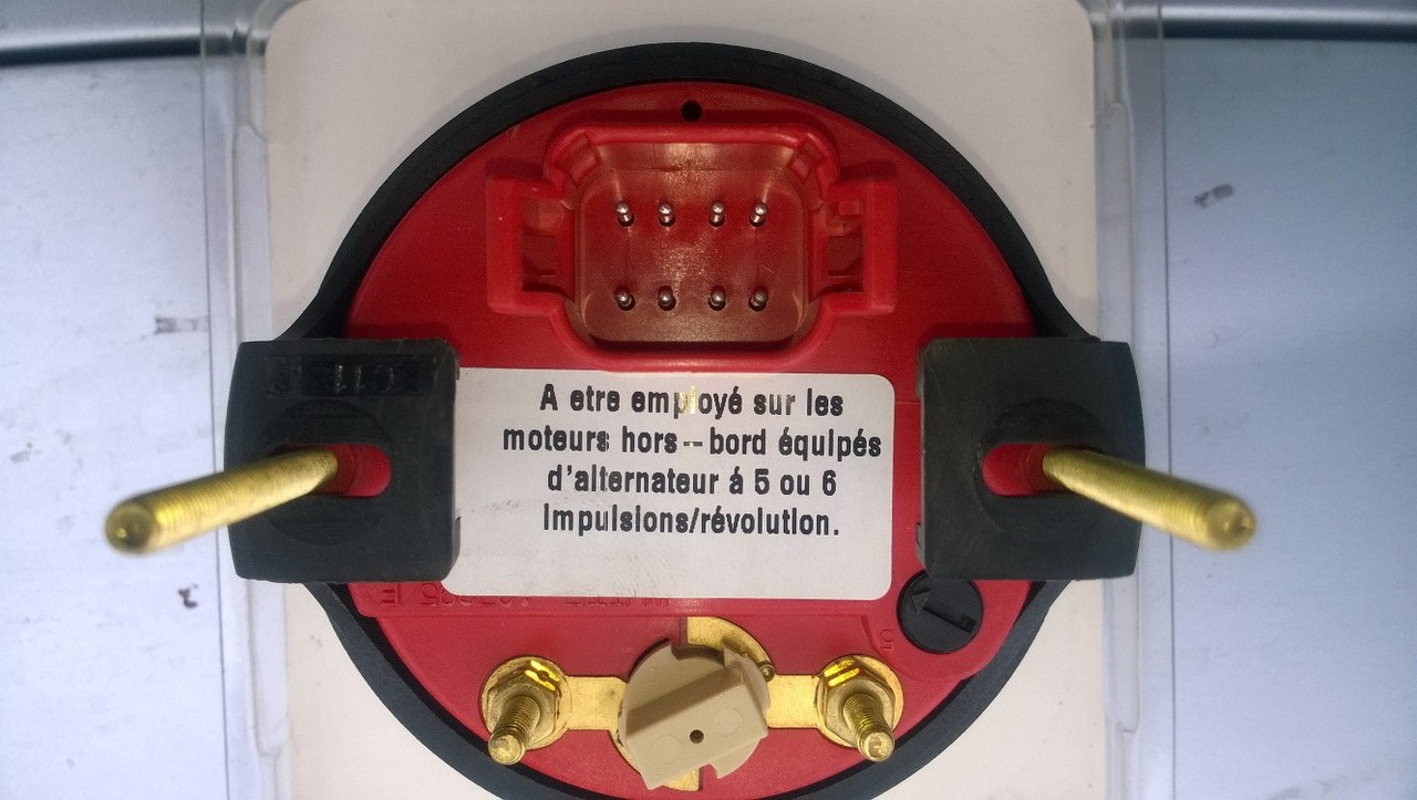

Андрей, верно это когда на тахометре выставлено количество полюсов равное количеству полюсов на маховике.
Как будет показывать или не показывать при неверном я не знаю. Такого опыта нет.

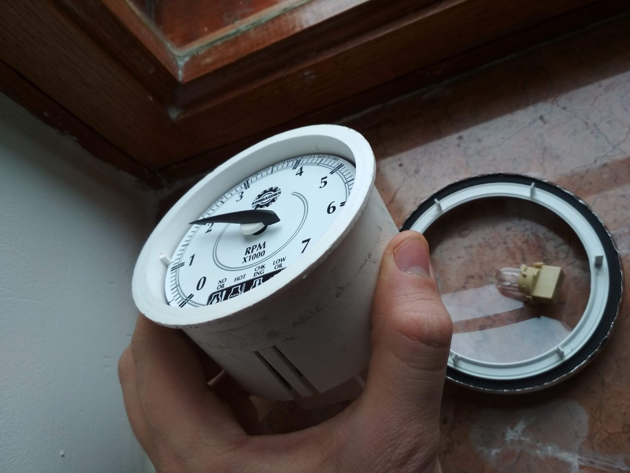

Отдал я тахометр на ремонт, ибо открыть его не смог - справочно, открывается он через снятие стрелки. Завтра на все это дадим импульсы и посмотрим что. Ним не так.

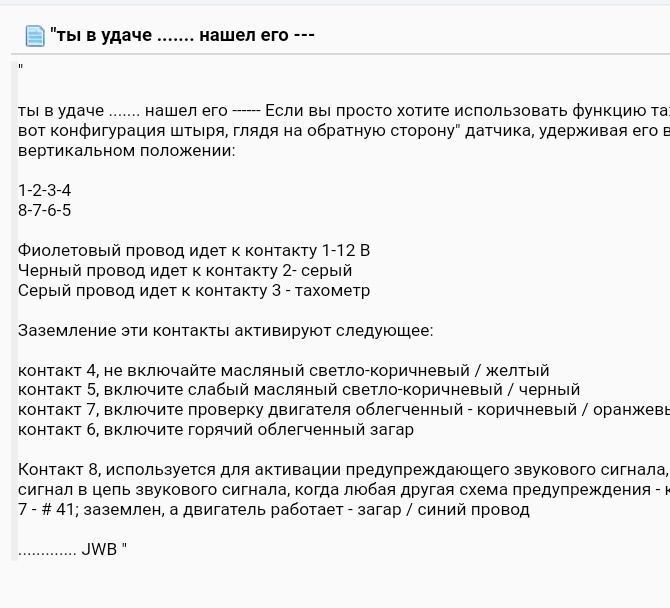

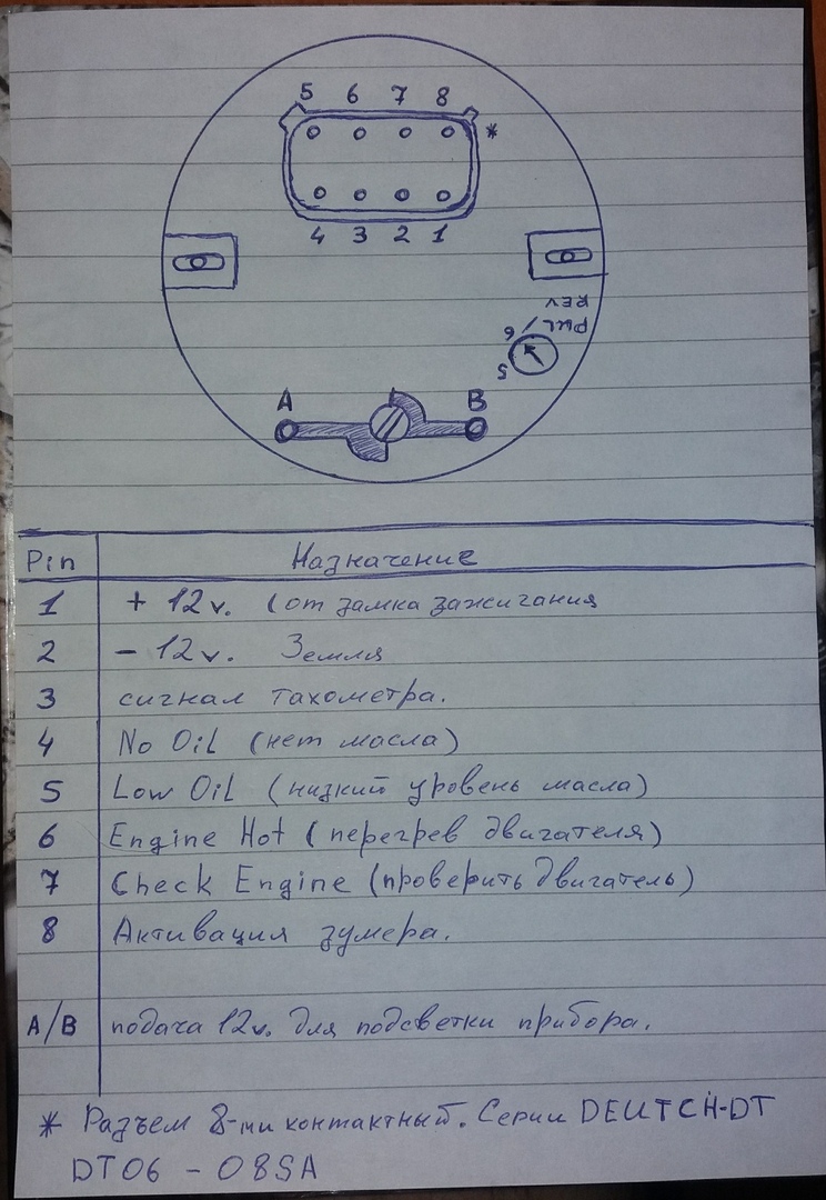

На родном вот так подключается.
