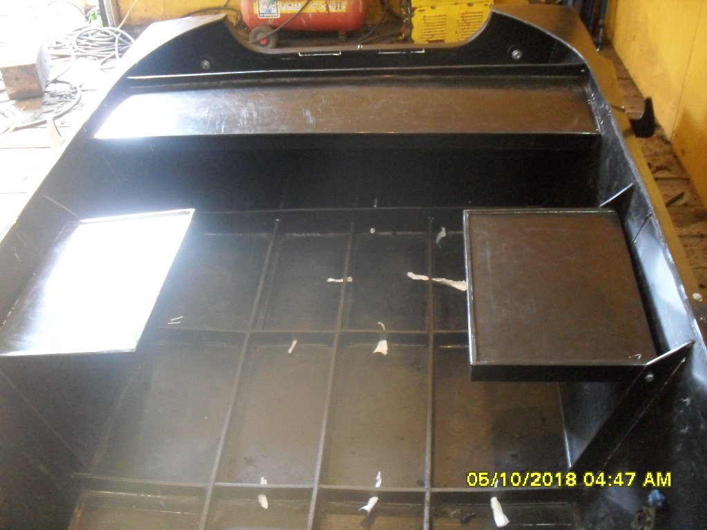

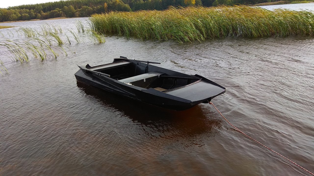

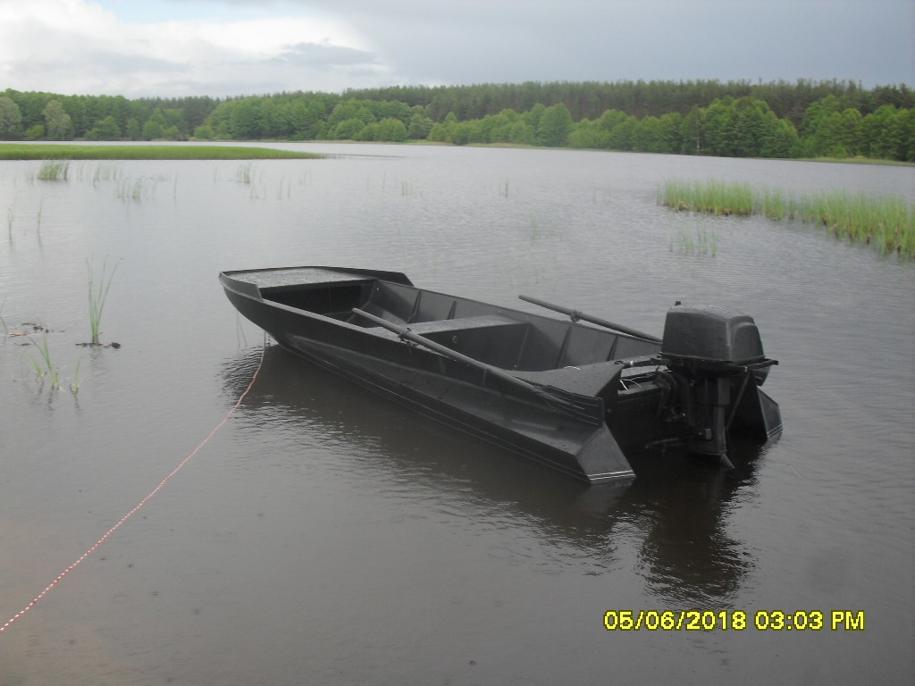

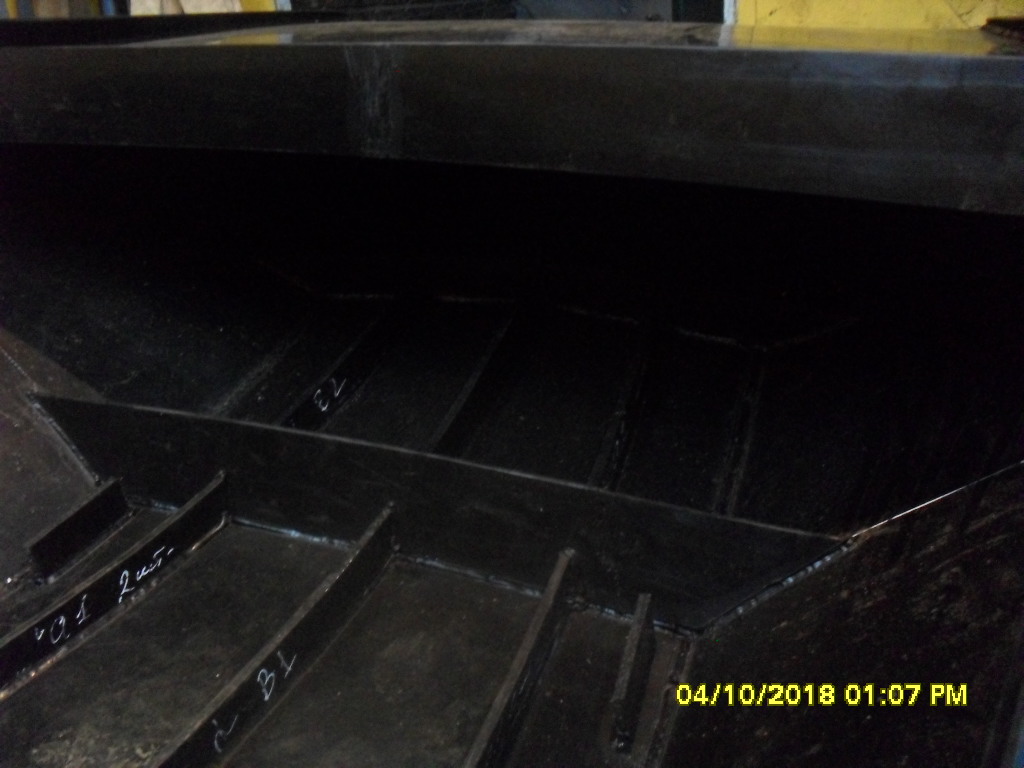

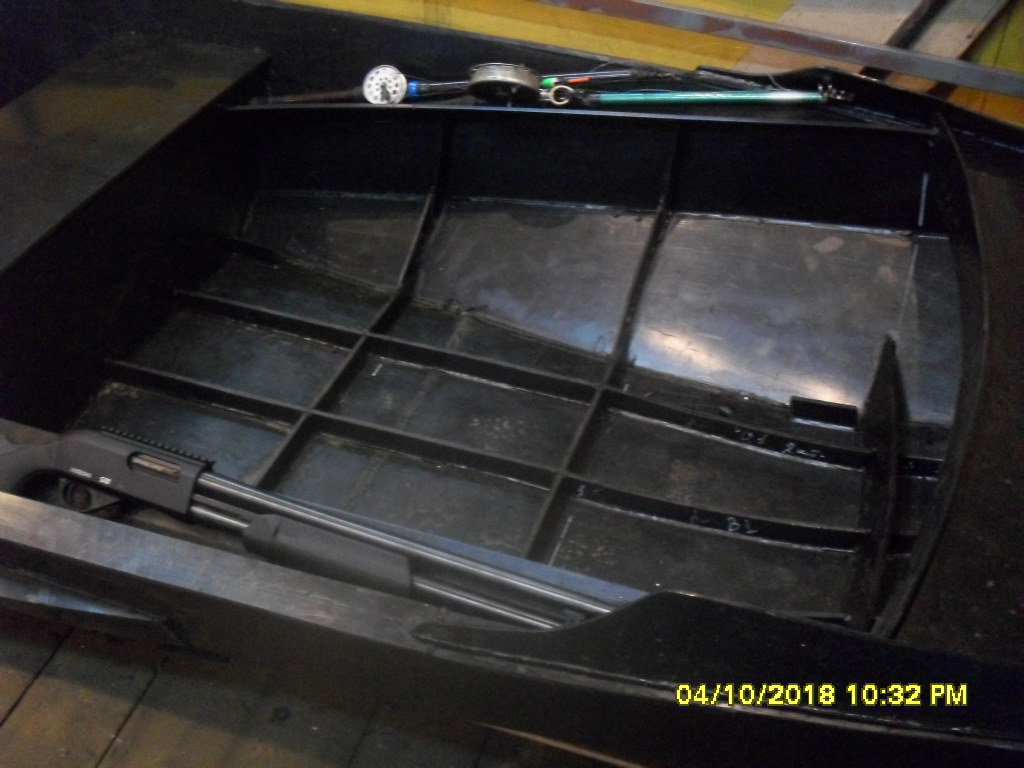

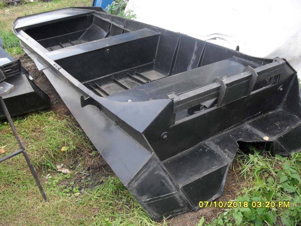

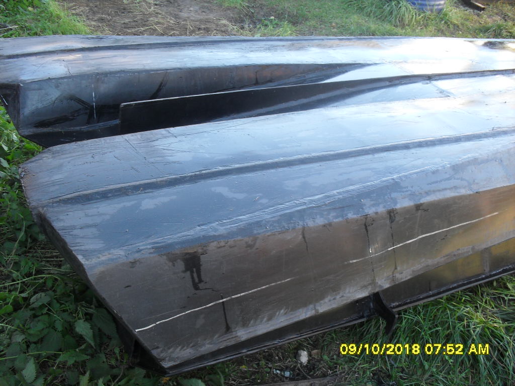

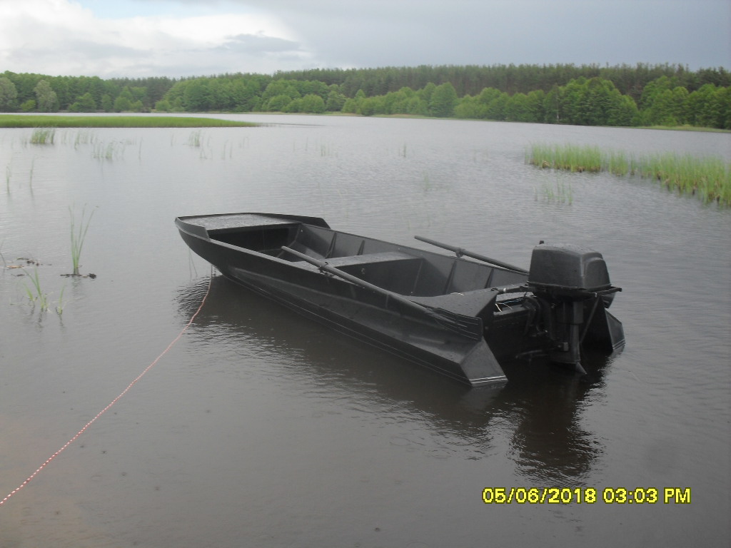

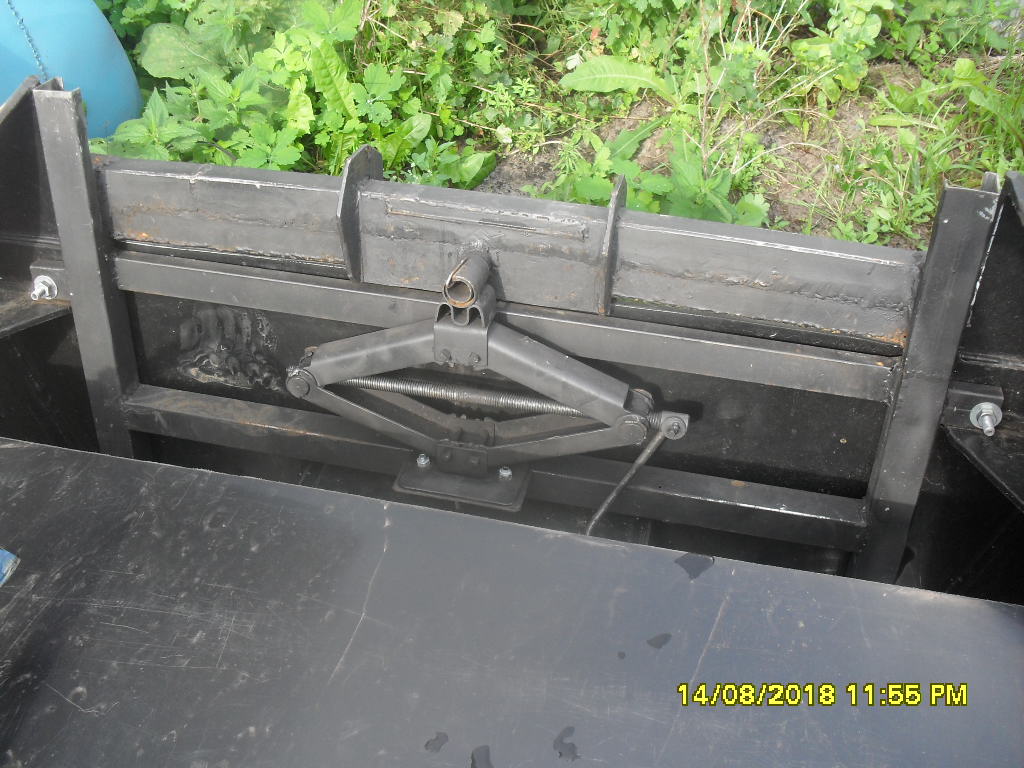

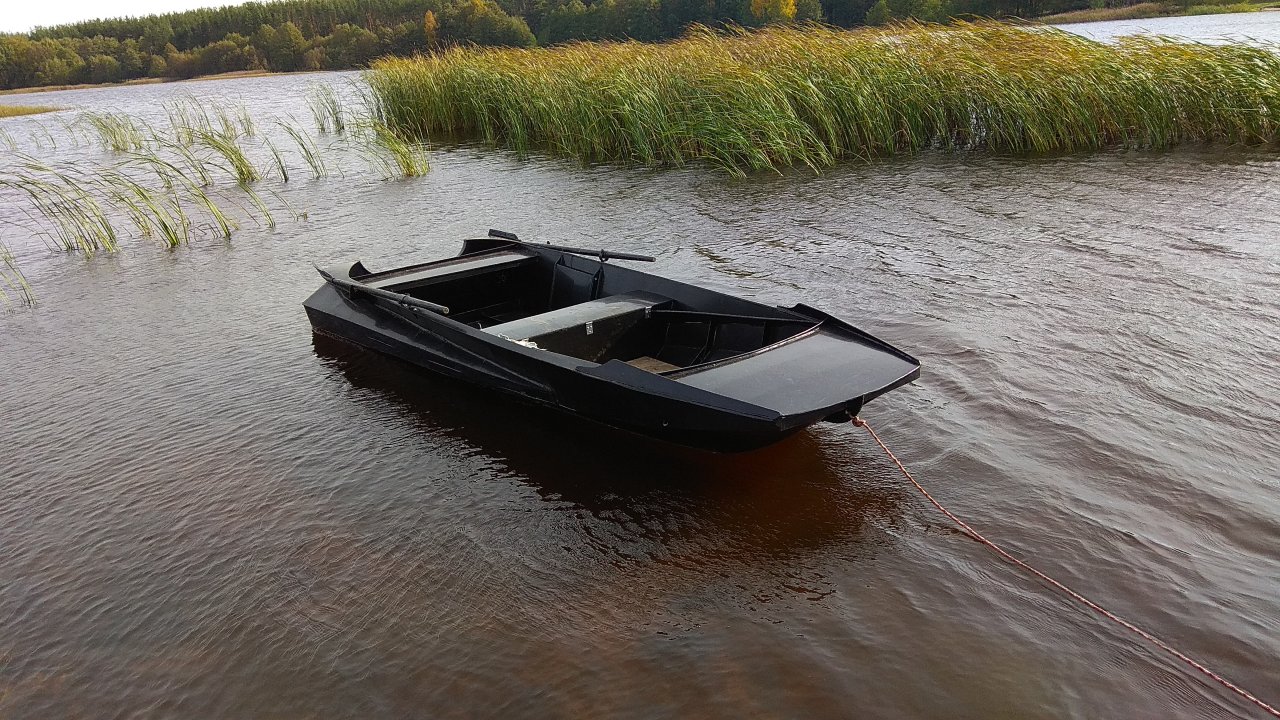

На обсуждение. Учту дельные предложения. Лодка в деле:
без тоннеля
с тоннелем.

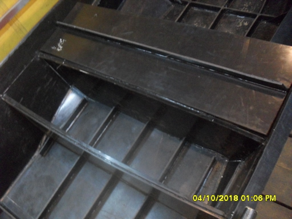

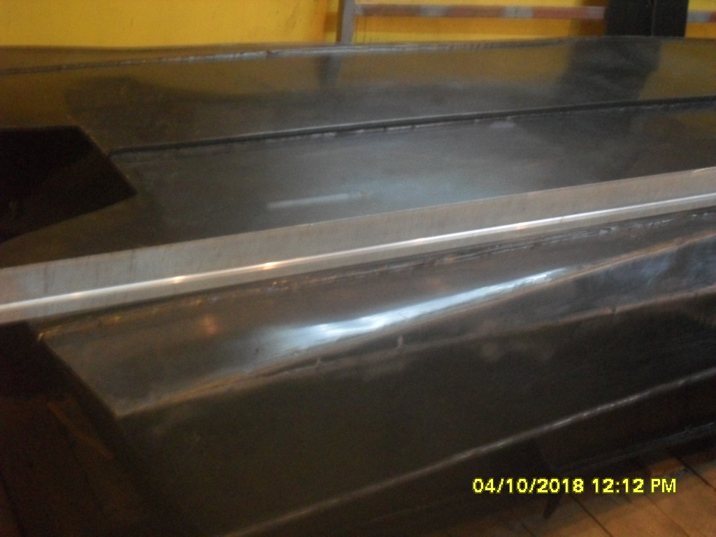

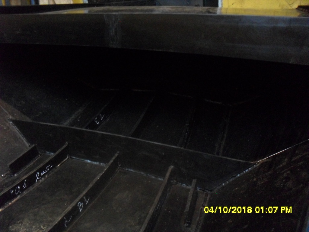

Лодка имеет неоправданно сложную форму. Набор корпуса нужно доработать - убрать "жесткие точки". Носовую и кормовую часть лучше сделать более "заострёнными" для упрощения входа-выхода в "крепь". Установить минимальное количество уток-ручек, поручни, установить слани. Носовую часть немного приподнять (?). На носовой площадке приклеить "нескользючку". Банки сделать из фанеры. Киль в тоннеле удалить.

Лодка, похоже, для болот и т.п. Нужна теплоизоляция на дне и бортах и палатка для ночлега. В рекламе показать. Крепления для палатки и веток маскировки тоже не помешают. Чтобы шестом толкаться надо... проход по борту . А у Вас були (не архаизм ли?) с наклоном. Спать вдвоем в кокпите узко. Можно носовую палубу временно удлинять. Для собаки только настил. Удачи.
