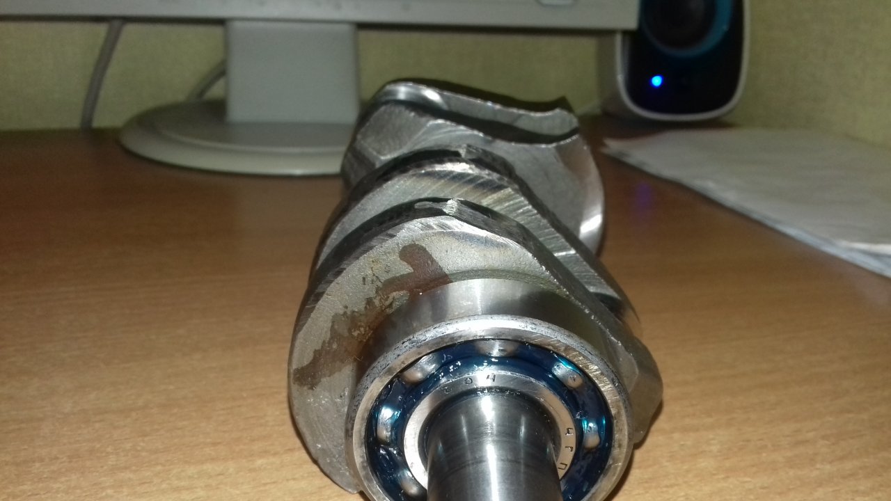

При сборке В12 год назад столкнулся с проблемой разбитых бобышек в поршнях,Володя Иванов припозднился с видео пальцы от ЯВЫ на В12). В продаже обнаружил поршни В12 под сепаратор,т.е поршневой палец диаметром 14 мм. Не долго думая принял решение изготовить новые втулки вгш и установить поршневую. Перед установкой взвесил на весах пальцы ,кольца ,шатуны .Разброс веса по пальцам новодел 3гр! Выгрыз с внутреннего диаметра алмазной шарошкой. Шатуны разница в 7 гр удалял по торцам ,феншуй от Александра 33, с последующей шлифовкой для упрочнения поверхностного слоя.А вот поршни .... понадеялся на авось. Коленвал с маховиком балансировал на самодельных ножах ,плюс минус приблизительно. Полтора сезона отходил отлично,прошлым летом стал замечать потерю тяги... Принял решение раскидать голову . Обнаружил следующее ; вылетел стопор поршневых колец верхнего цилиндра ,сделал два задира от впускного до вмт глубиной 0.5мм , питинг верхней шейки коленвала и шатуна ,колено под замену. Заказал донора ,удалось купить за адекватную цену. После разбора донорского агрегата удивил вес поршней... взял весы и взвесил... Новодельный поршень голый вес 216гр разброс между поршнями 2гр , заводской 154гр разброс 0.3гр !! Пальцы новодельные износ чувствуется ногтем,гавно редкостное . Кольца широкие новодел даже по другому цилиндру зазор в допуске 0.65мм при наработке 45 моточасов имеют место жить. Поршни новодел думаю ширпотреб китайский ,хотя и бобышки под пальцы не разбиты но вес... с учетом разницы в весе пальцев всего 9гр палец диаметром 15 весит больше пальца на 14. Критический износ верхнего колена шатуна связываю именно с весом ШПГ ну и возможно частицы каленого стопора поршневых попали в нижнюю головку шатуна между иглами. Иглы нгш в отличном состоянии. Интересует следующие вопросы; вот так обточили щеку коленвала на заводе,насколько критично? Увеличить фазы впуска и продувки прокладкой 1.7- 2мм ,кто пользовал,дайте совет. Интересует не теория а практика.Спасибо.

Александр,от поршней новодела отказался,убрал для черныхдней когда совсем худо будет. Замерь диаметр и вес ,будешь удивлен и разочарован. Диаметр новодела на пару соток меньше поработавшего старого поршня и вес -космос. Нашел в разбор голову, авито в помощь и ты знаешь не зря...поршни ,пальцы ,колено, и один шатун...все живое. Коленвал с этого донора подрезана щека...думаю студент так балансировал коленвал на заводе. Сашок 33 писал что не критично. Пока в стадии сборки.

Привет.Коленвал с такими щеками ставь смело,он сделан точно на заводе,Думаю это сделано чтобы обойти плокое внутреннее литье картера.Новодел я тоже взвешивал вместе с шатунами,получилось 290грамм.Разница была между двумя 2гр.Ничего не делал.Цифры по памяти,не гарантирую
