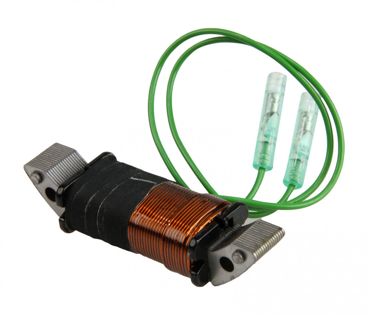

Всем привет. Есть ли у кого чертежик,или фотки универсальной цанги под сердечники . надоело каждый раз загогулины плести:)))

Леш, я несколько раз пытался, универсальная не получилась, всеравно биения есть.
Я забил, и приклеиваю сердечник дешевыми эпоксидными "пластилинами" к станку.

Я сейчас подумываю над универсальным станочком для намотки всего.
Суть - два вращающихся обрезиненных диска, резина с торца, как вот здесь наждачка.
Диаметр дисков миллиметров 50, правый диск с ручкой, либо с электроприводом.
Левый на резьбовой шпильке, что бы можно было зажимать зажимаемое любой длины, двигается продольно, как задняя бабка у токарного станка. Толщина резины 2-3 мм.
Зажимается и центруется всё что угодно, от серповидных катушек и подков типа Д4-Д6, до катушек от Вихрей враждебных и пускателей и трансформаторов, и даже безщёчных каркасов.

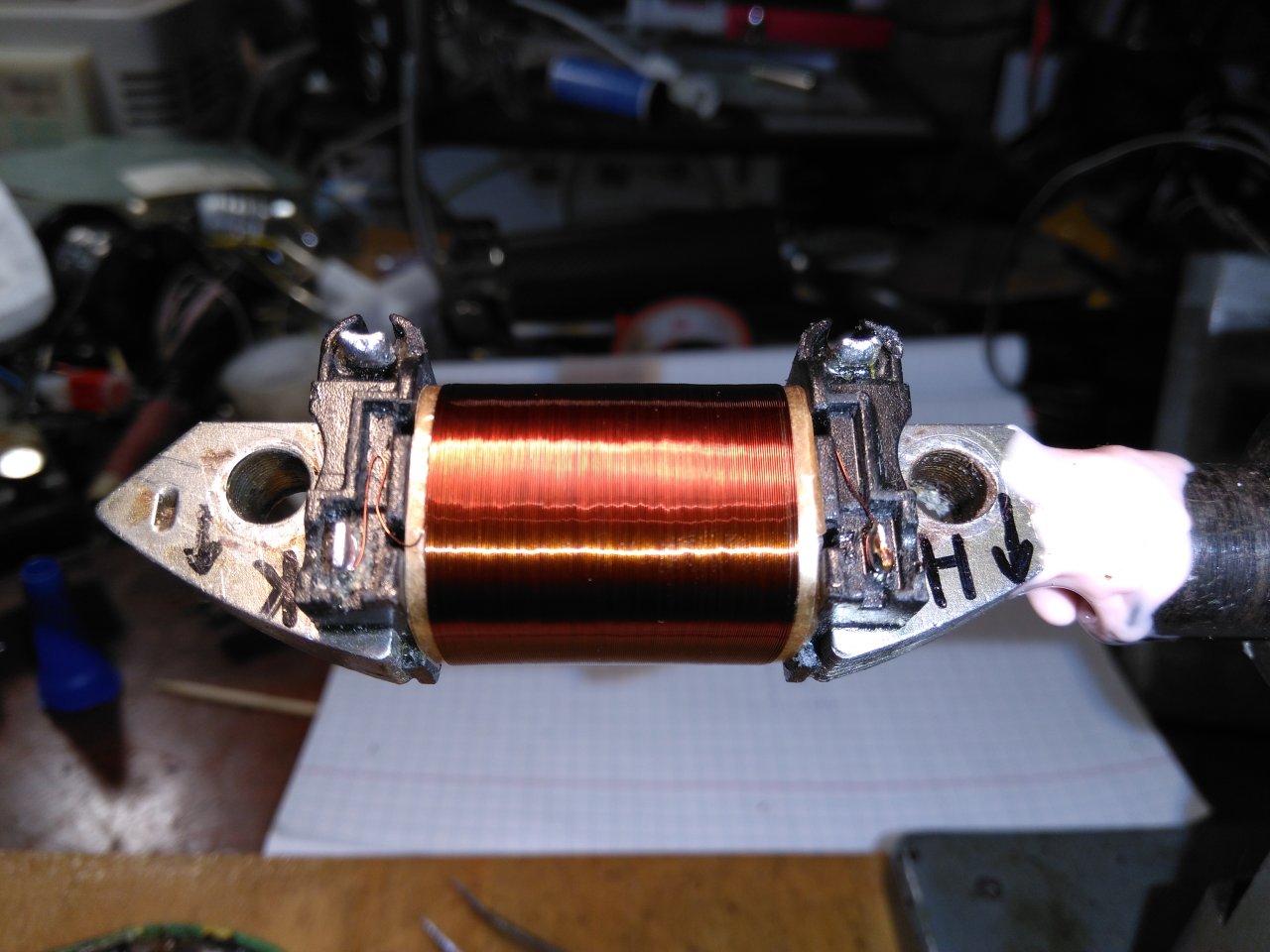

Вот так присопливил. Китайская.
