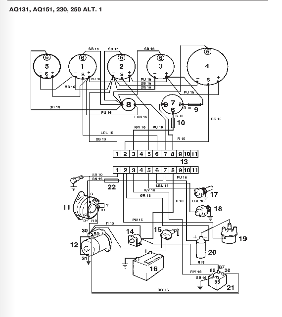

но у меня его вроде нету
1. Давление масла gauge
2. Датчик температуры
3. Вольтметр
4. Тахометр
5. Датчик топлива
6.
7. Ключевой переключатель
8. Выключатель, подсветка прибора
9. Предохранитель 8 A
10. Предохранитель 8 A
11. Генератор
12. Стартер
13. Разъем двигателя
14. Автоматический предохранитель 40A
15. Масса
16. аккумулятор
17. Температура датчик
18. Давление масла датчик
19. Трамблер
20. Зажигание катушка
21. Реле
22. Резистор

Зажигание электронное?... значит есть. Может в трамблер встоен.
  3. Вольтметр
  4. Тахометр
  5. Датчик топлива
6.
  1. Ключевой переключатель
  2. Выключатель, подсветка прибора
  3. Предохранитель 8 A
  4. Предохранитель 8 A
  5. Генератор
  6. Стартер
  7. Разъем двигателя
  8. Автоматический предохранитель 40A
  9. Масса
  10. аккумулятор
  11. Температура датчик
  12. Давление масла датчик
  13. Трамблер
  14. Зажигание катушка
  15. Реле
  16. Резистор
