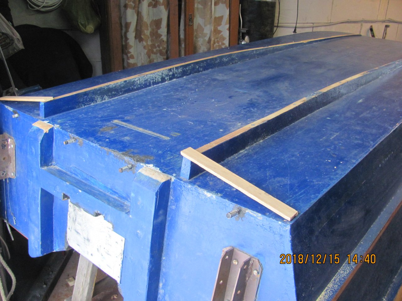

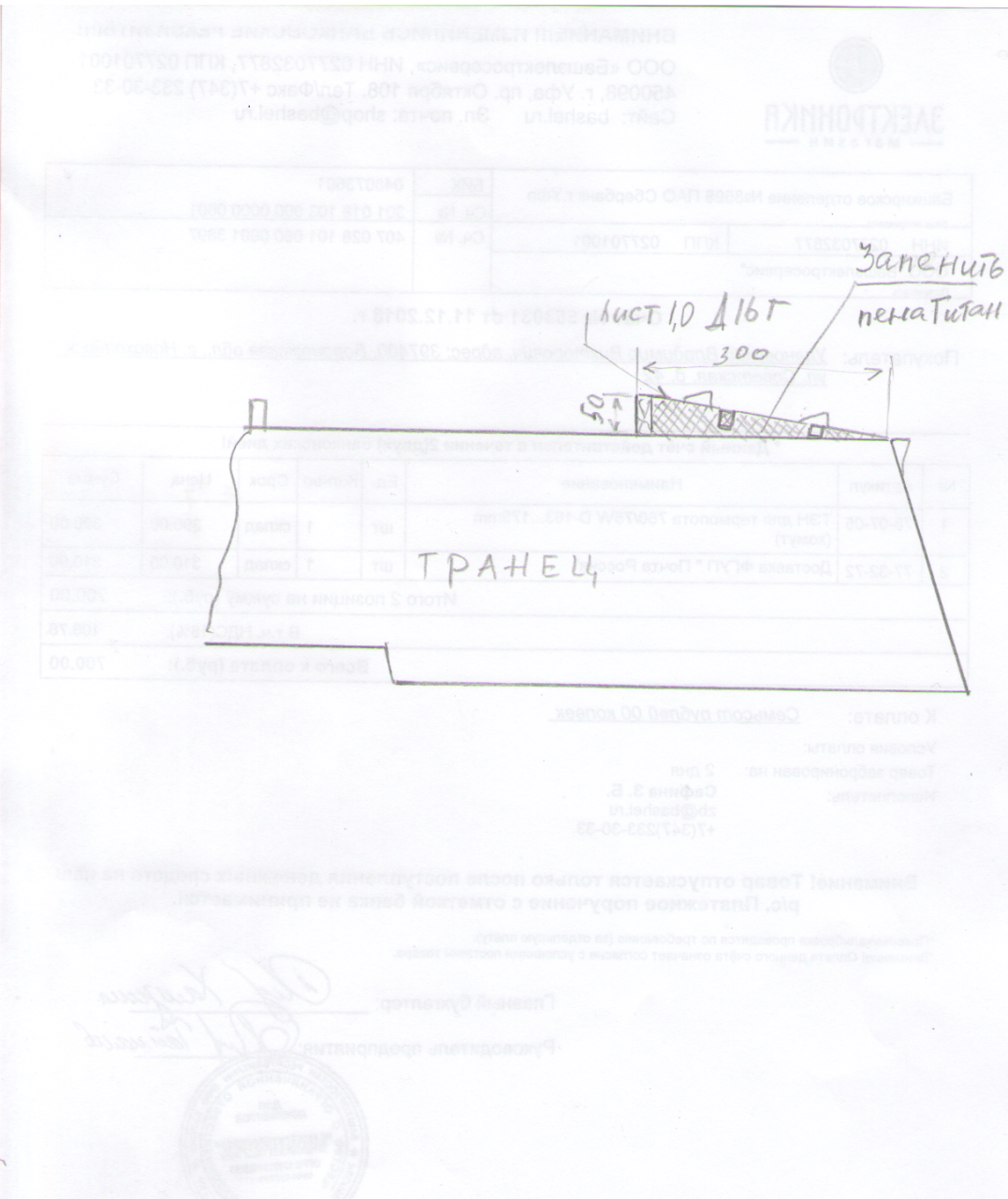

Cамодельный фанерный джонбот 3,8 Х1,3м ( лодка вывозная,хранение на прицепе) использую для рыбалки и недалёких походов на реке. Крайний выход на Нептуне попал во, встречный ветер и волну до 30см, двигаться пришлось на самом малом ходу чтобы сохранить днище . Зимой на профилактике осмотрел корпус , и подумал немного изменить днище,сделать по краям от продольных реданов наделки с изменением профиля.Расчитываю на более лёгкий ход на ряби . Обращаюсь ко всем высказывать

....Думаю что это поможет идти хотя бы по ряби.......
Не поможет, что бы комфортно ходить хотя бы по мелкой волне, нужна килеватость в на носу и миделе, килеватость в кормовой части (а именно там ты хочешь её добиться) не даст требуемого эффекта.
