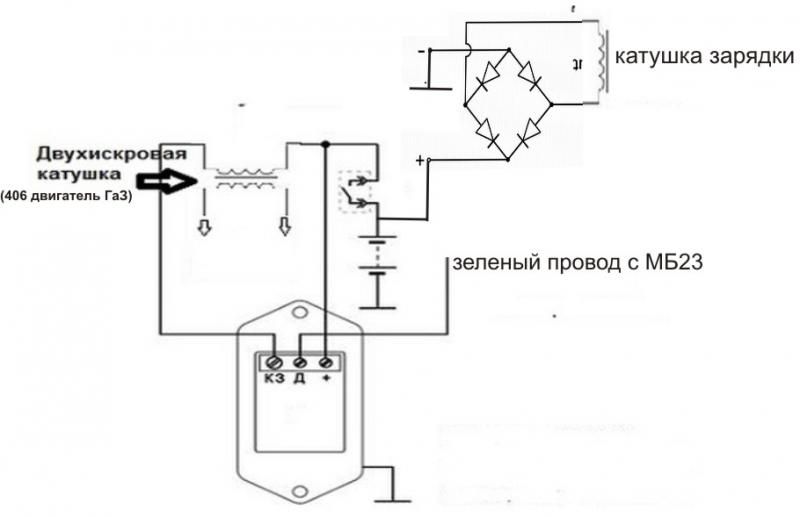

rafik46
24.08.2011
87
Башкирия, г. Мелеуз
Рафик
Обь (ЗиЧ)
Нептун-23
cuba59 сказал(а):
вот тоже интересно завтра поеду смотреть отпишу как пройдёт и фото выложу кому интересно
Я тоже купил БК-06, вроде все понятно, но подключать что-то очково.Есть варианты подключать через лампочку, через аккумулятор от сервера (нет желания из-него покупать аккум). Ты обещал отписаться... Жду, хотя бы напиши, чем закончилась...С уважением.
Karakul
25.07.2012
762
31
Народ! так подскажите кто ни будь, как подсоединять бк-06 или 08 к двухконтактному зажиганию Нептуна?
