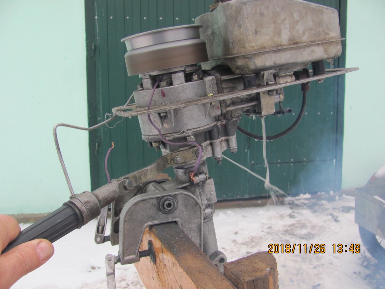

Ремонт Салюта Э,родная прокладка головки не внушала оптимизма ,на ютубе смотрел как в Нептуне, Сергей Котов, обошёлся медными кольцами от ИЖа и герметиком. По этому варианту на гильзу уложил в канавки медные колечки из эл провода Ф 1,0 мм ,предварительно отожёного , с запилом в замке на ус,обстучал на гильзе слегка через ровную плитку , и припилил мелким напильником сверху фаску 0,5мм. На остальную поверхность положил шприцем валик герметика Ф 1- 1,5 мм .Обтянул,через сутки малость притянул ещё. Полёт нормальный.
