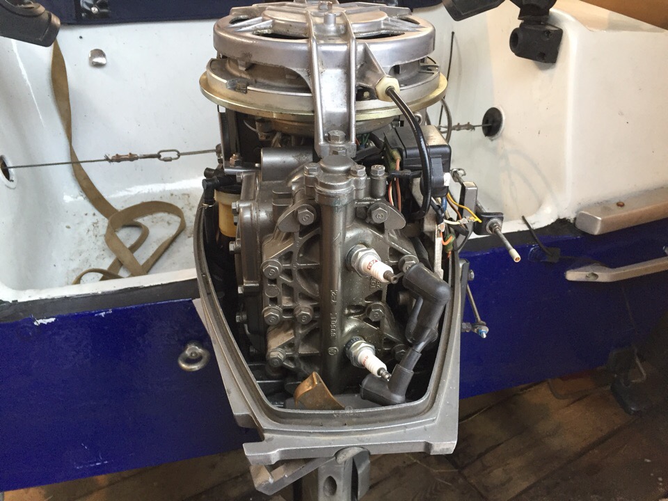

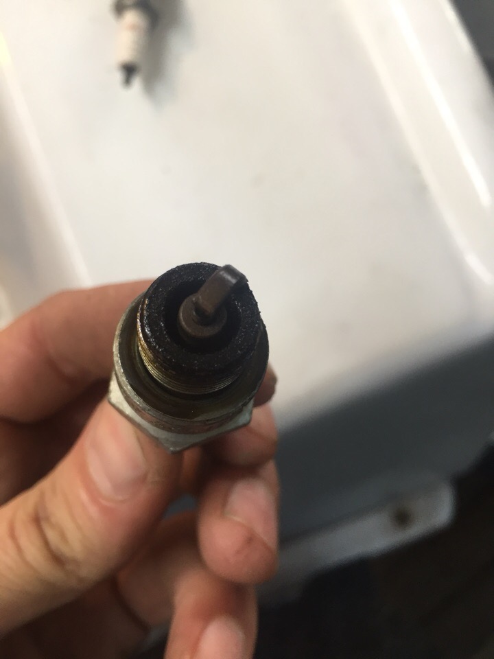

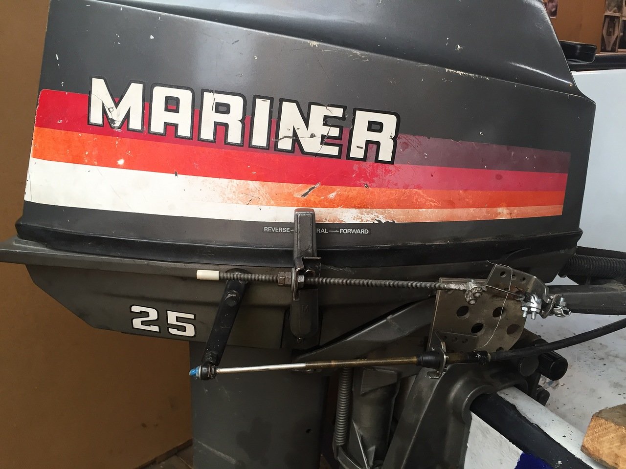

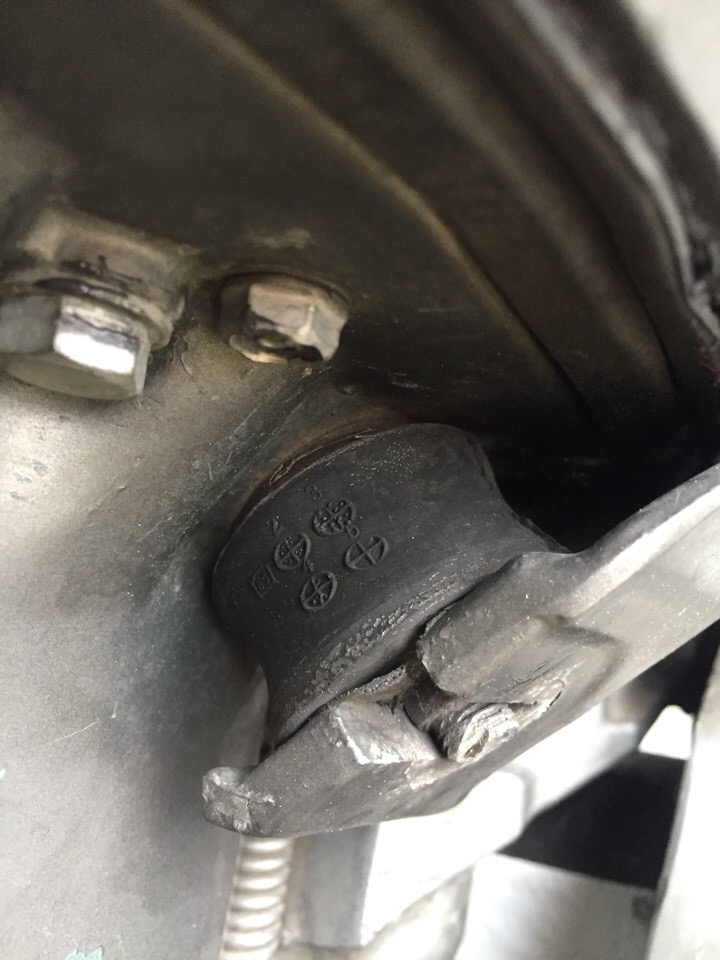

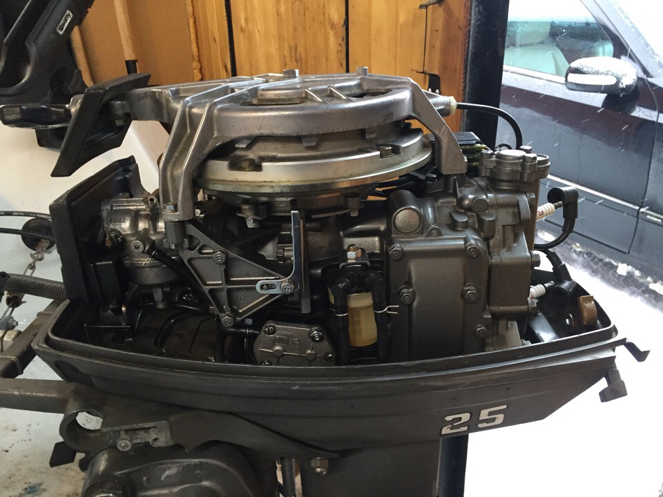

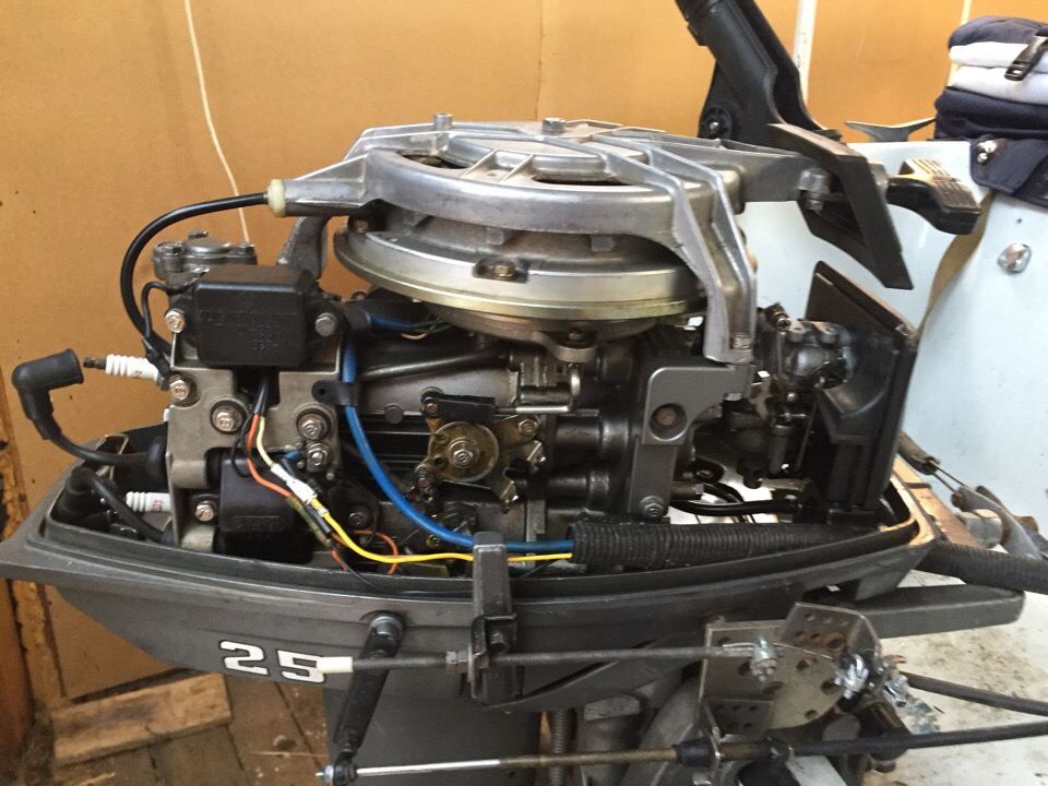

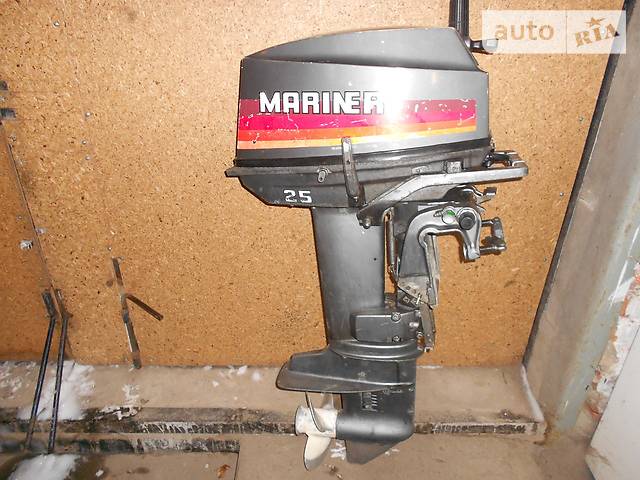

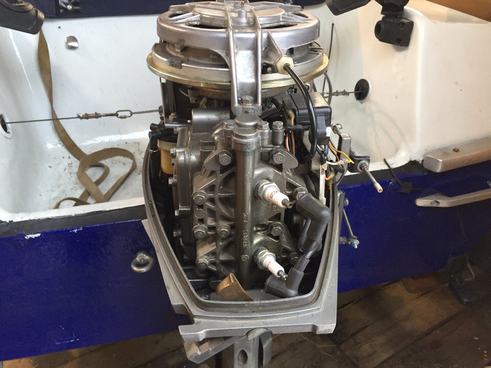

Мужики взял лодку по осени с ней был мотор MARINER 25, вроде как определились что это мотор яма 25,и карб у меня японский да и визуально мужики помогли из ветки маринер!!хотя я думал что это меркур !!))дак вот вопрос нужно свечи на него заказать человечии там стоят щяс какие то русские не понятные ))и нужно будет еще сайлентблок взять!!номенров ни каких нет на нем предыдущий хозяин то же не шарит ва них!))!нашел вот такие свечи BR7HS-10 либо BR7HS пойдут?

Так и есть Ямаха 25 эндуро. У меня такой же. У меня стоят сейчас такие NGK B7HS

Маринер, вроде, всегда был отпрыском меркури. Собирались в Бельгии. В основном, как бы, для Африки и Ю.-В. Азии. Типа, для хренового бензина и масла. Они там, при сборке, мараковали с комплектующими от разных фирм. И тоховское и маховское лепили. Само собой на качестве это не отражалось. Моты очень надёжные.
Не претендую на истину, но вот такая инфа.

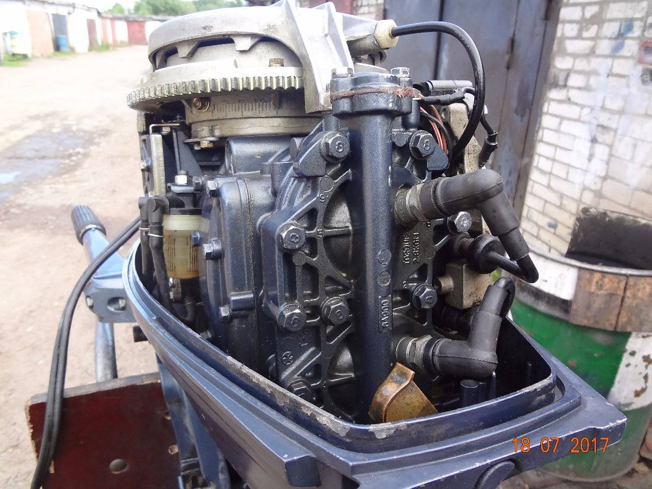

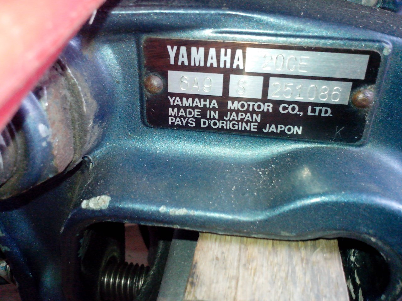

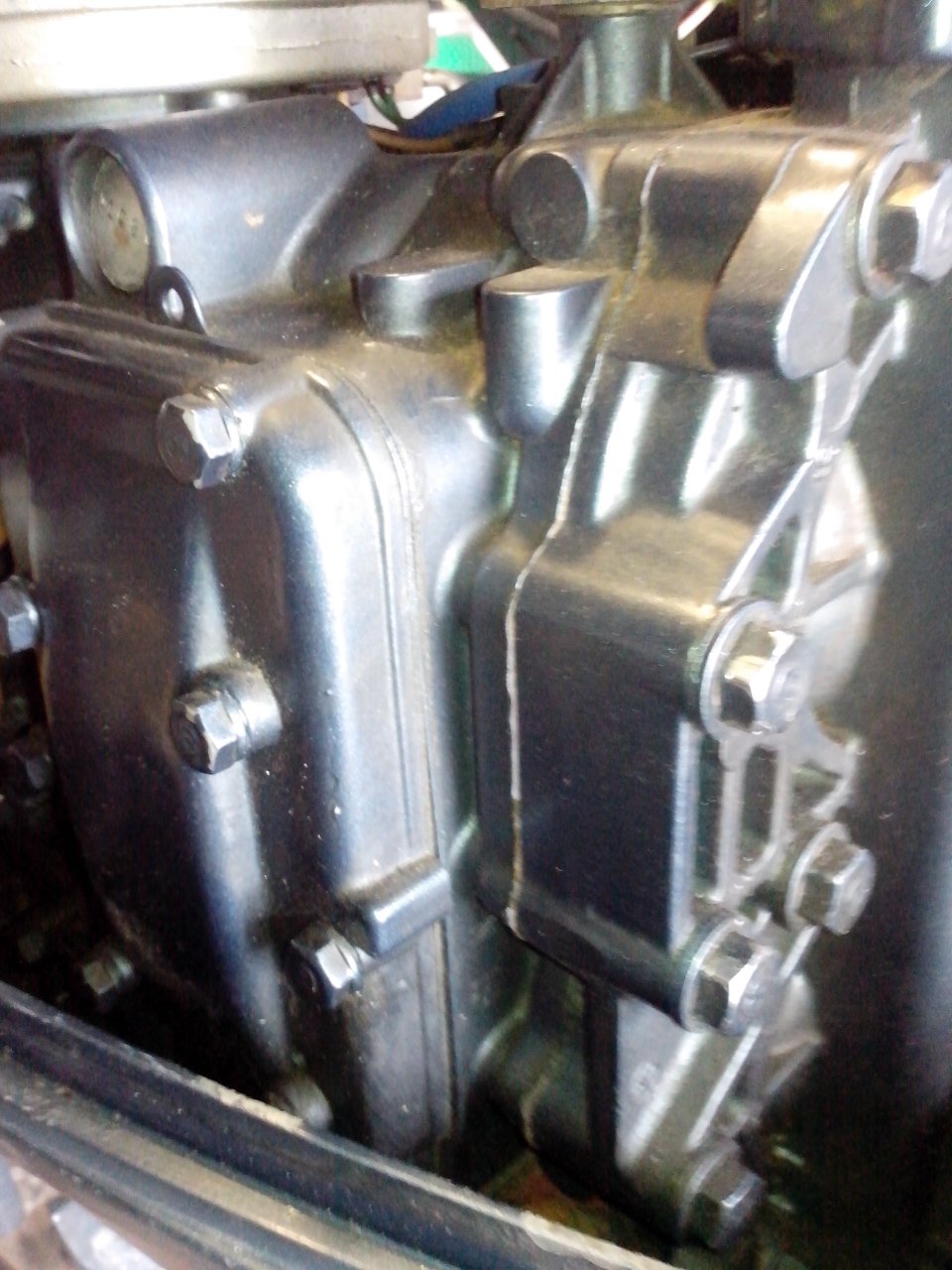

Блок один в один Ямаха 20С. Интересно, как еще 5 сил добавили? Кстати, Маринер, не всегда Меркури. Это Ямаха для Европейского рынка.
Маринер это бренд. Заводы Ямаха производили моторы под этим брендом для рынка США и Канады, а не Европы.

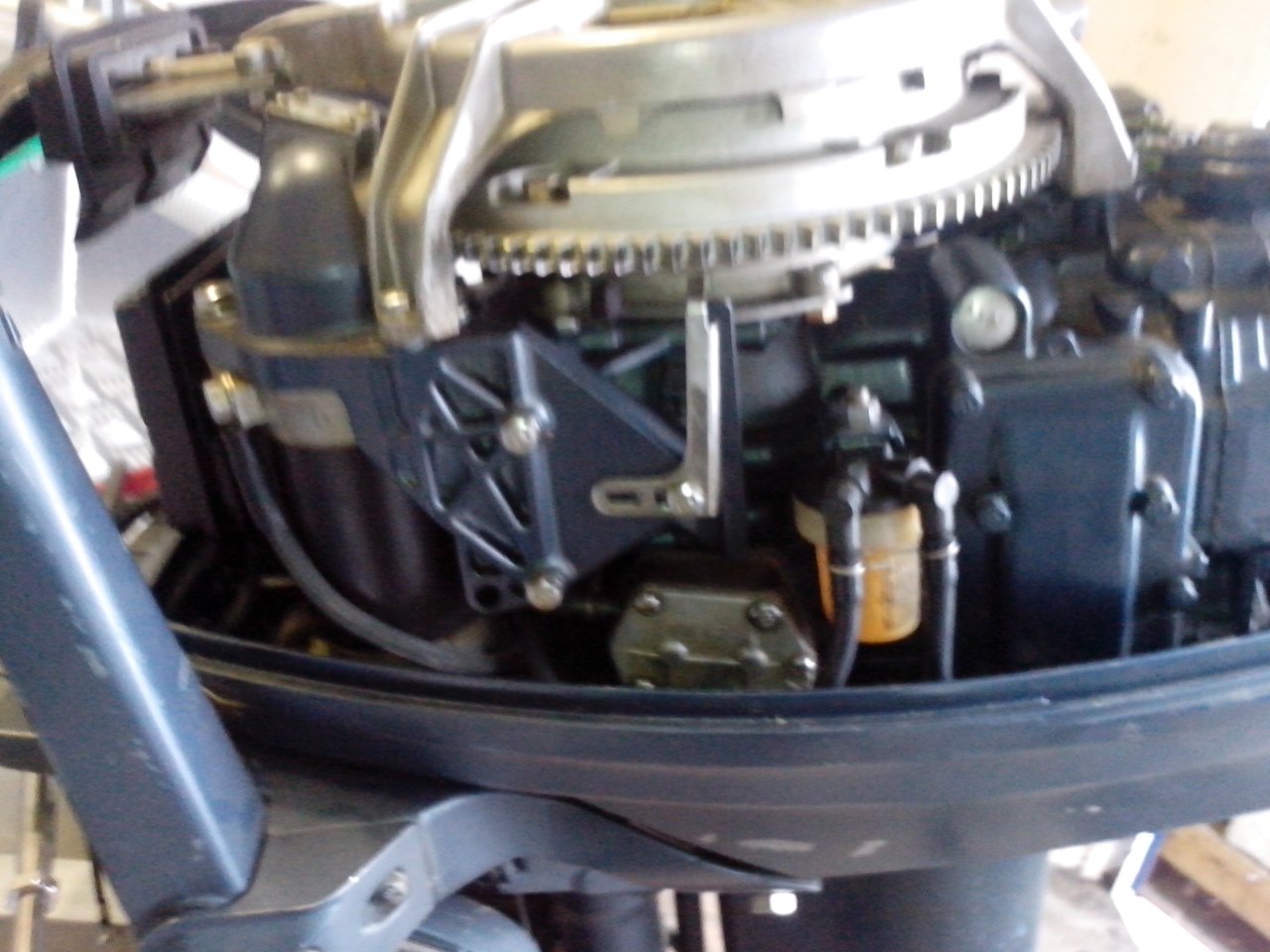

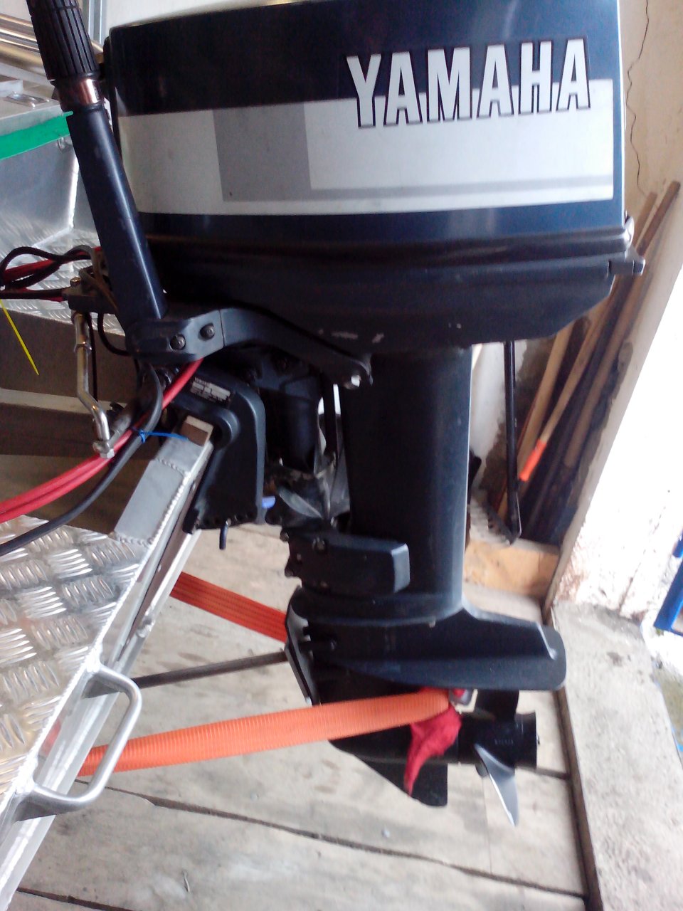

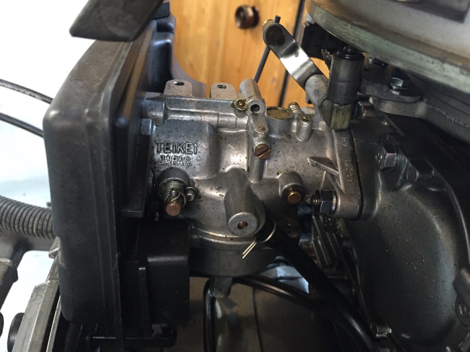

Други, взял Маринер (который Ямаха), сказали 15 л.с., шильды нет. Стоит карбюратор №68252 00, внутри диффузора цифра 14, главный т.ж. 94. Подскажите, что за зверь? Сколько лошадок? Спасибо.
может расточили просто !!
Чот 94 маловато для 15 л.с.. Сейчас на 15 ставят 110, а то и 112
