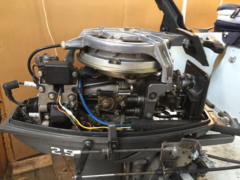

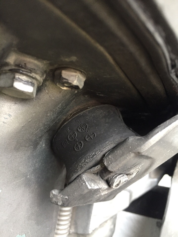

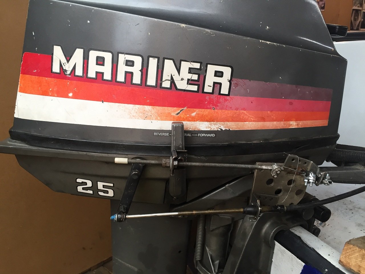

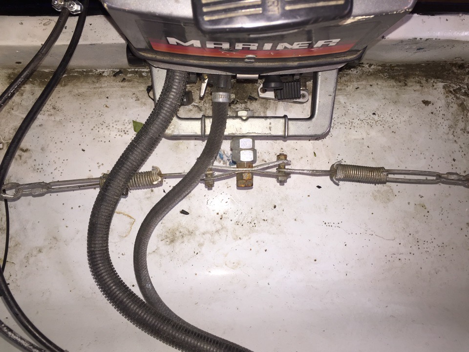

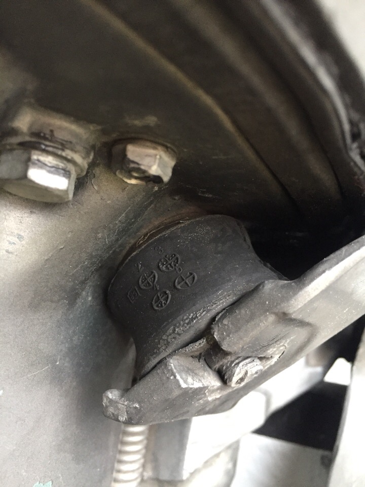

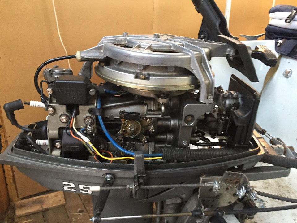

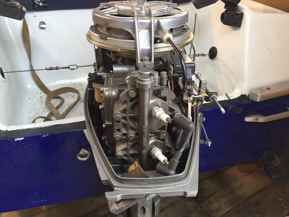

мужики помогите плиз разобраться смотором , MARINER 25 шильдов нет ни где и как на него запчасти заказывать?нужно свечи к нему подобрать и сайлентблок новы заказть

Так это меркури 25 тоже самое .

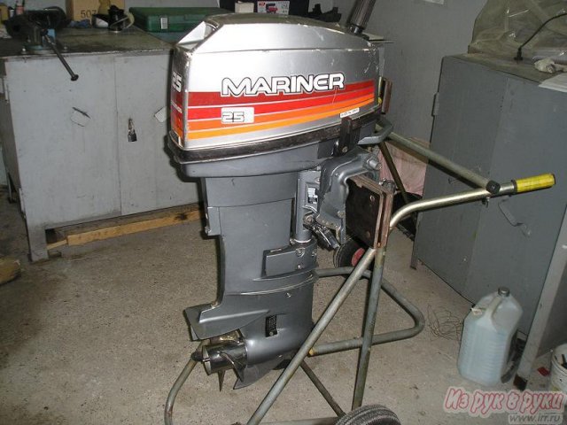

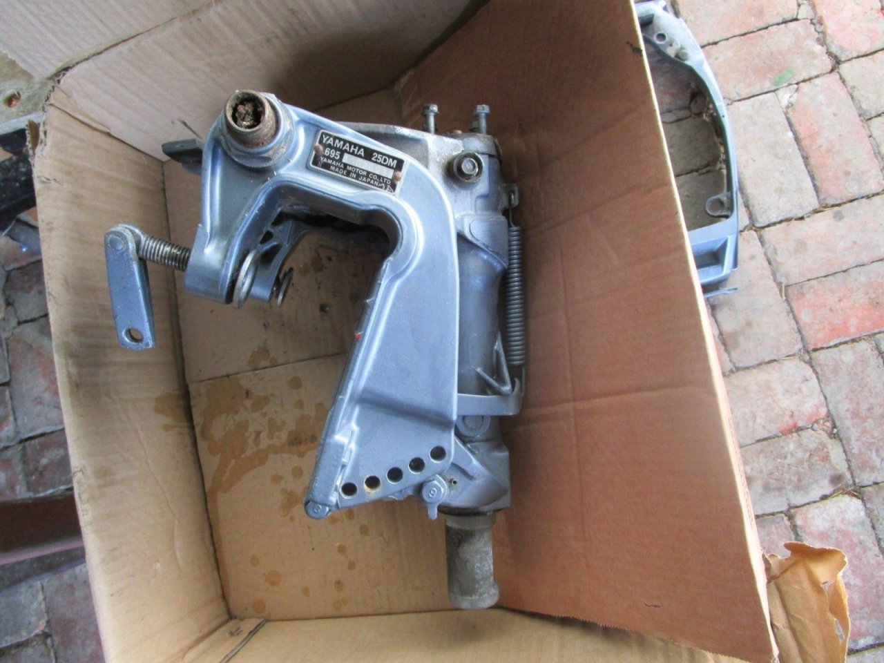

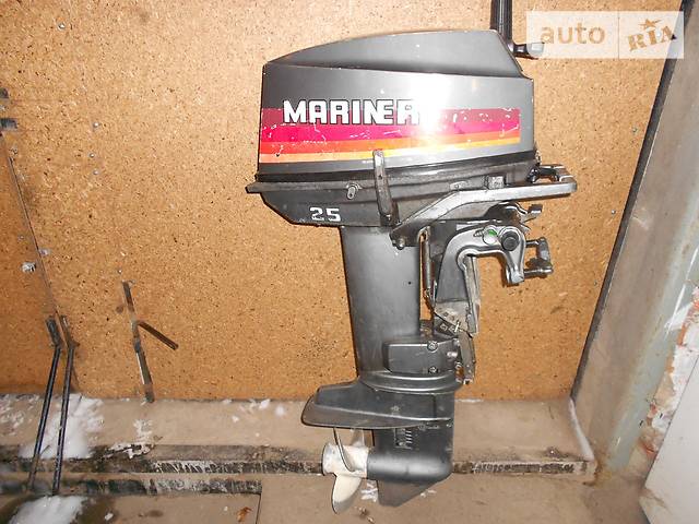

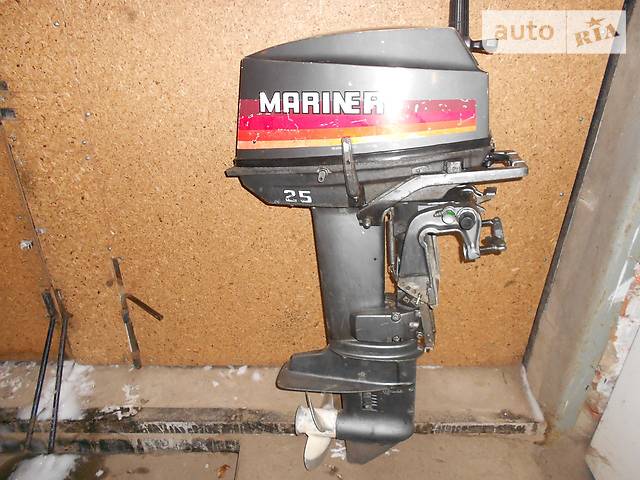

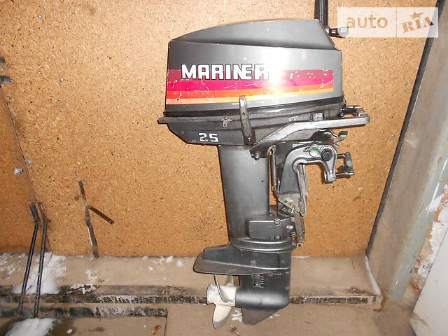

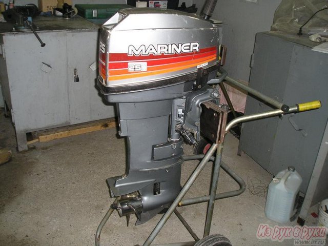

Потому что это Ямаха.
1 фото Маринер Ямаха 25. 2-е Маринер Меркури 25. Так что Вам в ветку по Ямахам.

а какой это год мотора примерно?а есть фото его брата ямахи что бы визуально хотя бы понять ))просто не понятно как на него заказывать нет ни каких номеров у него((

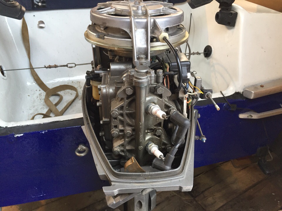

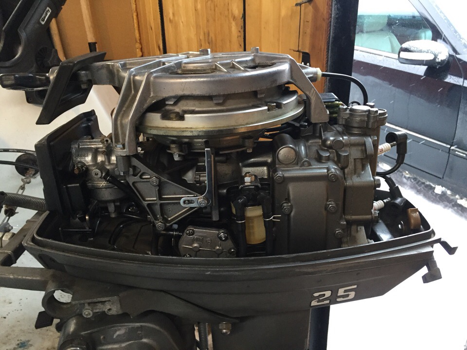

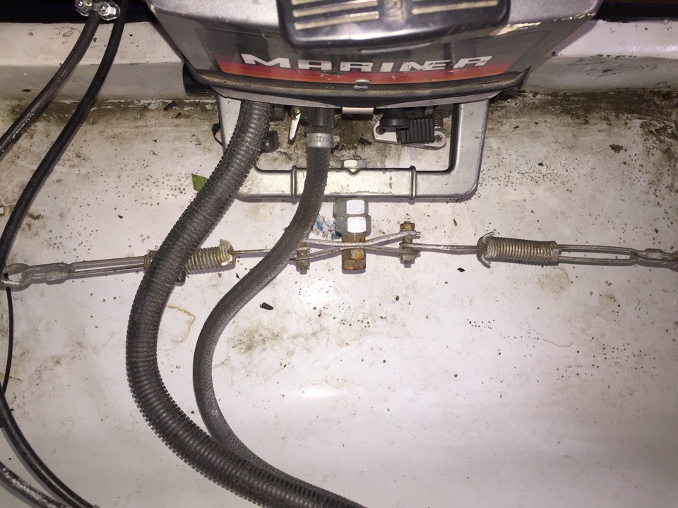

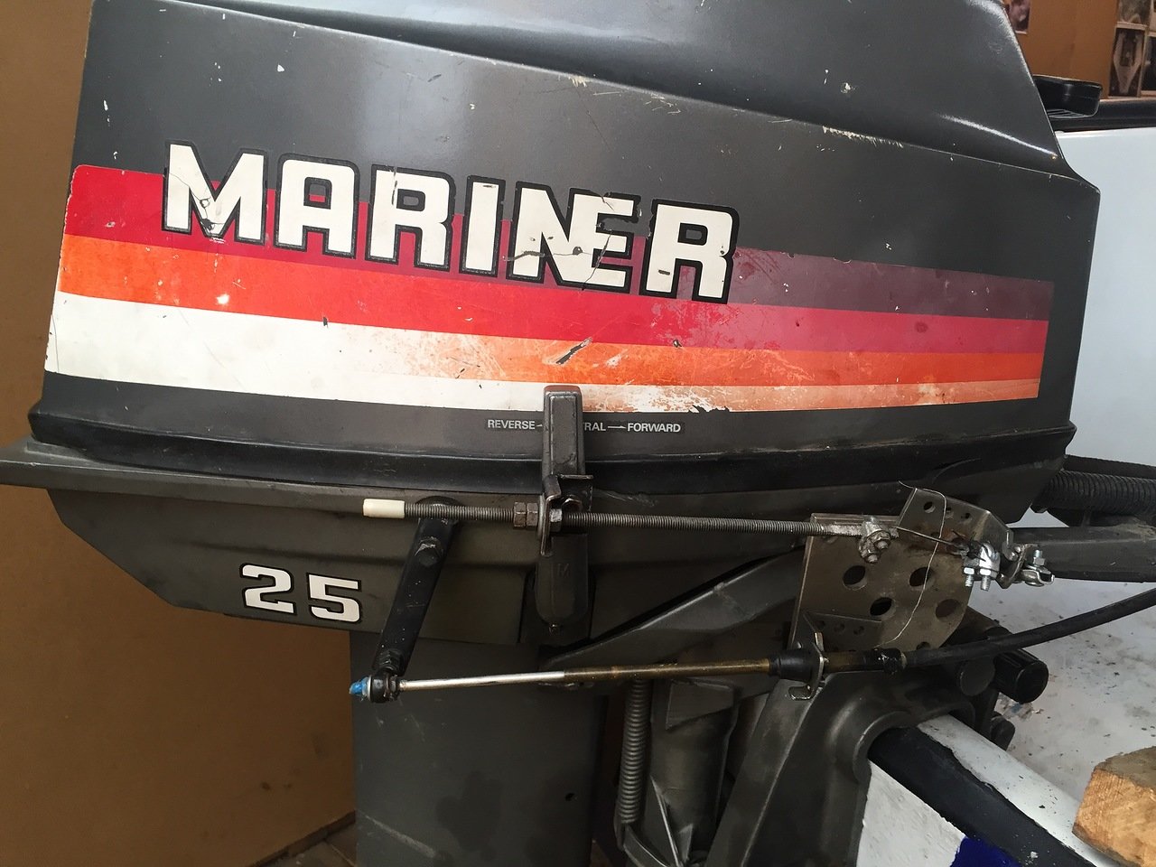

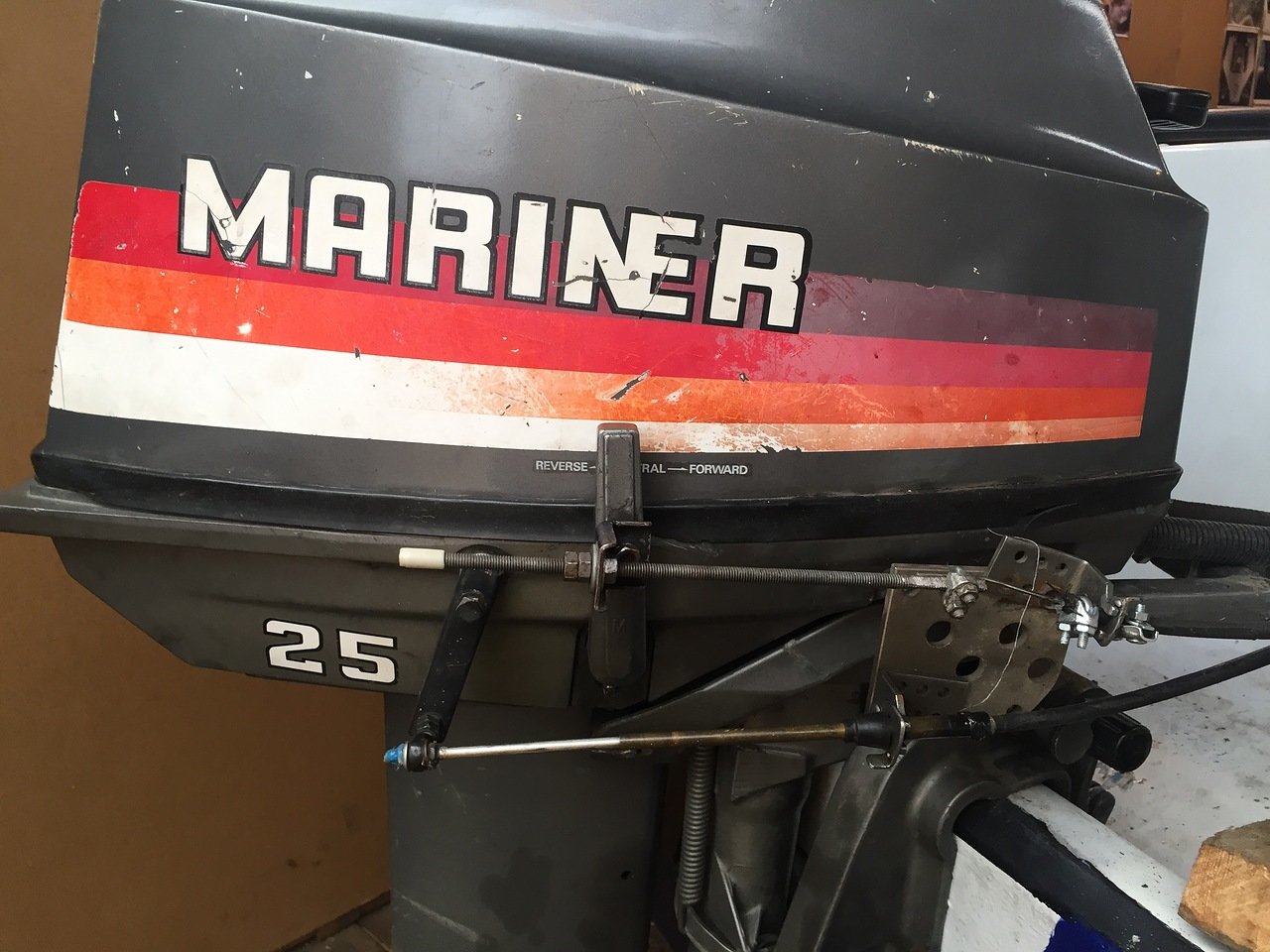

Выставьте фото своего мотора в полный рост.

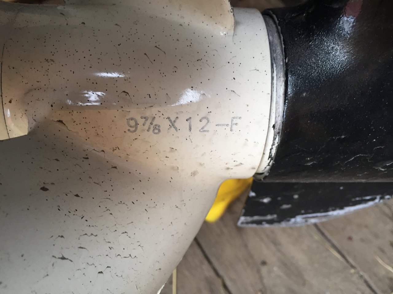

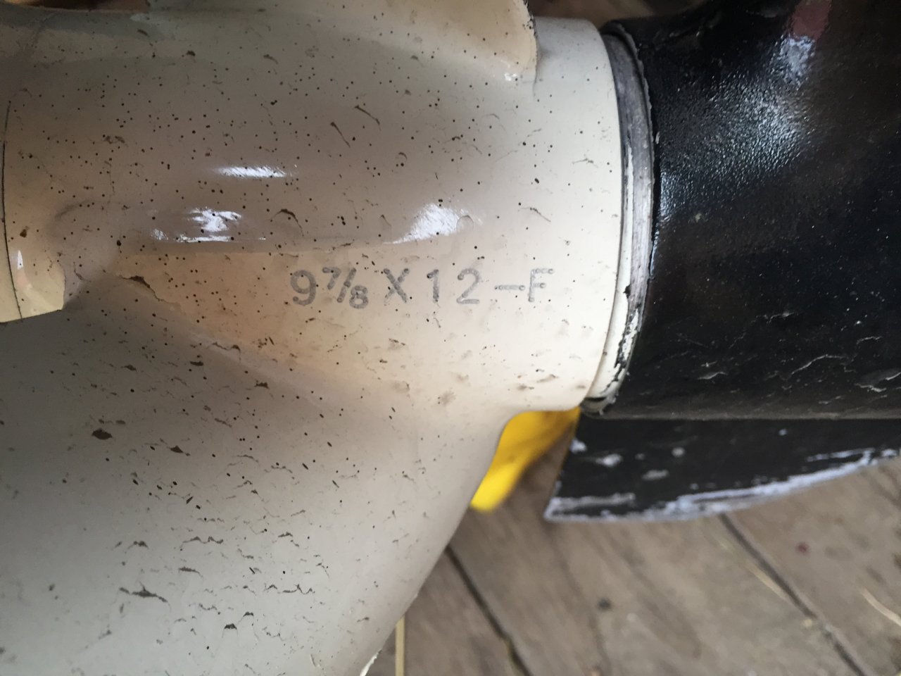

Винт под щпонку?

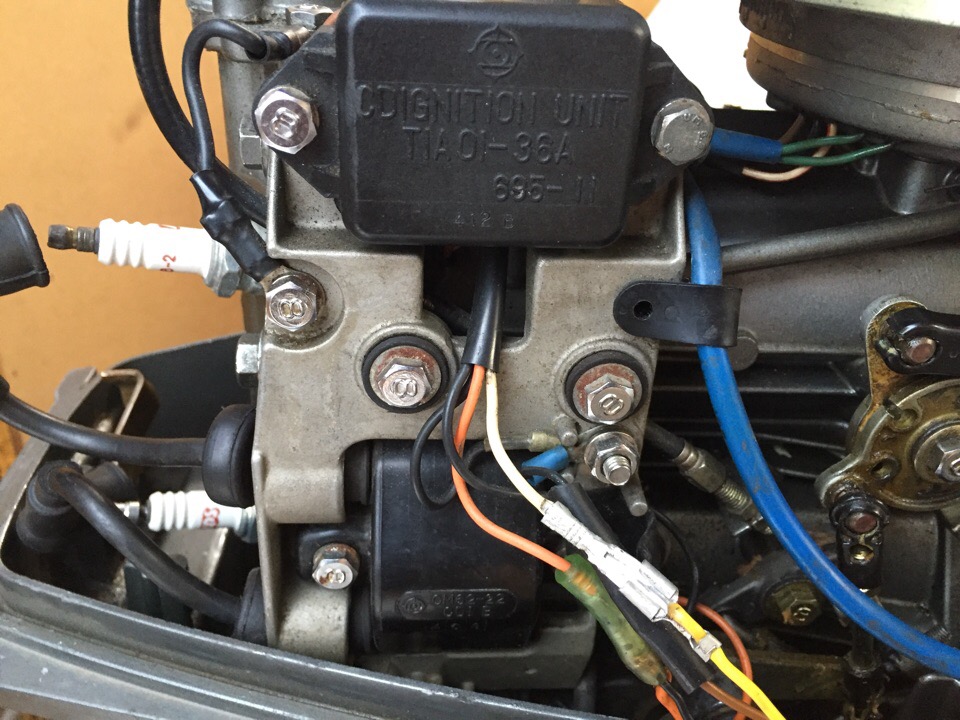

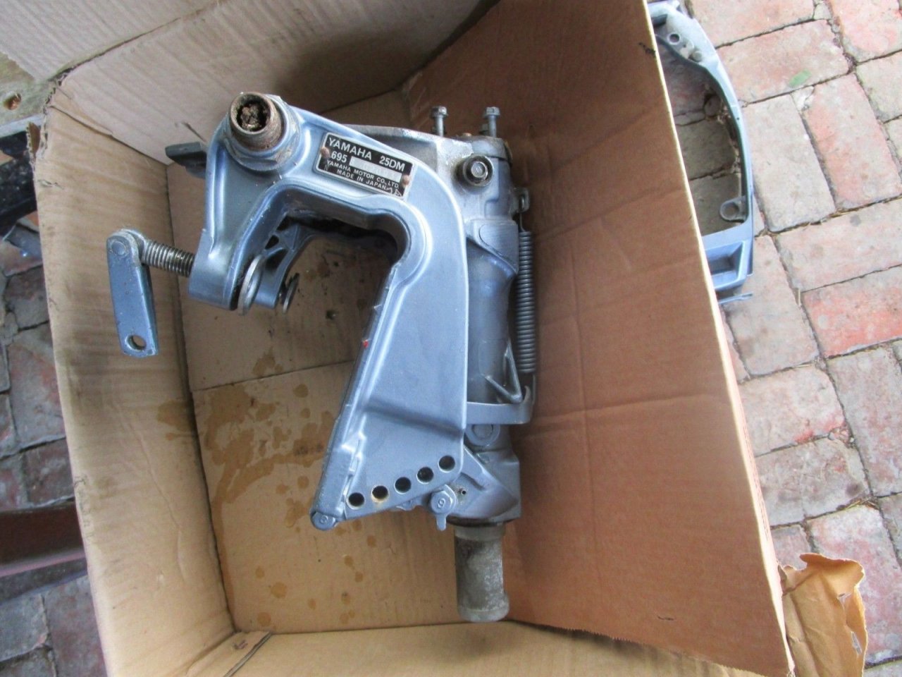

В Ямахах я не силен, перенесите тему в Ямаховский форум. По моему мотор 80-х гг. Но это точно не 25D/ Если нет таблички, смотрите год по проводам, на ВВ катушках, на комутаторе.

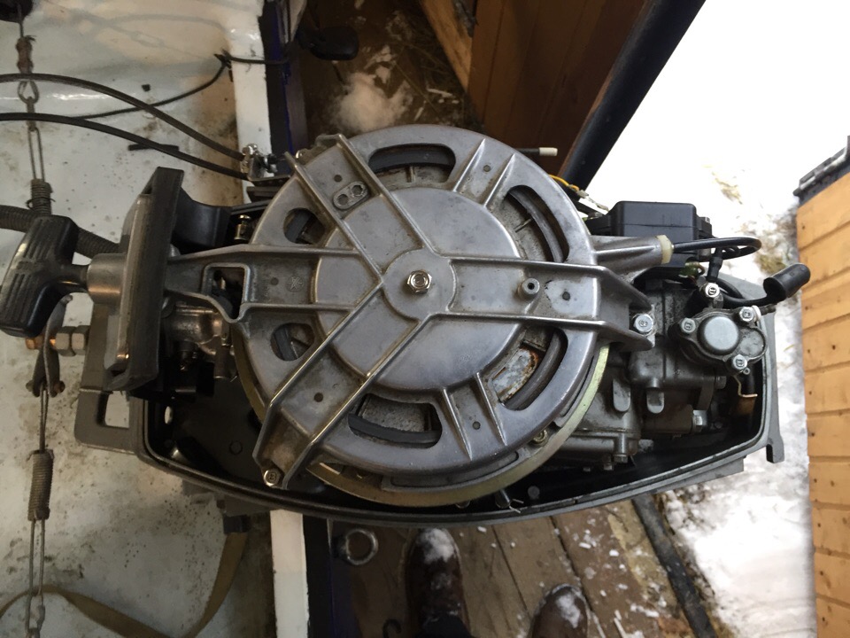

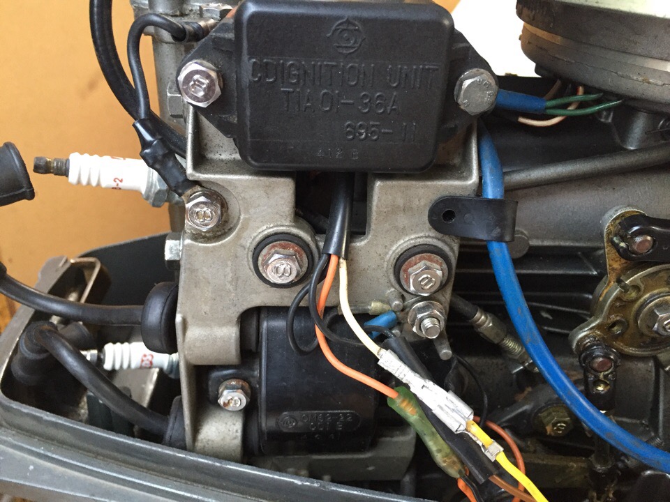

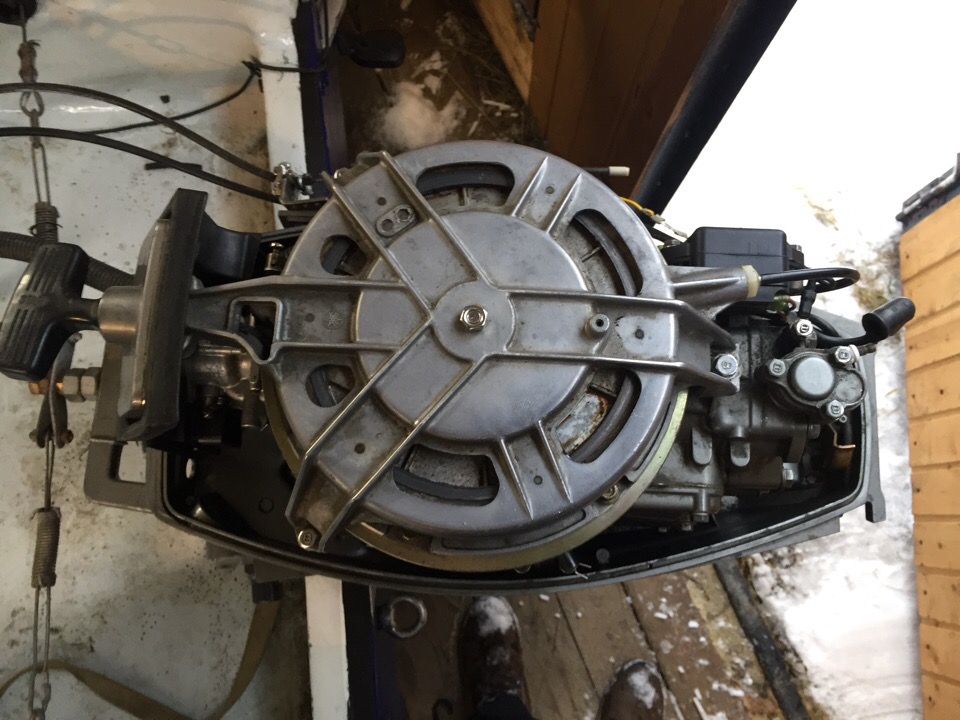

Зделай фото под колпаком я всю правду скажу!

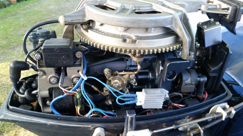

Движок Ямахи 20С (6А9) - 84г. такой же на Ямахе 25D (695)

Да это ямаха 25D (695) модель
У меня такаяже ямаха 1986г. выпуска.
Мотор отличный!!!!!
Правда достался в идеальном состоянии!

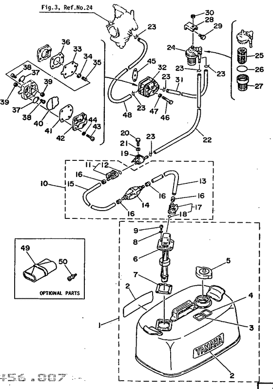

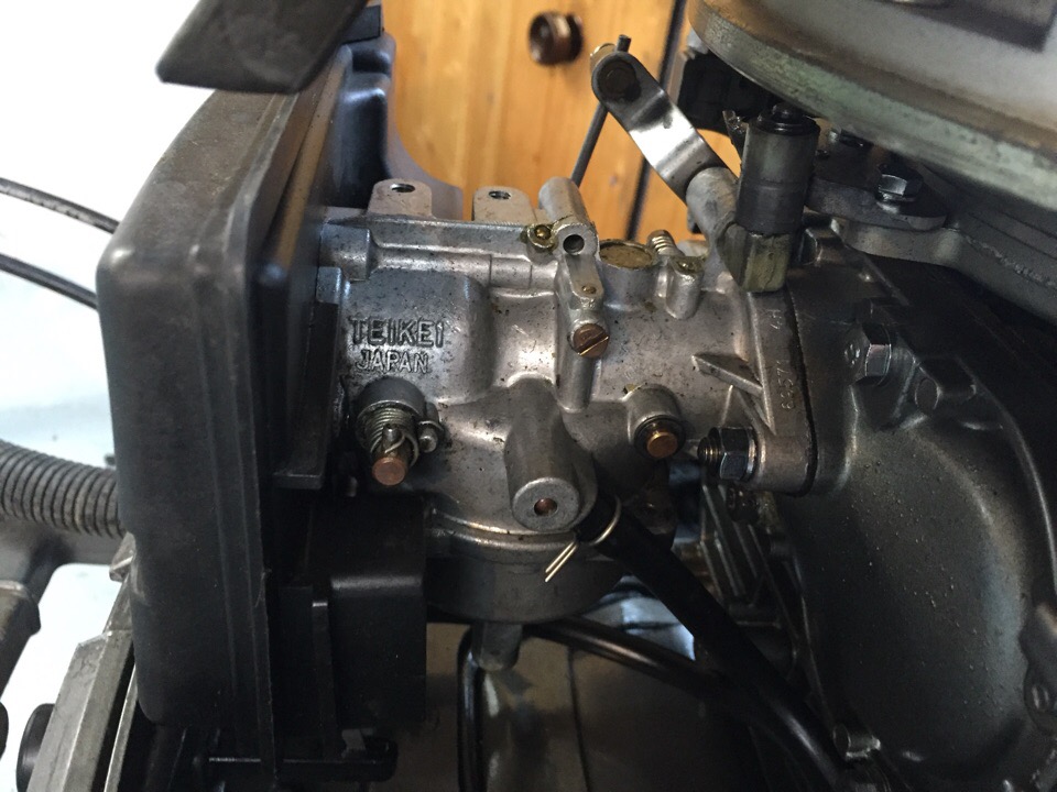

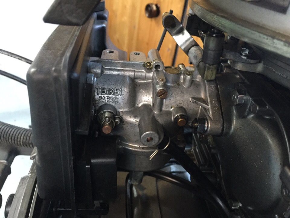

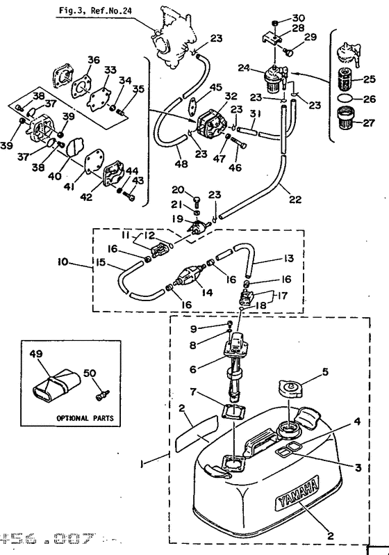

Совсем просто, - выкрутил стаканчик, поменял-почистил и закрутил на место.
У Маринера это модель Mariner 25C (695) начало выпуска с 1985 г. Каталог з/ч на него в инете есть. При выборе з/ч смотрите и сравнивайте с ценами по каталогу Ямахи.
