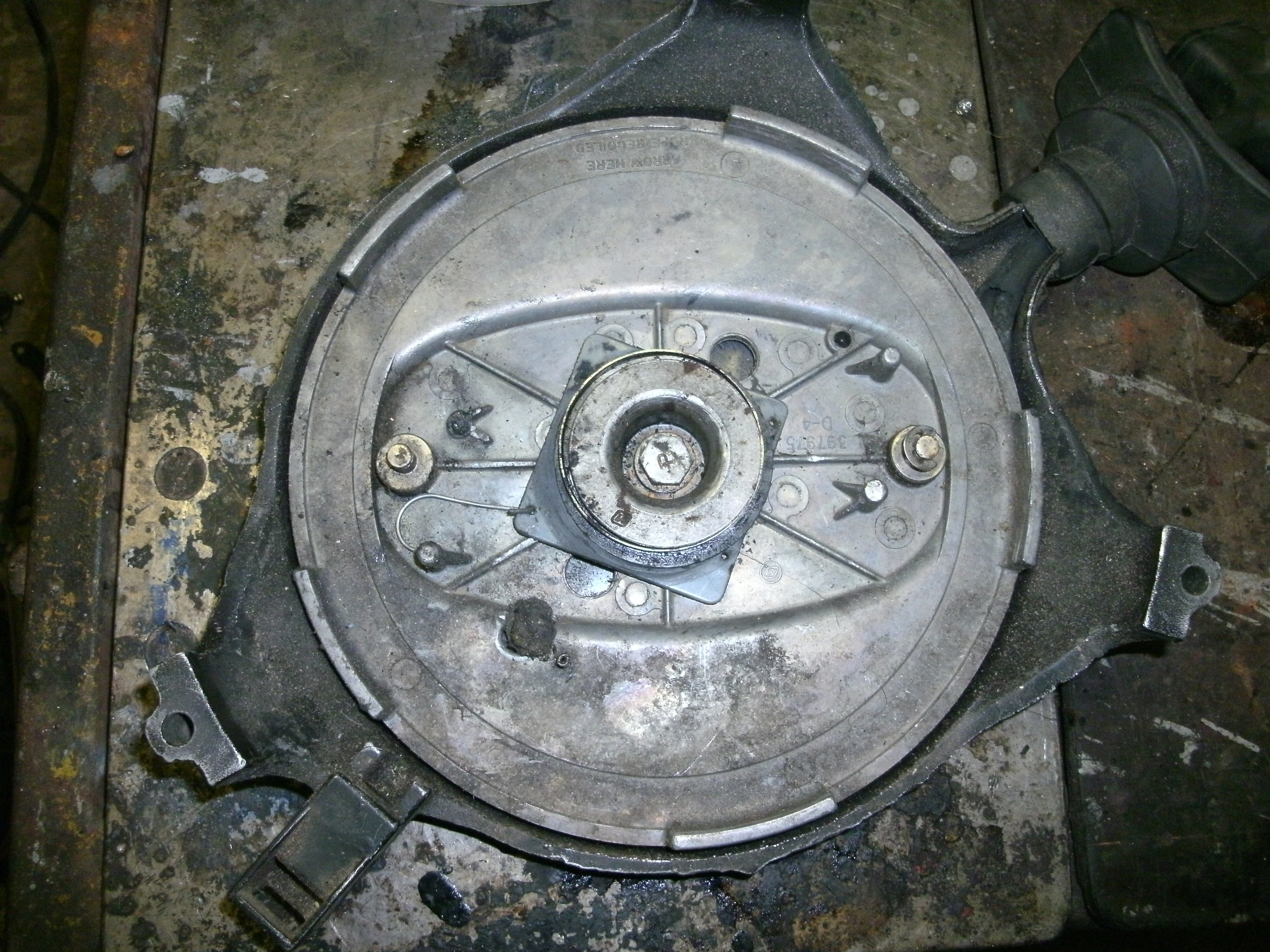

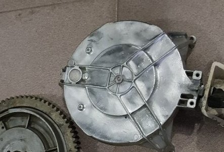

Нужна собачка на ручной стартер Джонсон-30 или чертёж с размерами . Чертёж даже удобней Изготовлю из алюминия сам . Могу и вам изготовить , в знак благодарности .

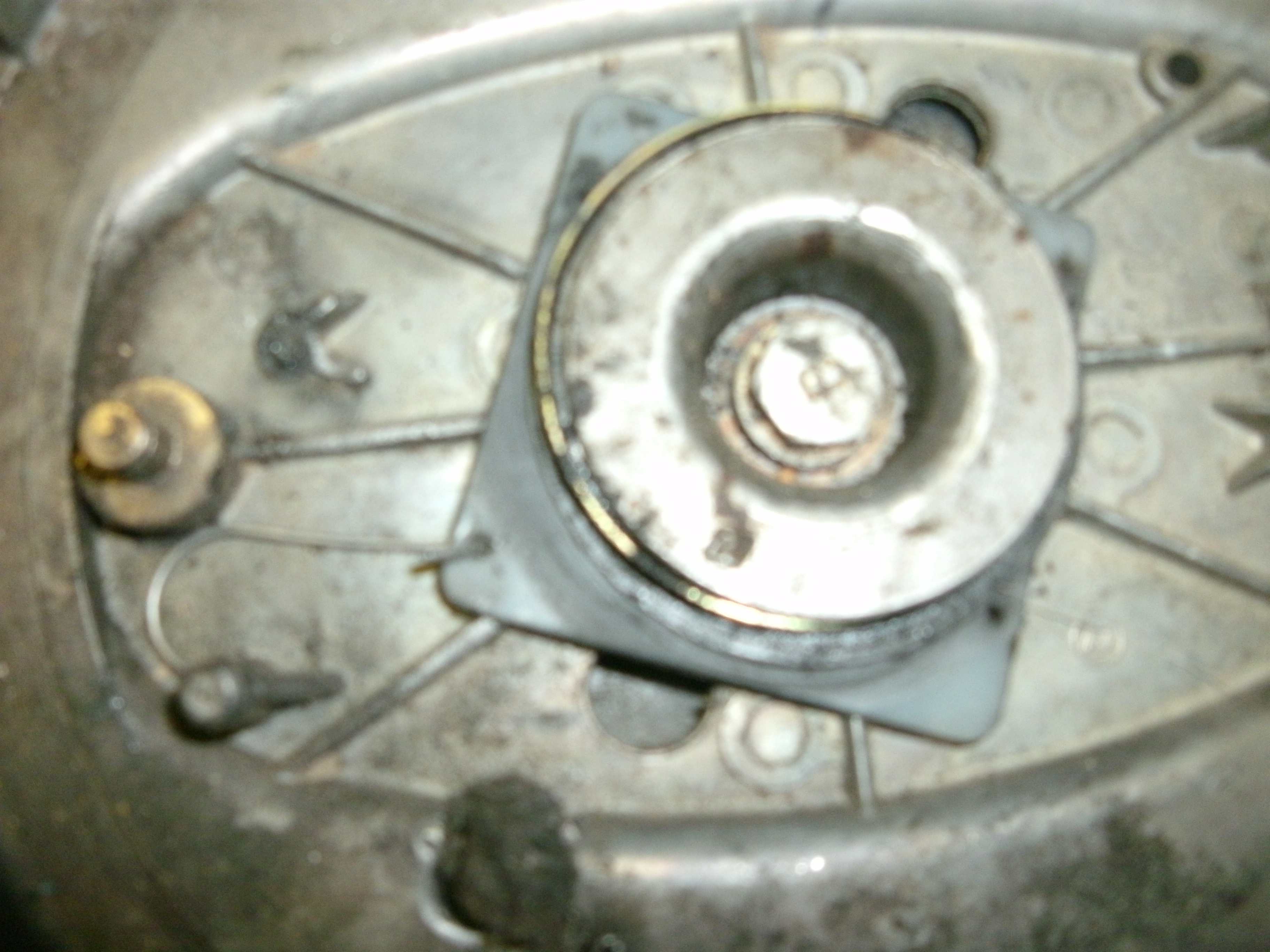

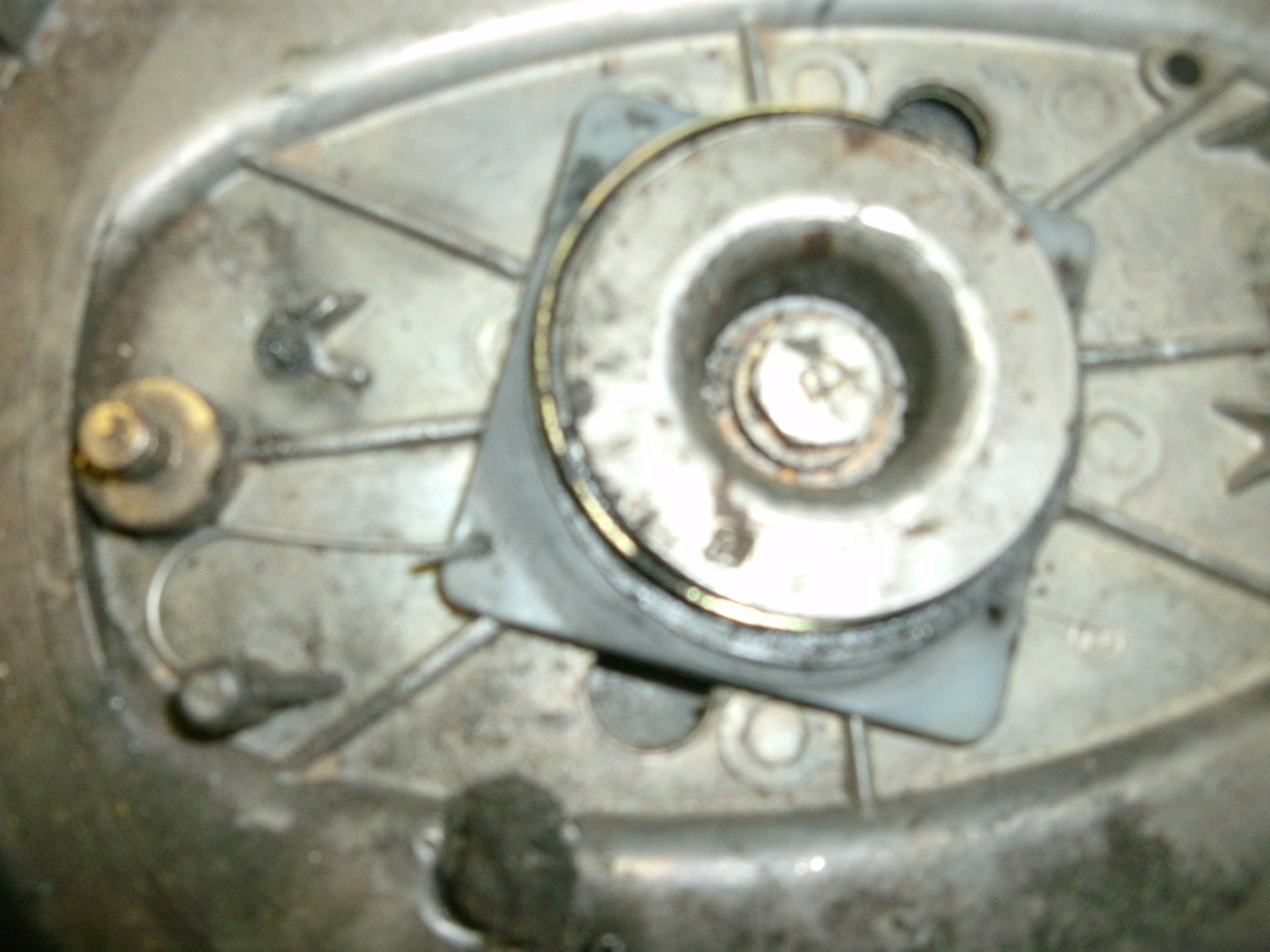

старьер не такой случайно, с таким языком ? если да тоесть и стартер и делал ни раз

В моём стартере фрикцион другой . и проволочки которые идут к собачке другие , крепление к собачке выполнено радиусом ,на фото видно .
Таже песня только два языка , принцип такойже делал из пластины алюминия 1,5-2 мм

Тогда за что цепляются проволочные тяги к собачке . Сам радиус тяги находится под другим углом -90 относительно крючка ?

Уменя есть стартер с одной собачкой вечером сниму покажу что и как там все просто

Ну и несколько фото с размерами

Большое спасибо ! Это то ,что нужно , Сегодня же сделаю из алюминия . Ещё раз спасибо за отзыв и понимание .. С уважением

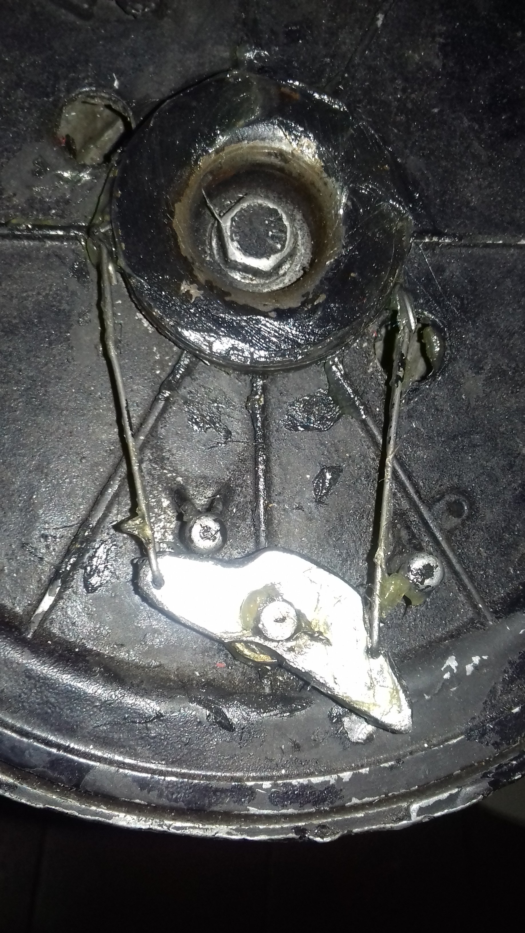

Увы Гарик ! Не получается . Целый день возился со стартёром . Собачки моего стартера сильно отличаются от твоих . изготовил три модели ,но так и не получил должного эффекта . Нужно фото или чертёж именно стартера с двумя собачками . с уважением

Скинь фото того что у тебя не получилось, там что то не так на них все одинаковое разница только ,один или два и все, да еще фото маховика сверху сделай

На моих фото видно , что конструкция фрикциона у нас разные,. на твоём он выполнен пружинкой , которая трётся о шкив , а у моего квадратной пластинкой , которая поджимается кольцеобразной пружиной и проволочки соединяющие эту пластинку с собачкой сделаны в виде крючка , который каким то образом крепится к собачке , видимо эти крючки работают как пружинки , на твоём стартере пружинками является сама проволочка которая трётся о шкив. поэтому форма собачки будет отличается от твоей . Возможно у кого то есть такой стартер, может поделится фото . Время ещё есть до новой навигации . с уважением

Просмотрел твои фото та один ограничитель обломан это первое, и второе апинцип работы такой же только собачки другой формы, был бы стартер в руках я сделал бы без проблем

Да сделать то и я сам смогу без проблем , только хотя бы эскизик оригинала увидеть . А ограничитель восстановлю легко . Буду собачку делать методом научного тыка .

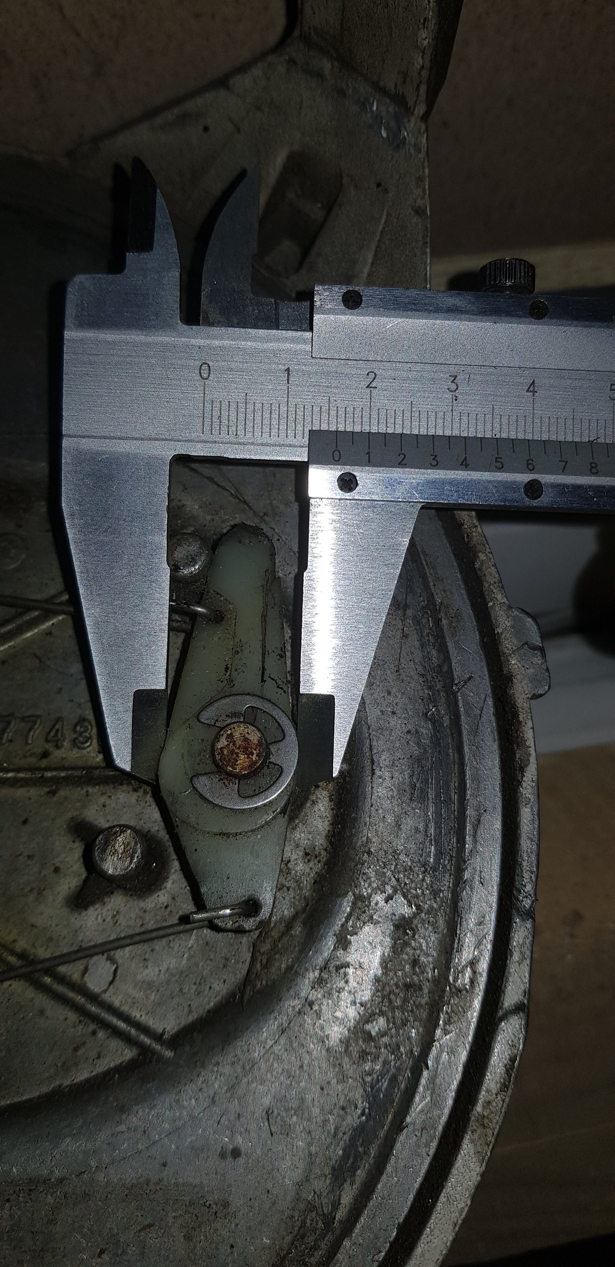

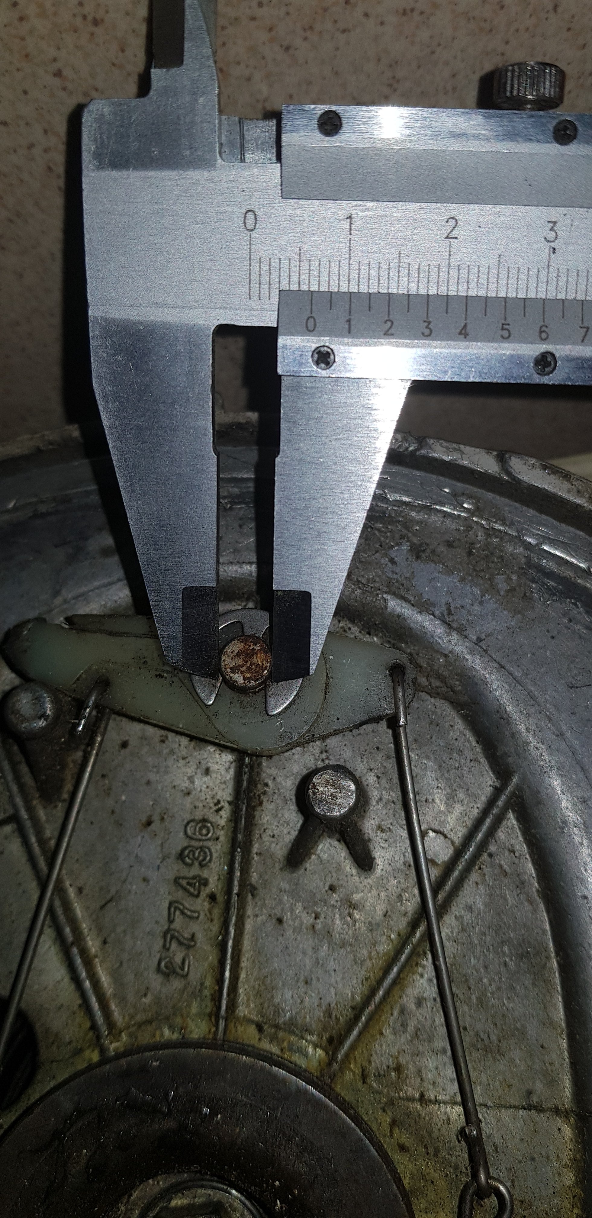

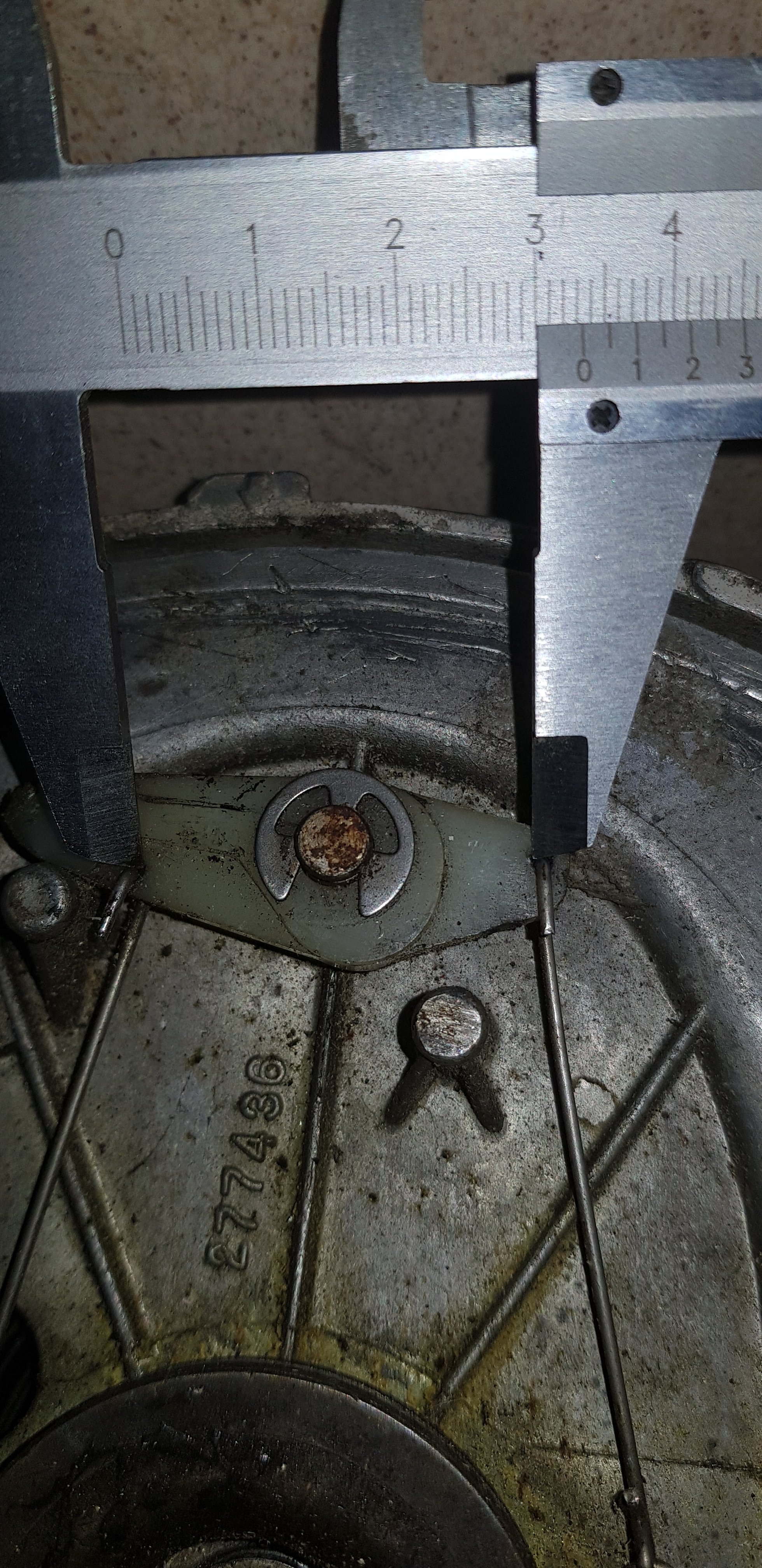

alex_mehanic@km.ru брал у него в конце года 2018 если неошибаюсь по 200р. нашел его сдезже на барахолке собачки оригинал под двойной стартер. еще ищу пружинки для них
