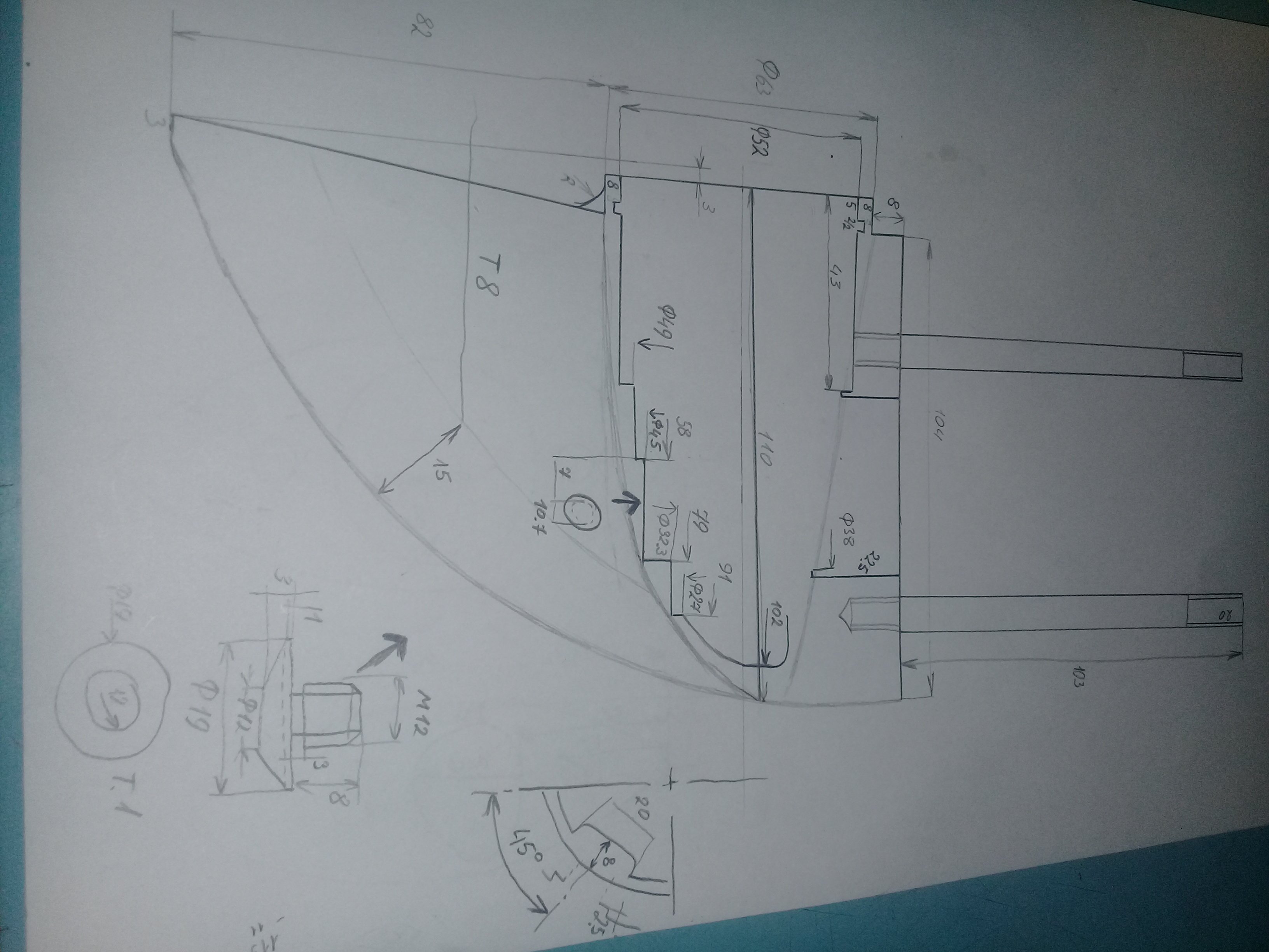

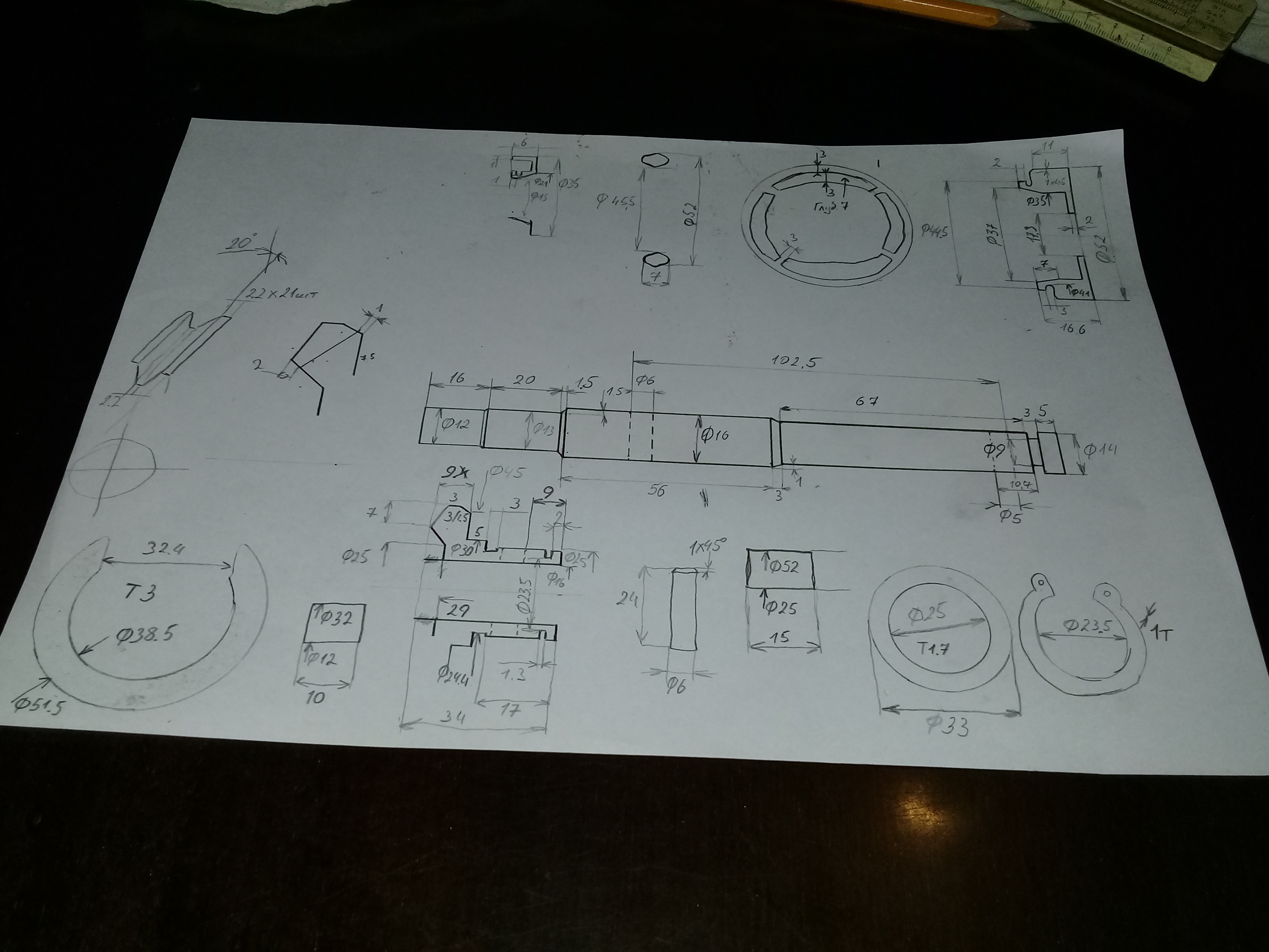

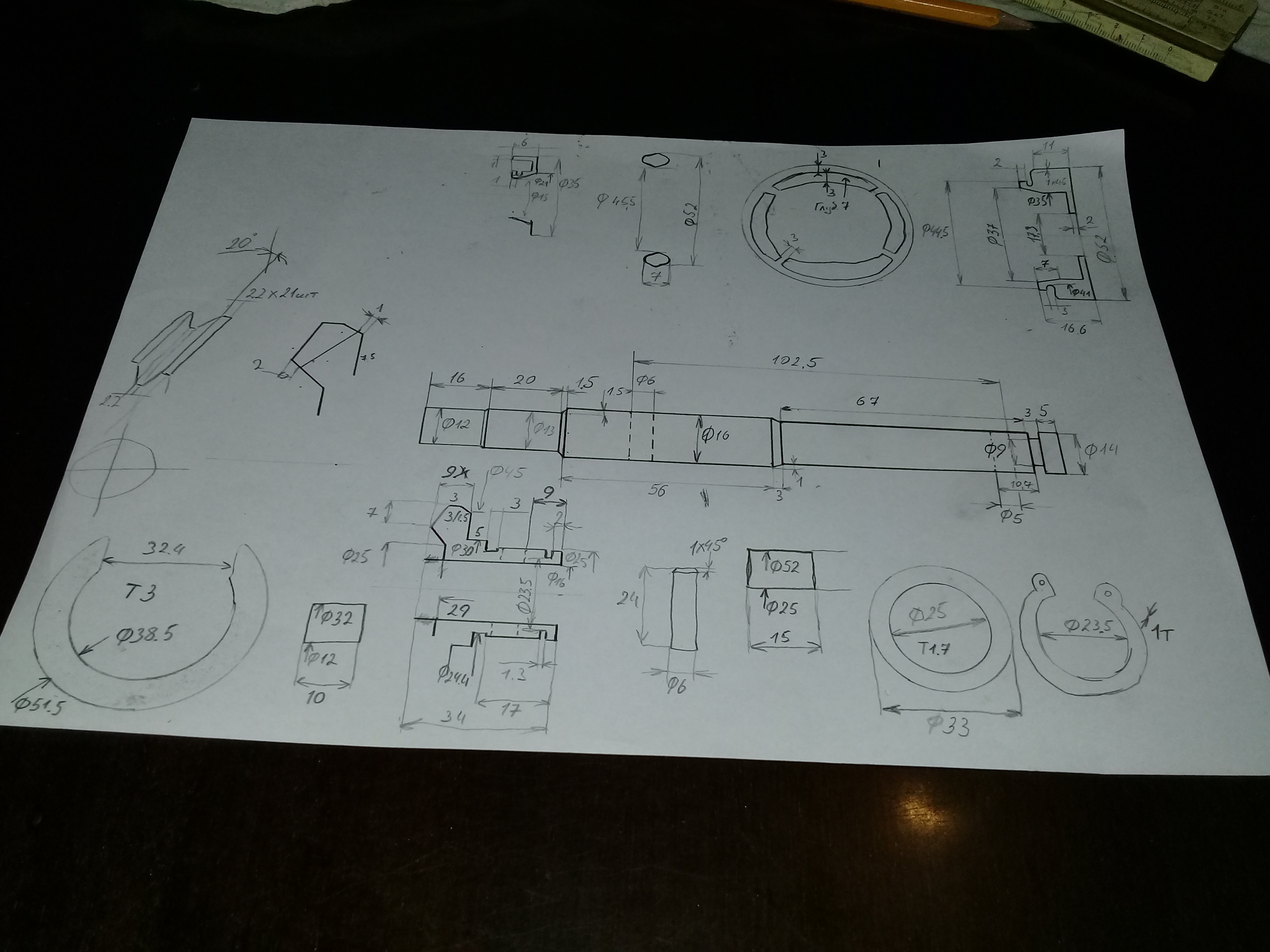

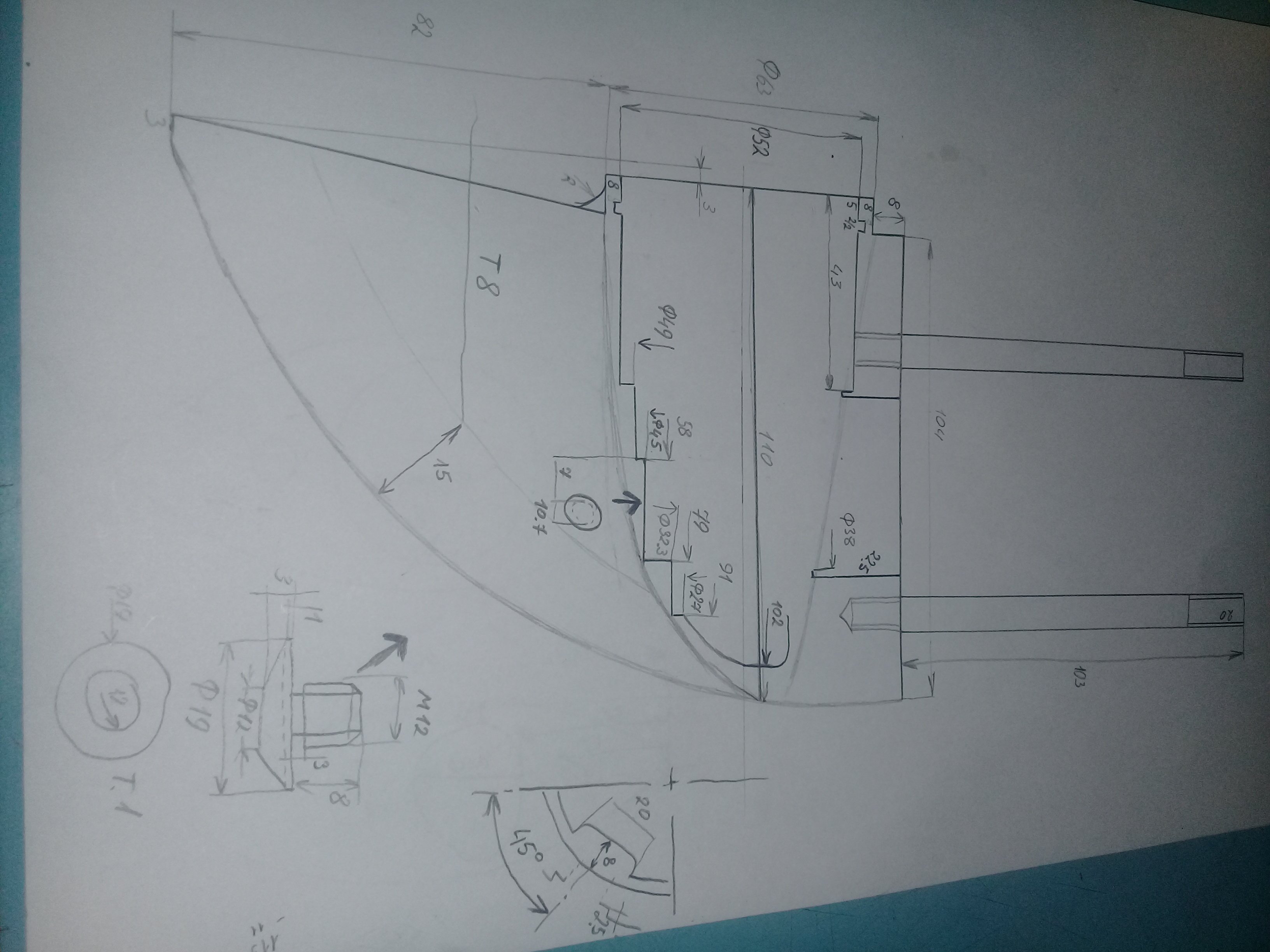

Привет. В свое время снимал размеры со своего (В12). Тут не только шестерни, но и все остальное. Чертежики делал для себя на скорую руку, по этому извиняйте, если не очень понятно:jokingly:.
Конечно примитивно, но рас уж другого нет, то....
А так, мож кому пригодится....
