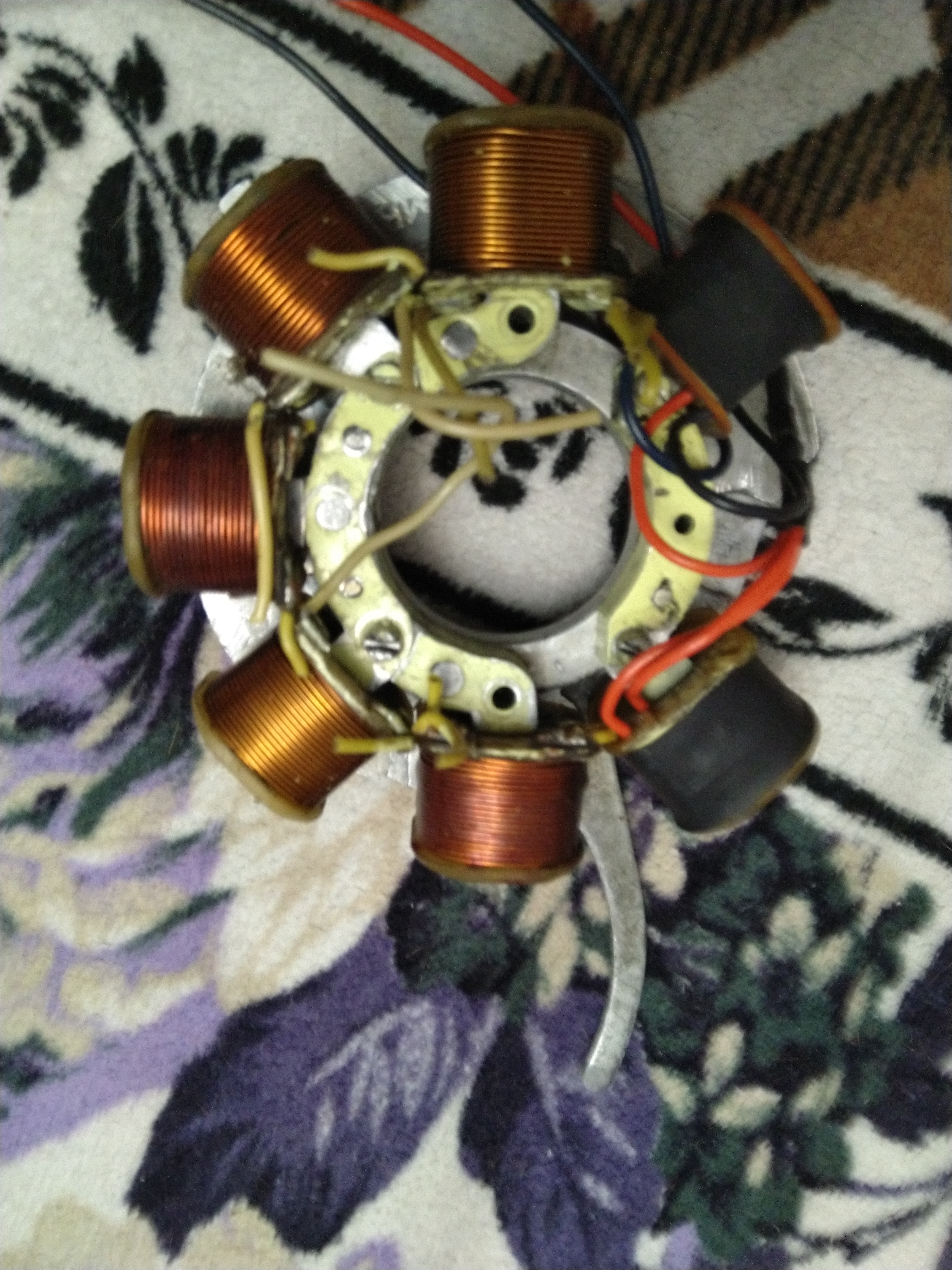

Судя по всему , то последовательно между собой.

Смотря для чего подключить.
Неправильно. Тут либо каждая отдельно на диодный мост, либо попарно. Одна из них в качестве датчика для электронного зажигания работать могет:)
Можно подключить как на МВ-1 , пара плюс пара , кинуть диодный мост и поставить повышающий DC-UP преобразователь по току и напряжению.

У меня вопрос серьезнее... Как реализовать нормальное напряжение на зажигании МГ101, где нет генераторной катушки . Я ставил точь такую , как искровая (паралельно ), но лампочка 12v 5w горит в 10-12 % ее накала. Мотать толстенным проводом с малым количеством витков?
