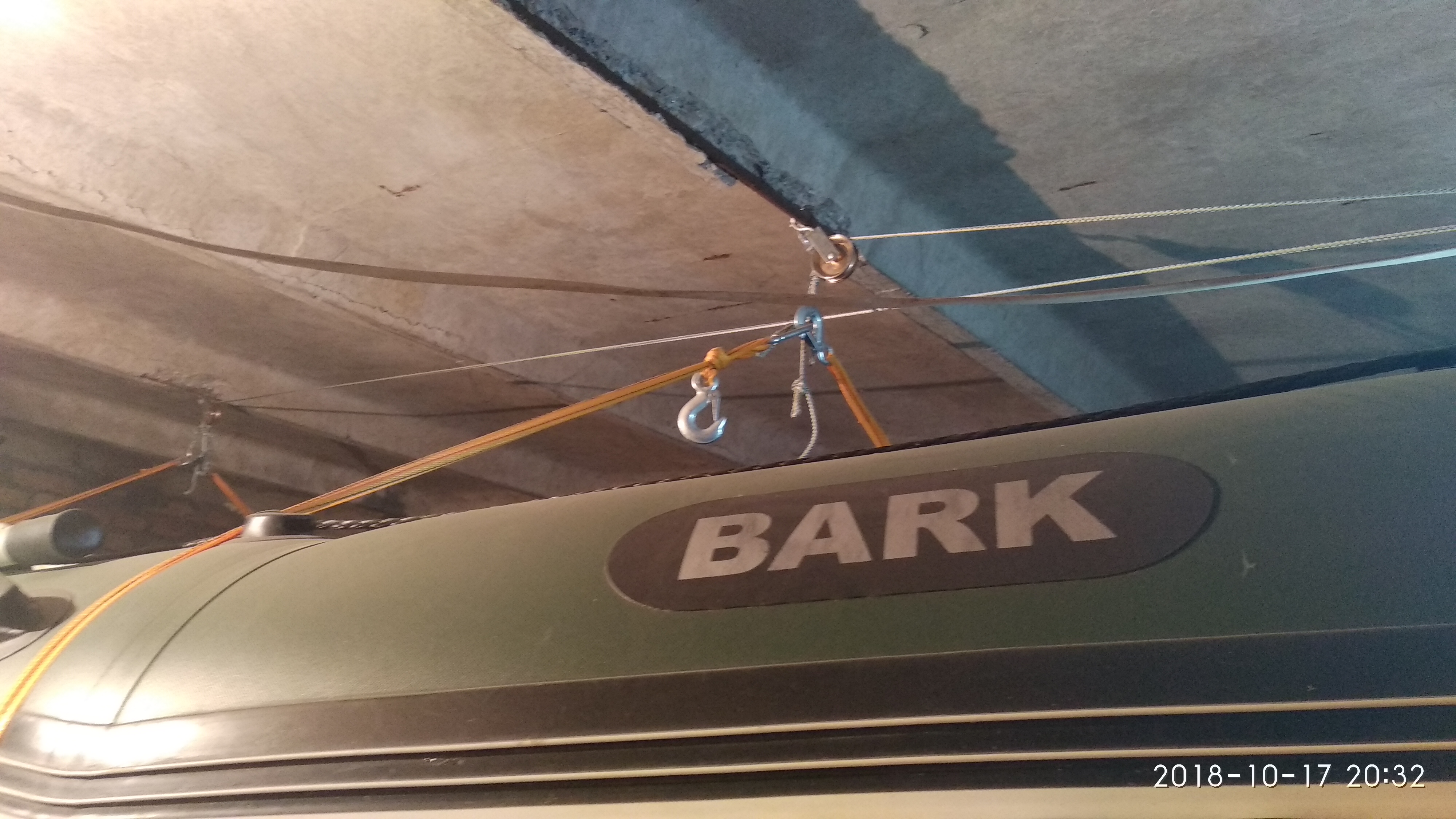

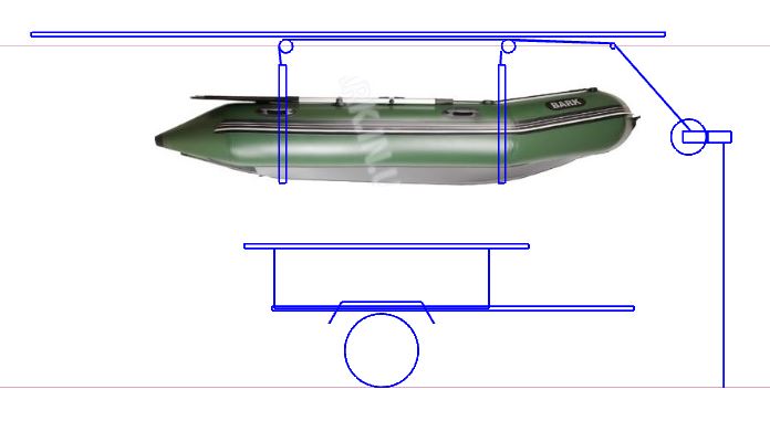

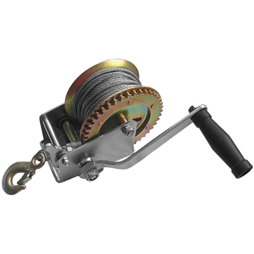

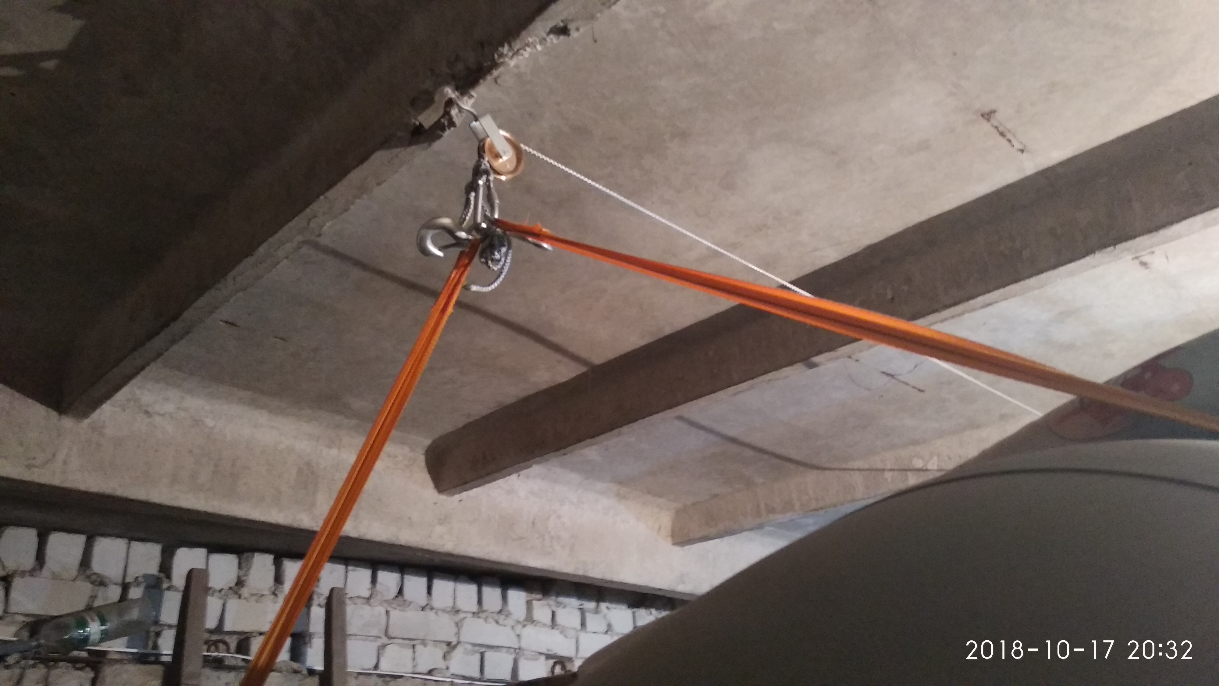

Как то сложно все.. Еще и рукой поправлять из за неравномерного подъема. Я решил проще. Обычная китайская ручная лебедка, пара блоков, 30м веревки из хозтоваров и все равномерно поднимается и опускается. Схематически - на рисунке ниже.

На предоставленном рисунке всё уж слишком схематично и непонятно. Можете опубликовать более подробную схему или фото с блоками, верёвками и подключённой лебёдкой?

Для обвязки использовал 2 буксировочных обычных китайских троса с зацепом крюк в крюк. Трос в лебедке снял. В место него через два блока пропустил веревки с равновисящими по высоте карабинами для сцепки с крюками. Веревки зафиксировал в барабане лебедки. При прокручивании барабана две веревки равномерно накручиваются на барабан, обеспечивая равномерное подъем и спуск лодки. Все.

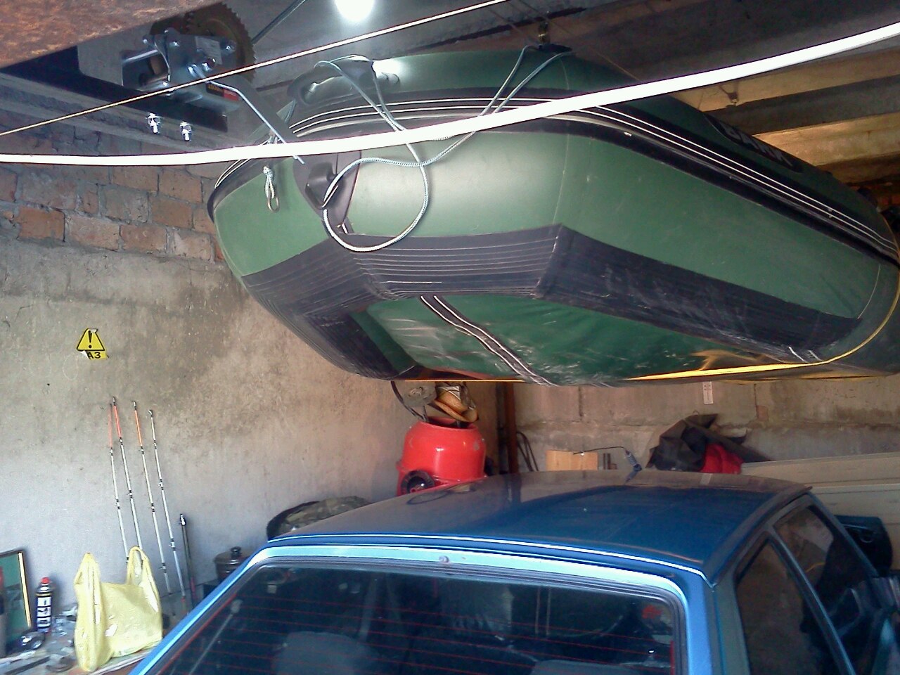

Не могу чё то кино найти ...... там ещё проще и дешевле .
Два ремня безопасности ( в сборе ) от авто , с авто разборки к потолку прикручены и всё . поднимешь нос - барабан сам сматывается и стопорится , потом поднимаешь корму - тоже самое .
А когда опускать надо , то тоже самое делаешь , только плавно , что бы ремень не стопорился .
Идея классная, очень понравилась. Но трудозатратная при высоком потолке.
Да и что делать, если ремень застопорился на максимальном подъёме? Вероятно, следует добавлять какие-то пружинящие ограничители.

На мотолодке в теме есть фото http://forum.motolodka.ru/read.php?f=1&i=1117590&t=1117590
