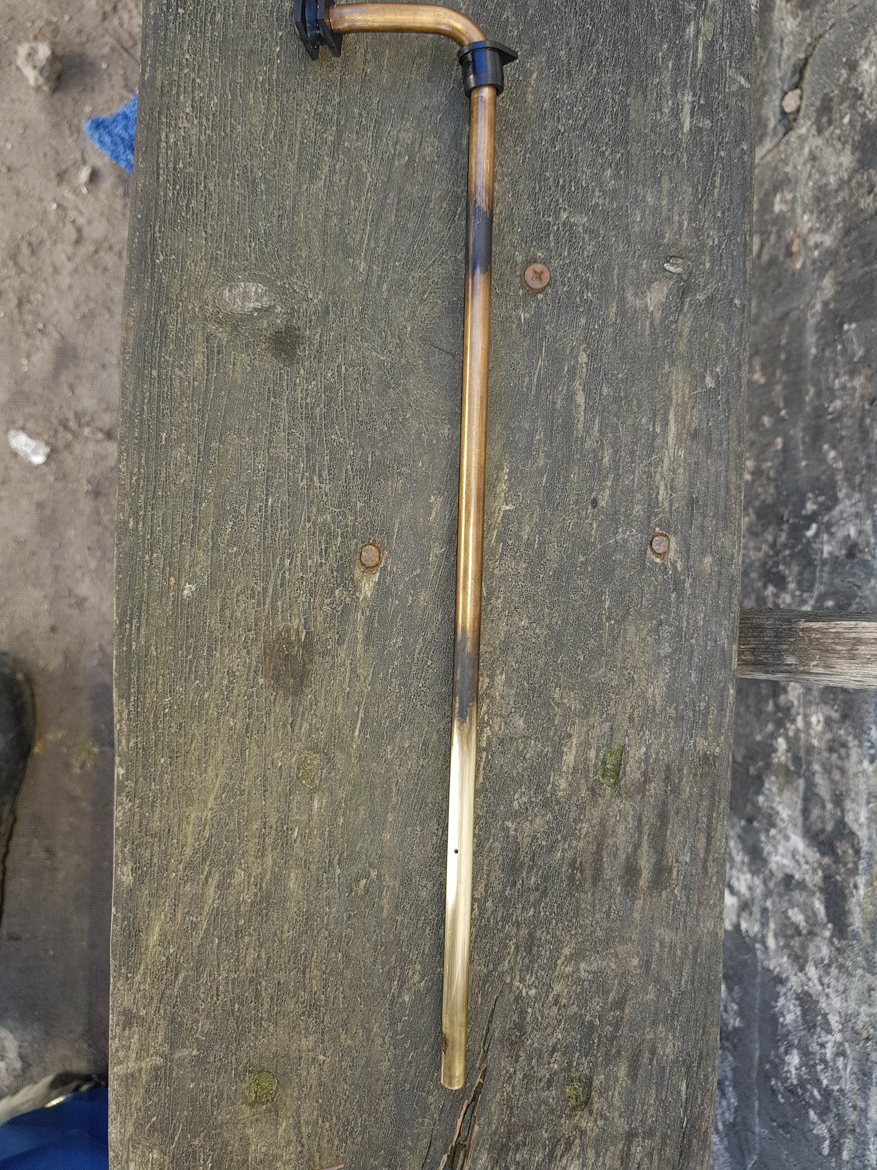

При исследовании системы охлаждения обнаружил такую дырочку на трубке охлаждения (фото прилагаю)

Может эта дырка быть причиной слабого давления в системе охлаждения на максимальных оборотах?

Абсолютно не знаю что сказать. Давление в сапоге давит напор воды через отверстие? Ну попробуй его хомутиком придавить.Или просто скотчем. Если разобрал, то не составит труда?

Где то видел видос с похожей проблемой, трубка была лопнутая, просто запаяли и усё. Возможно причина в этом. А может мотор слишком высоко висит, и на полном хватает воздух?
Первое.
Второе.
Что то похожее.

Фото моей трубки в начале темы. Трубка целая.

Звонил в сервис. Там мне ответили, что эта дырочка для сброса избыточного давления. Я её на всякий случай запаял оловом. У меня избыточного давления там точно нет.

..............мне ответили, что эта дырочка для сброса избыточного давления. Я её на всякий случай запаял оловом. У меня избыточного давления там точно нет.
Не забудь "дырдочку" распаять, теперь она нужна будет :D
