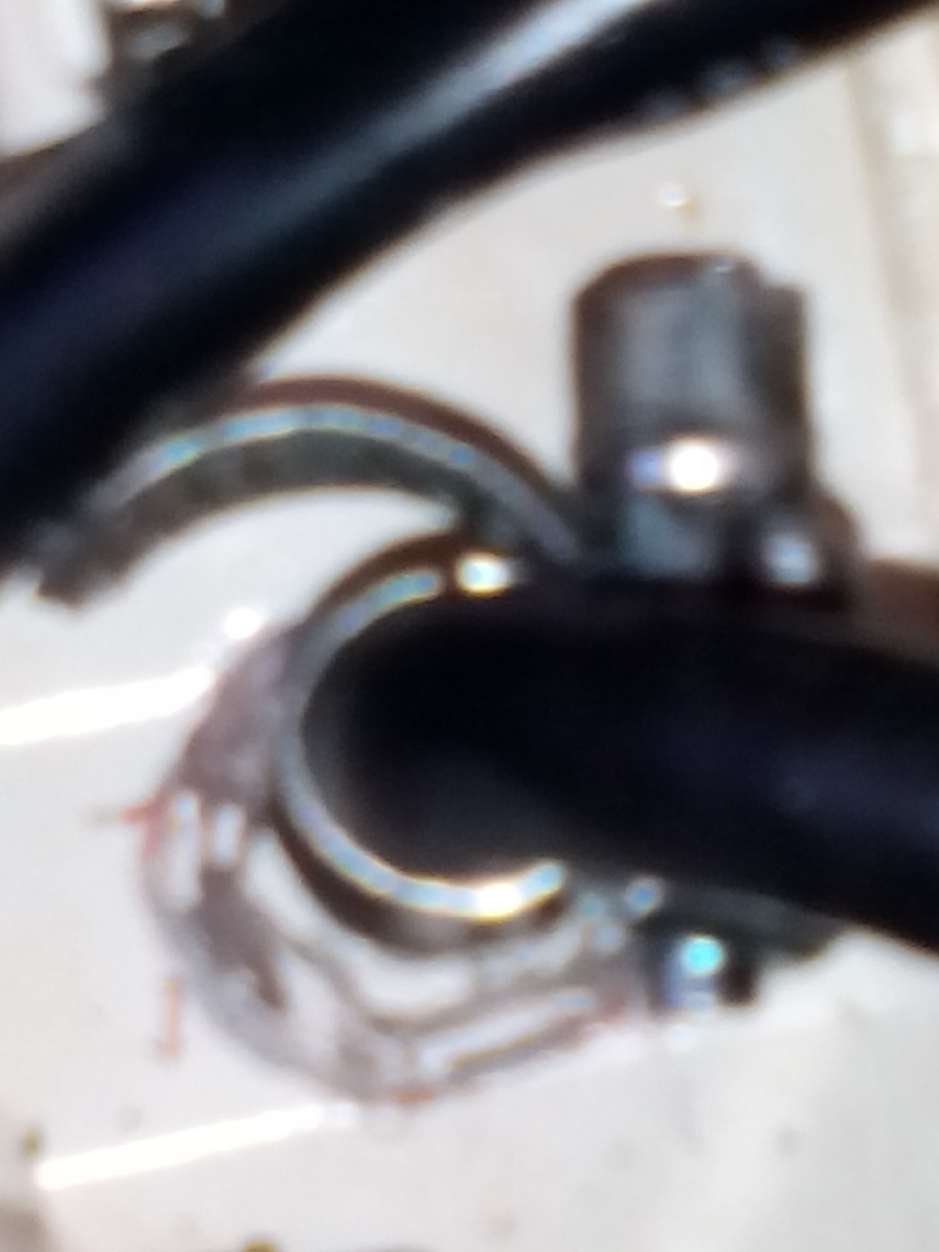

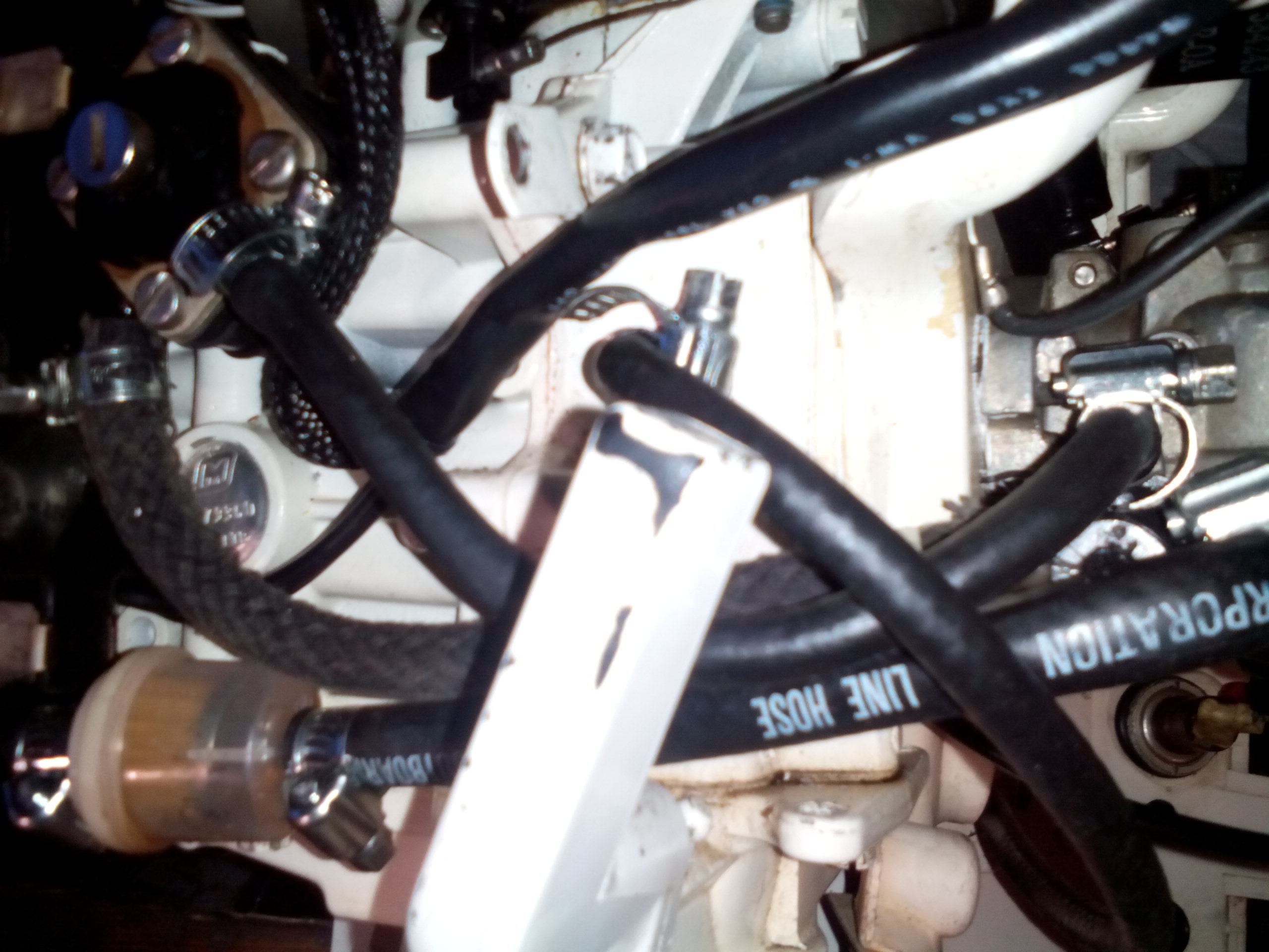

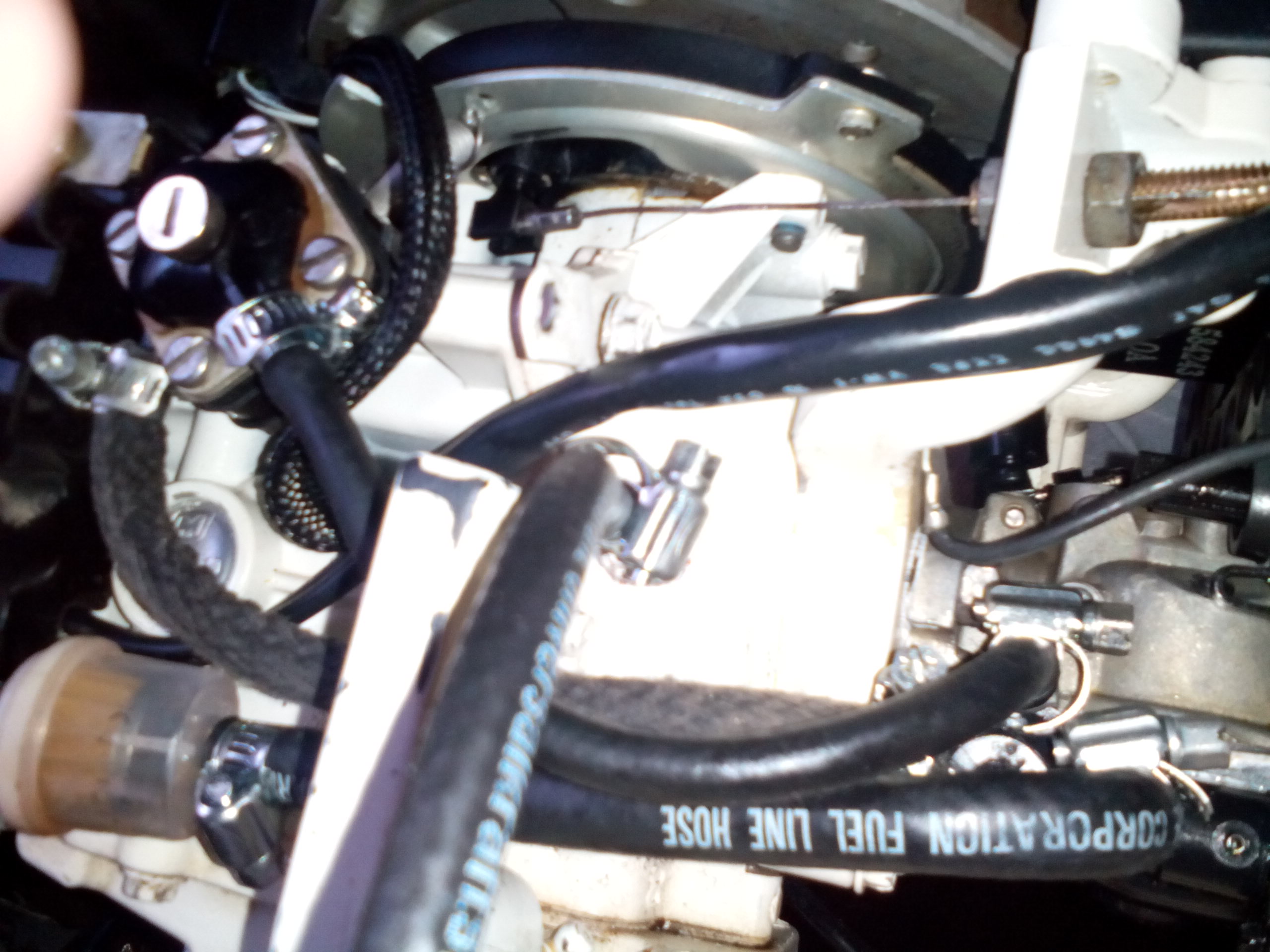

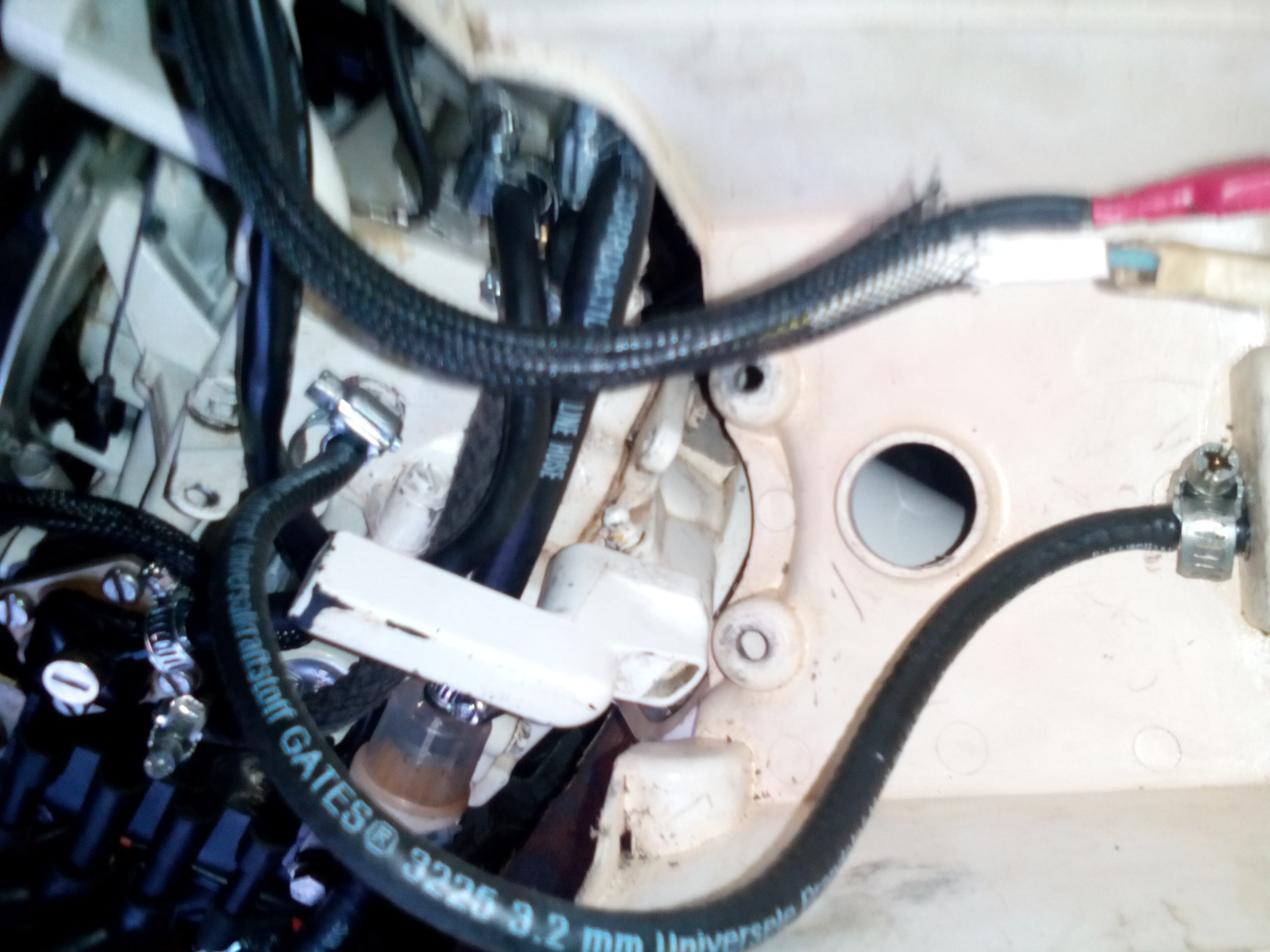

Здравствуйте коллеги водномоторники. Приобрел Джонсон 4 1993г газ на румпеле. Возникла проблема при запуске заводится сразу и тут-же падают обороты и глохнет, после раза 10го заработал. Грешил что все топливо слито пока закачает но на второй день тоже самое. Еще шланг от конектора идет на штуцер в картер, на штуцере следы колхоза. Помогите разобраться как правильно должны идти шланги бензопровода, куда идет от конектора и краник перекрывает только с встроеного бака?

Со шлангами кажется разобрался, были перепутаны вход выход на бензонасосе, заглушил штуцер в картер. Мотор сразу завелся и четко работает ( на бочке). Теперь вопрос куда подключается коннектор наверное тройник должен быть?
