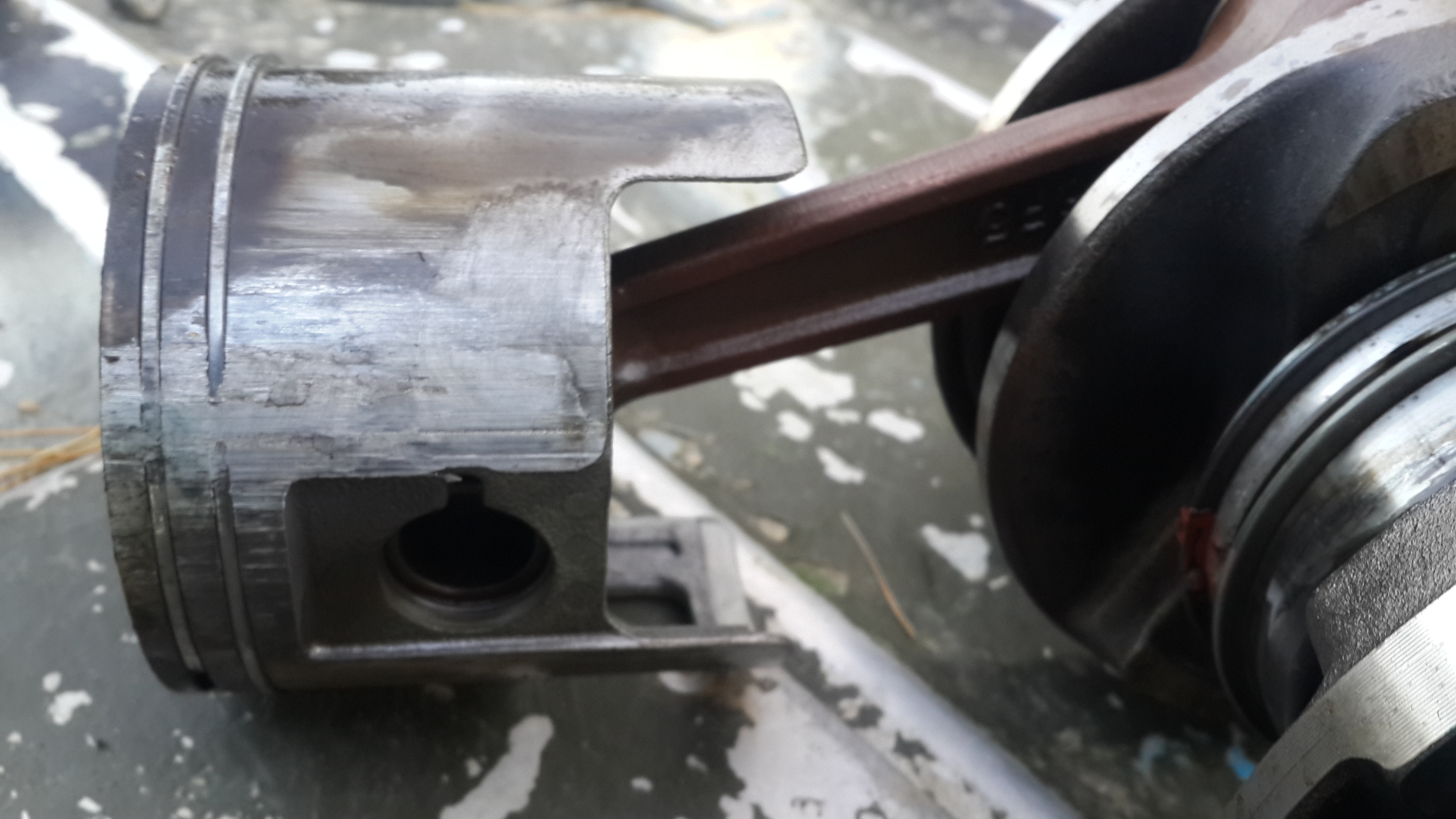

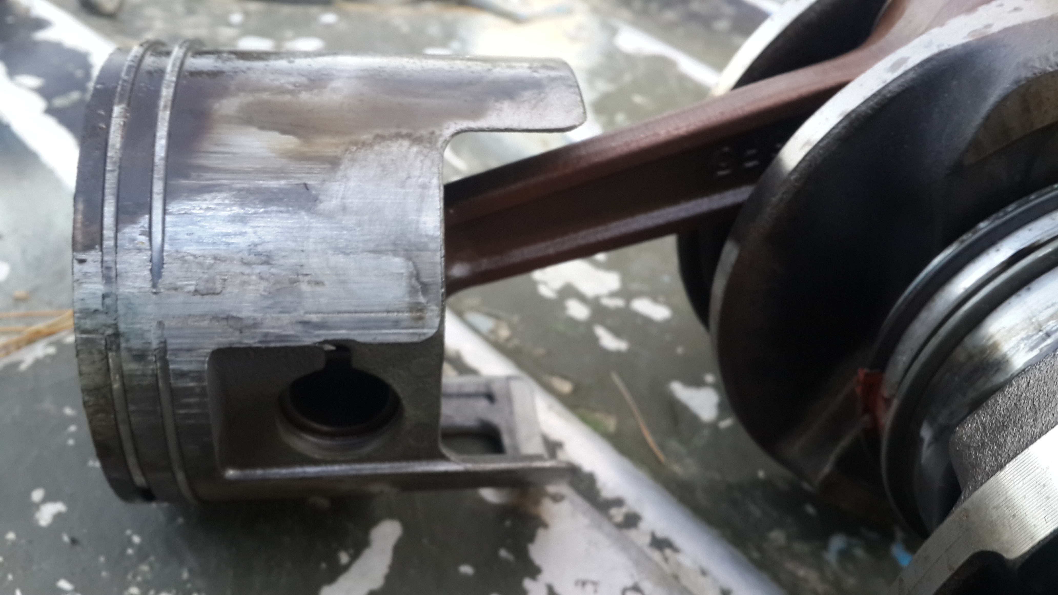

В общем не прав был я с наплавлением, мельком посмотрел, а пельцем не провел по зеркалу.
Снимите головку и посмотрите прокладку, у меня пропало охлаждение, поднял голову, все ок, прокладку эту же на солидол посадил (голову капиталил сам, первый запуск был), проблема была в другом, но прокладка после этого проехала 100км, думаю поездит норм, а если прогорела, то только замена. Если задиров нет на гильзе, то нутромером промерить, если все ок, то кольца и поршни сменить, аллюминий можно вытравить с гильзы если наплавы есть.
Сам только откапиталил мотор, с расточкой, поршнями, кольцами, спальниками и прокладками в 20000р встало, делал сам.
В общем я был не прав с наплавлением (
