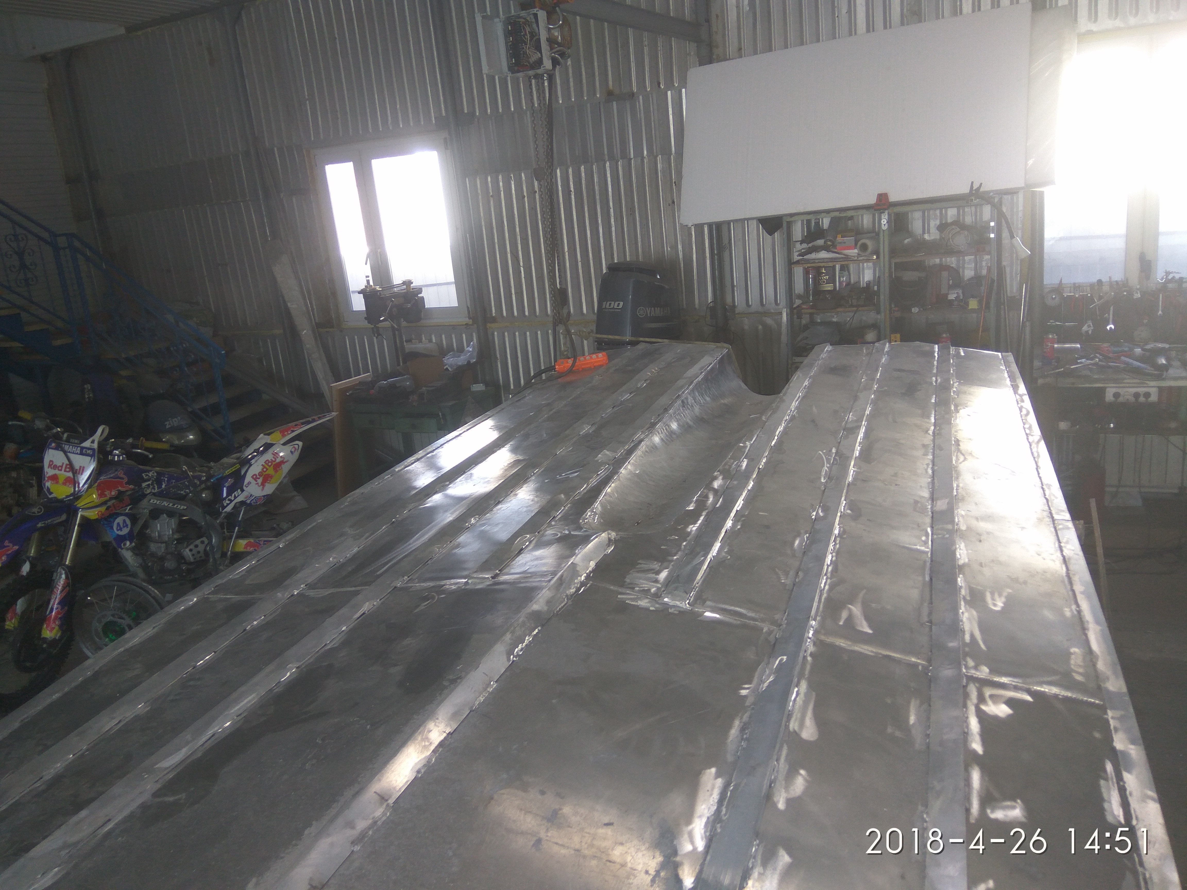

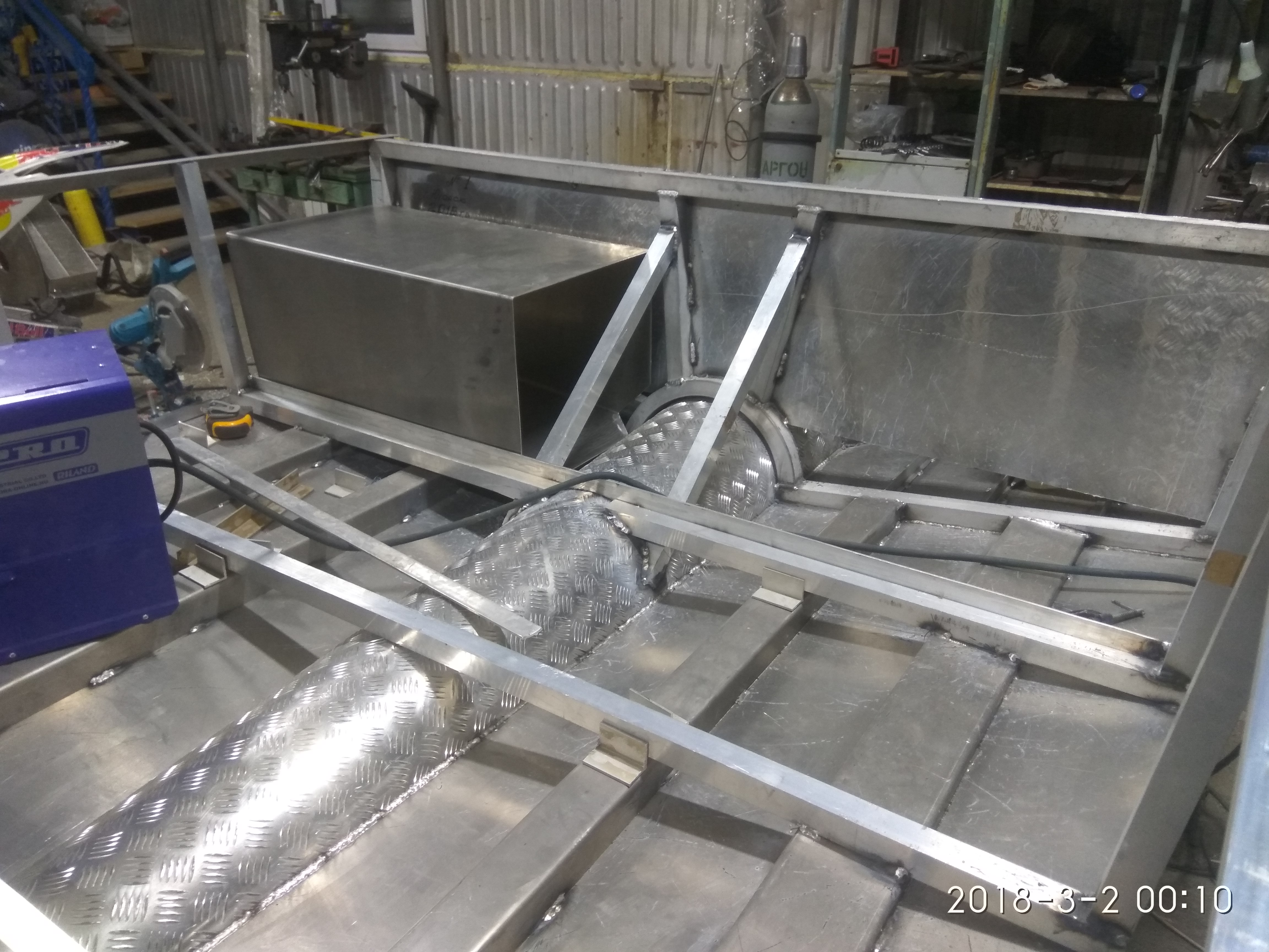

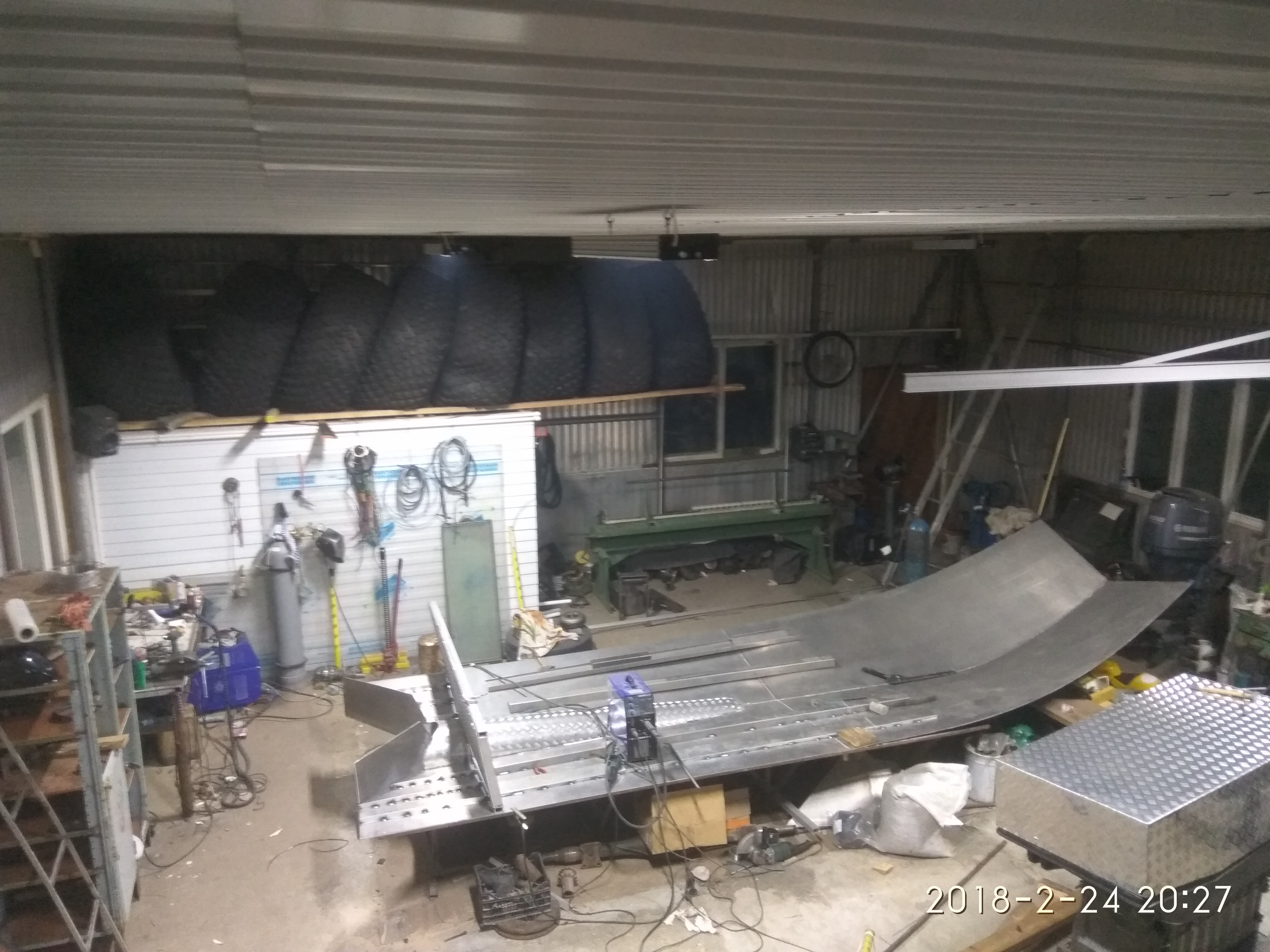

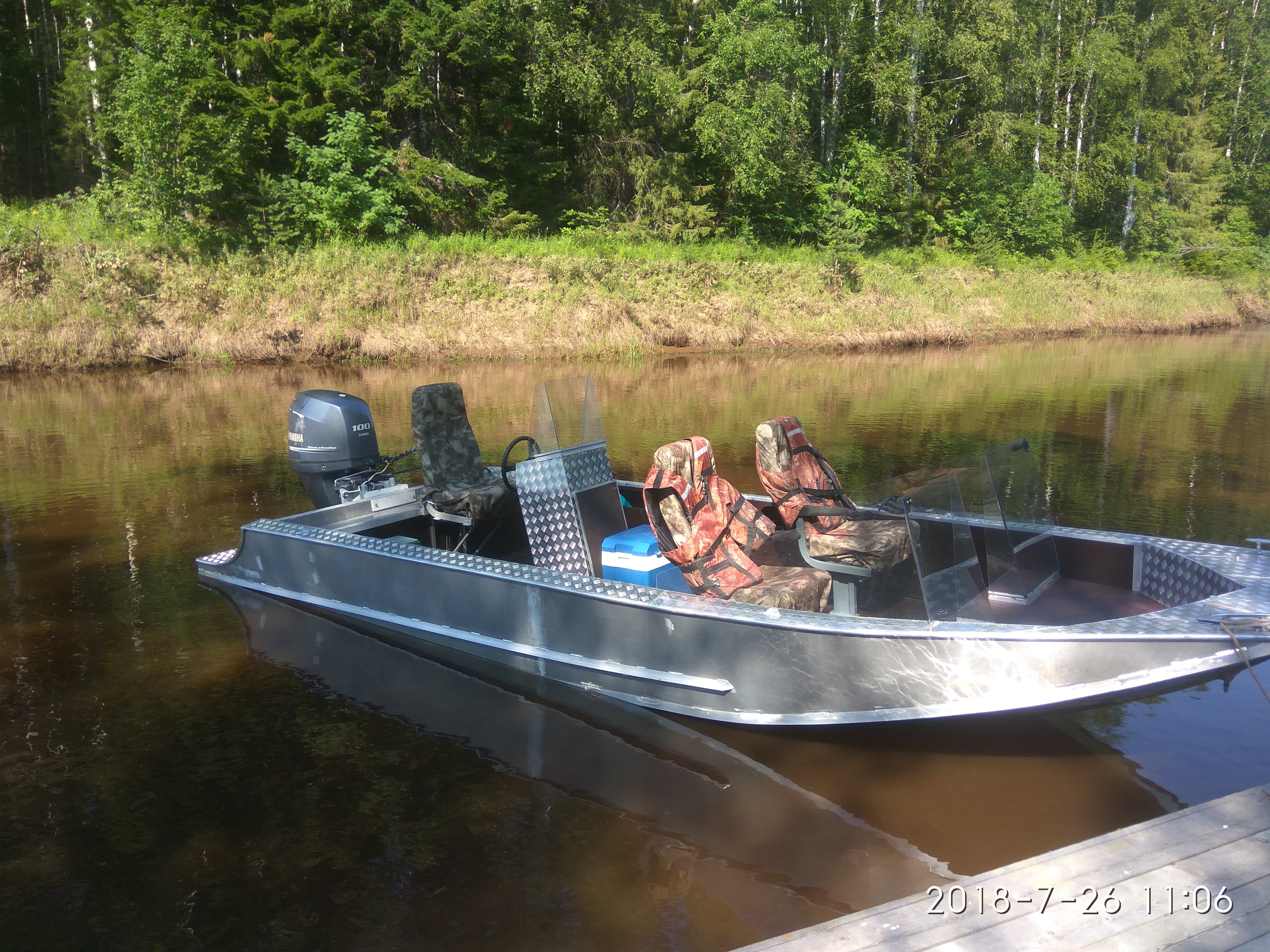

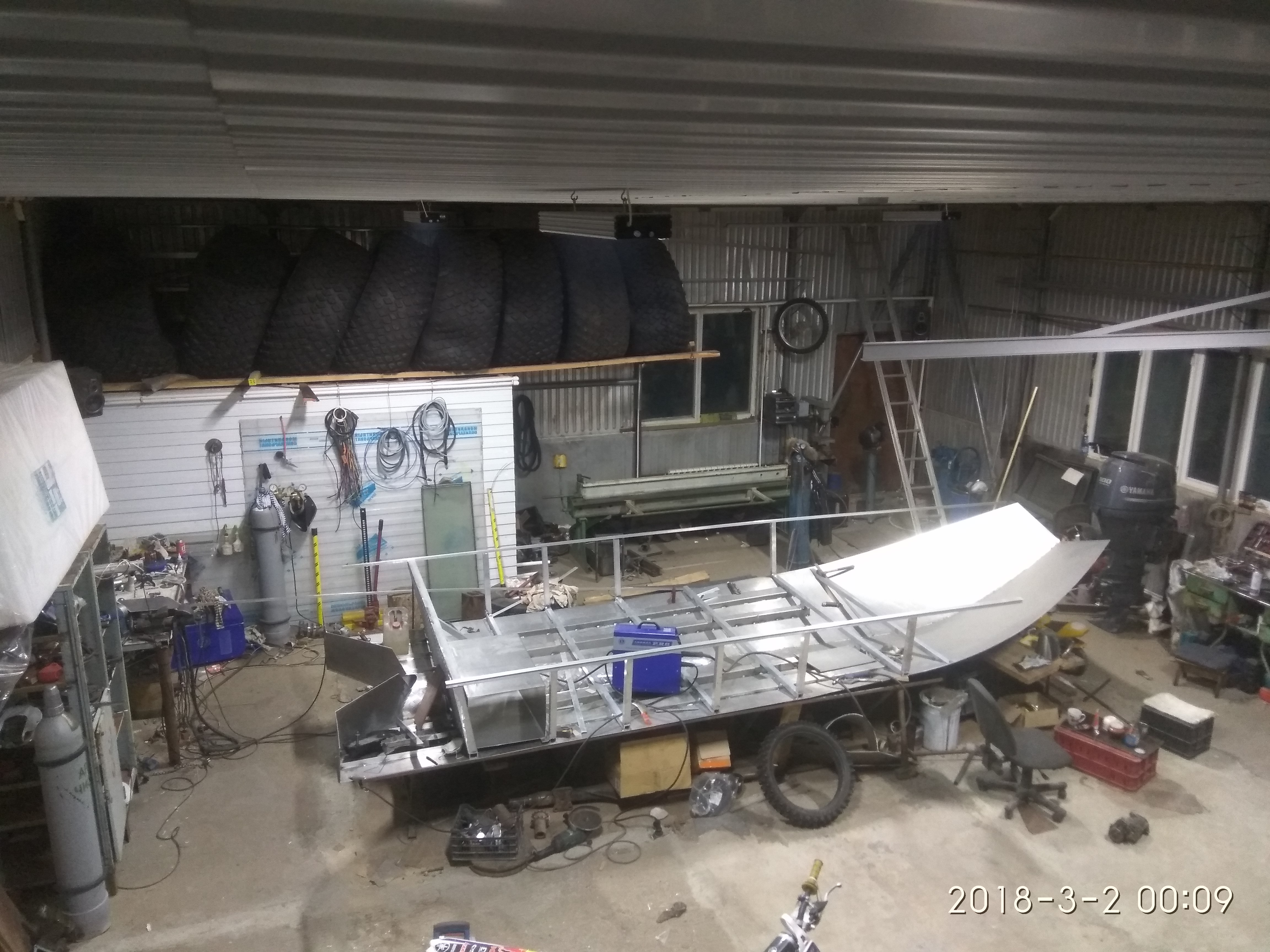

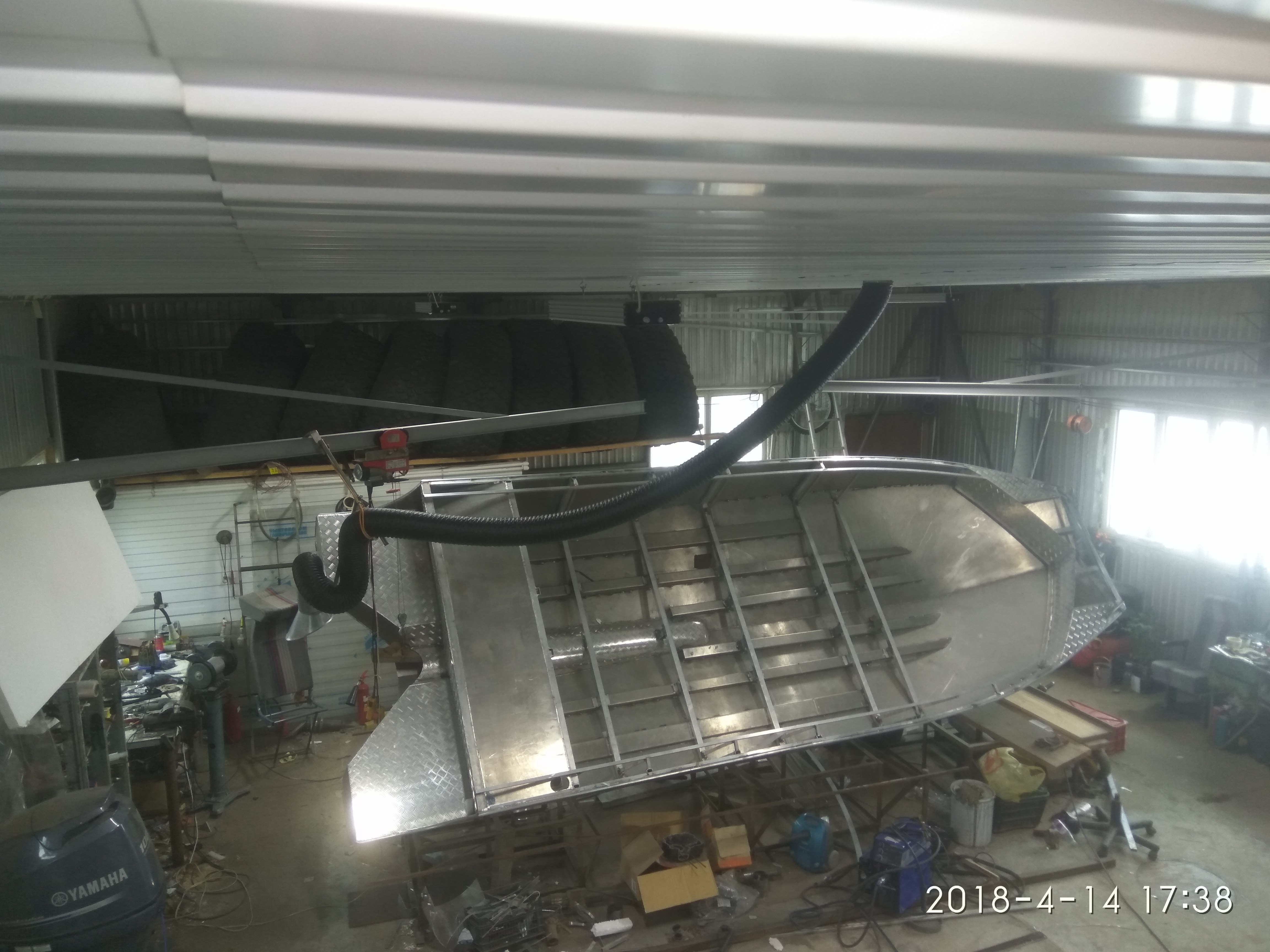

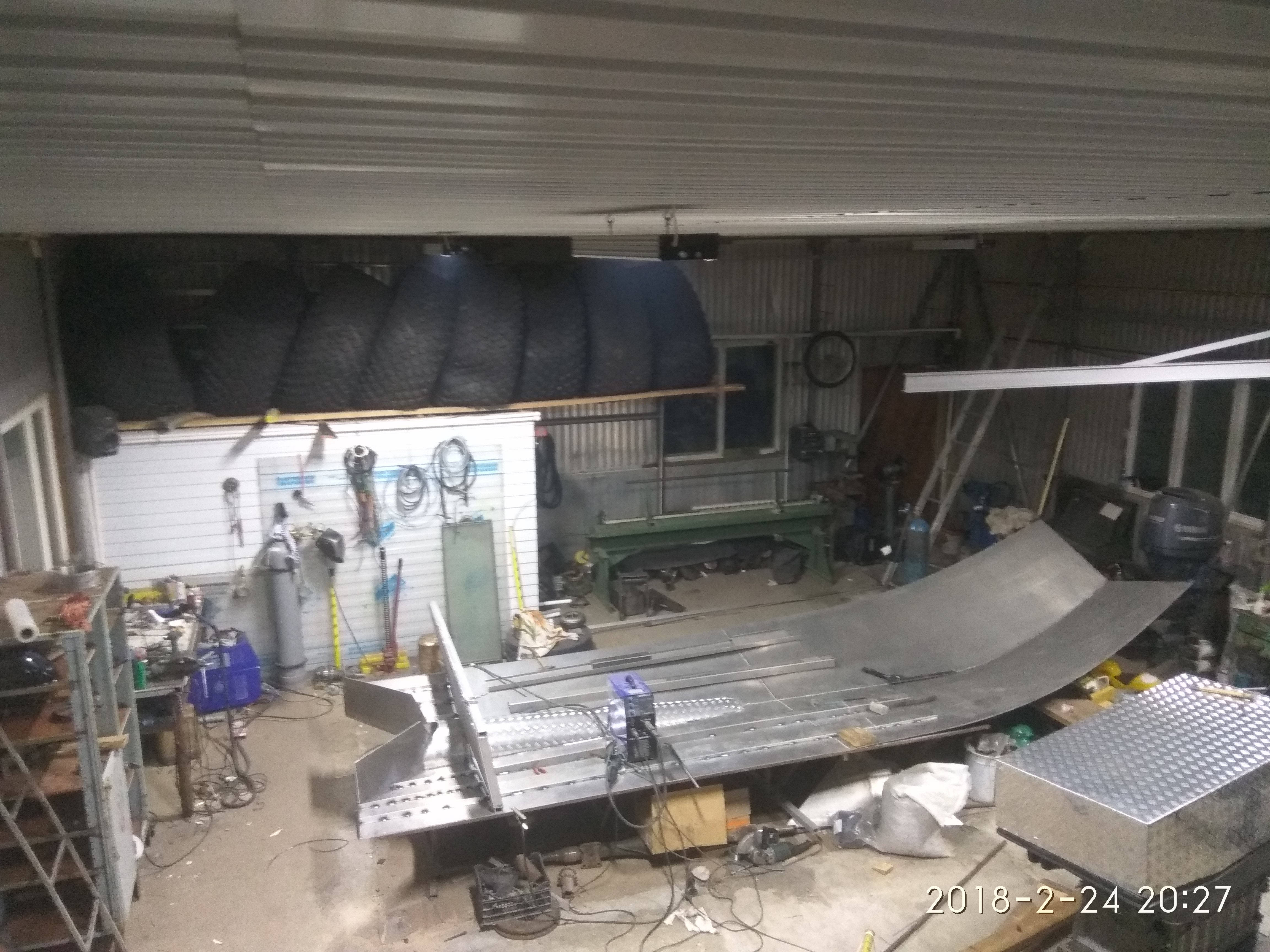

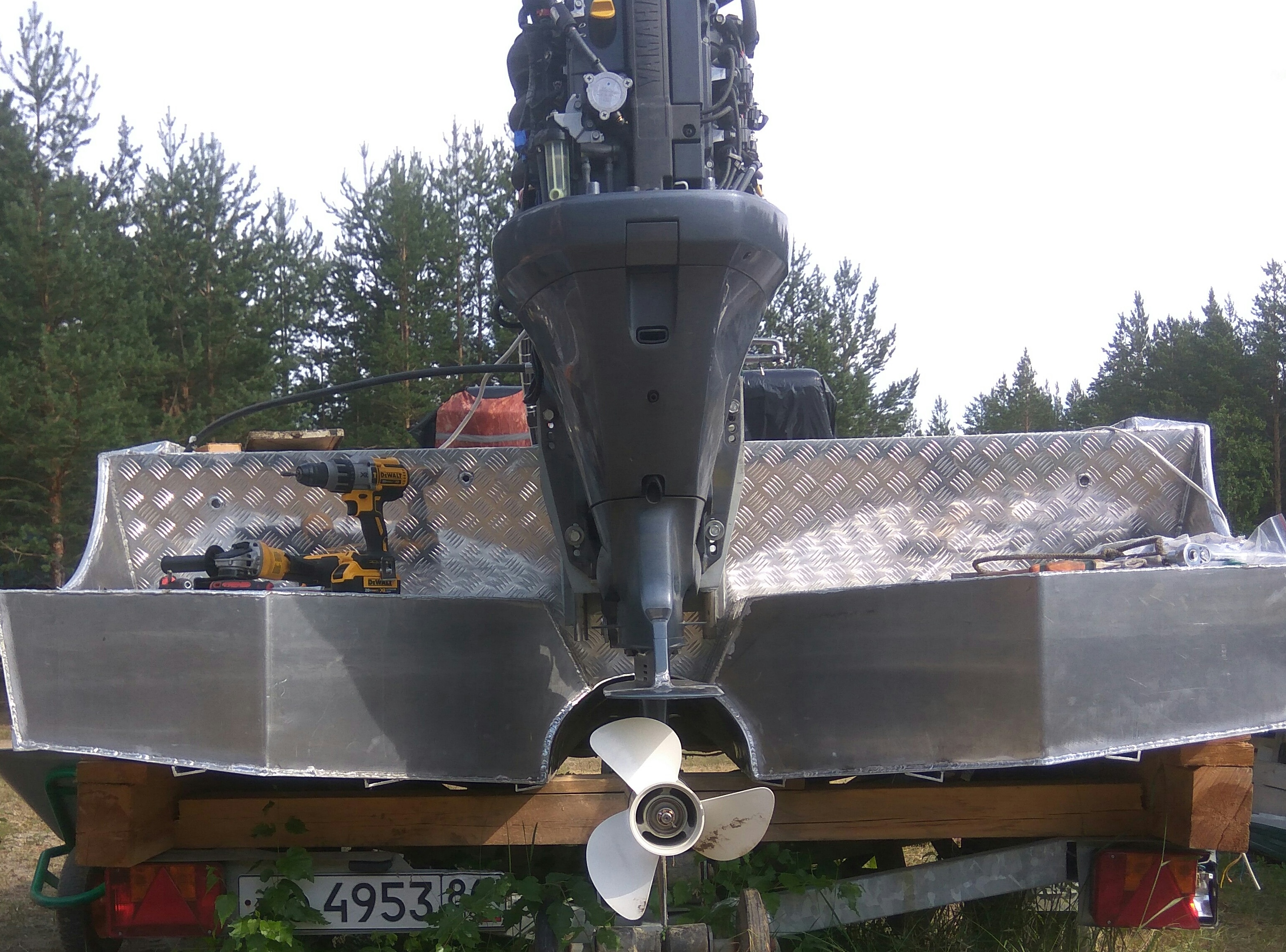

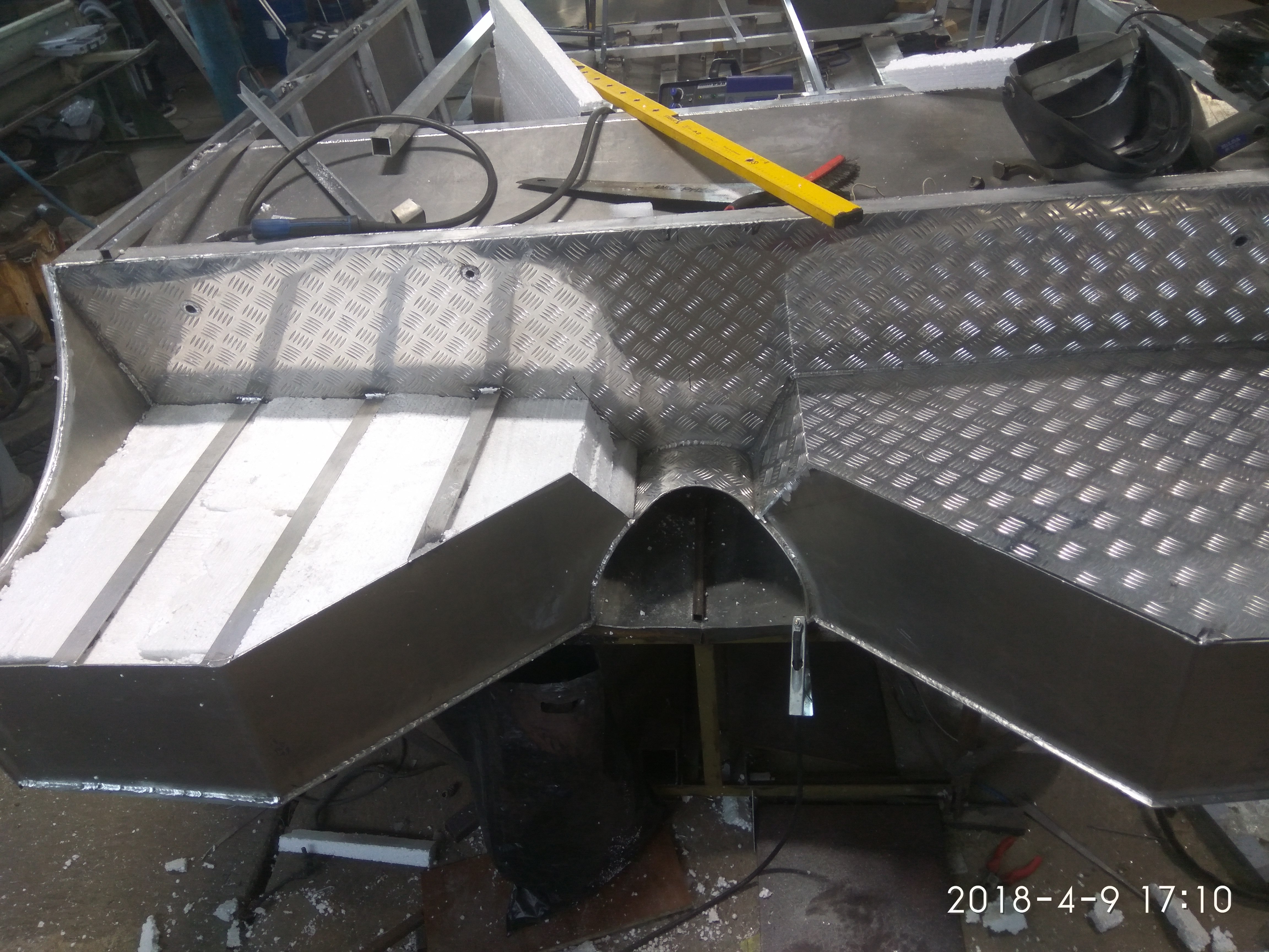

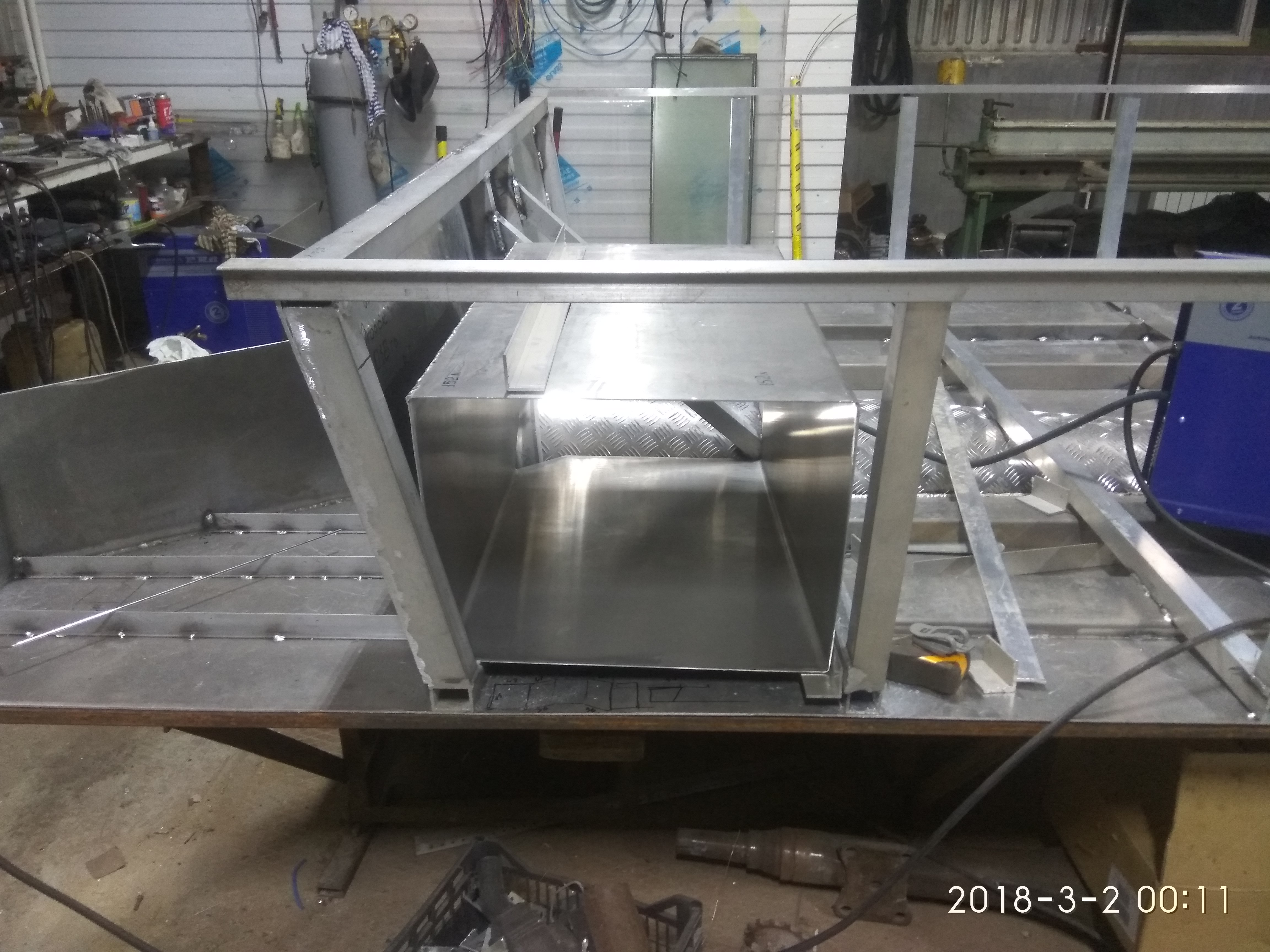

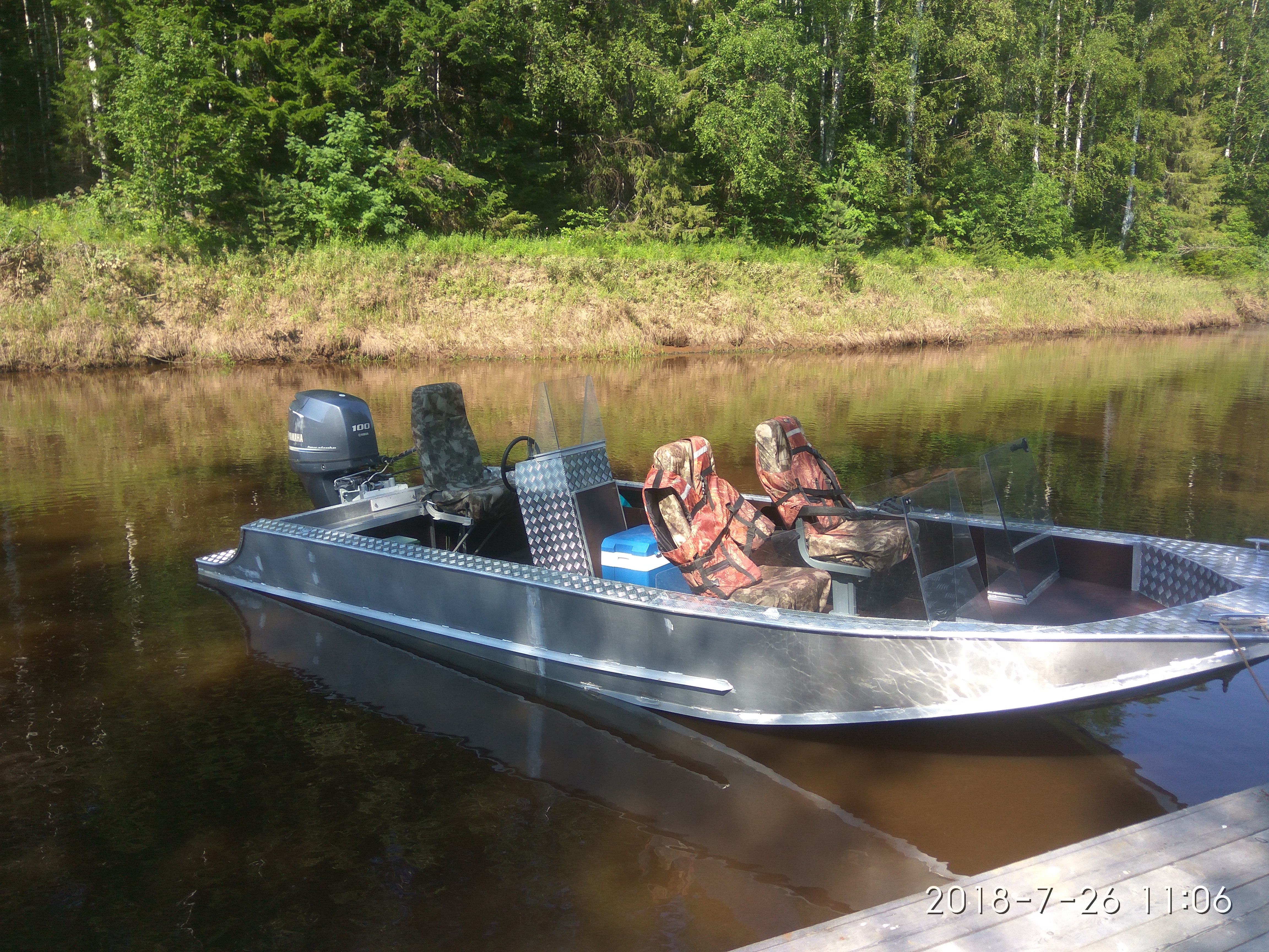

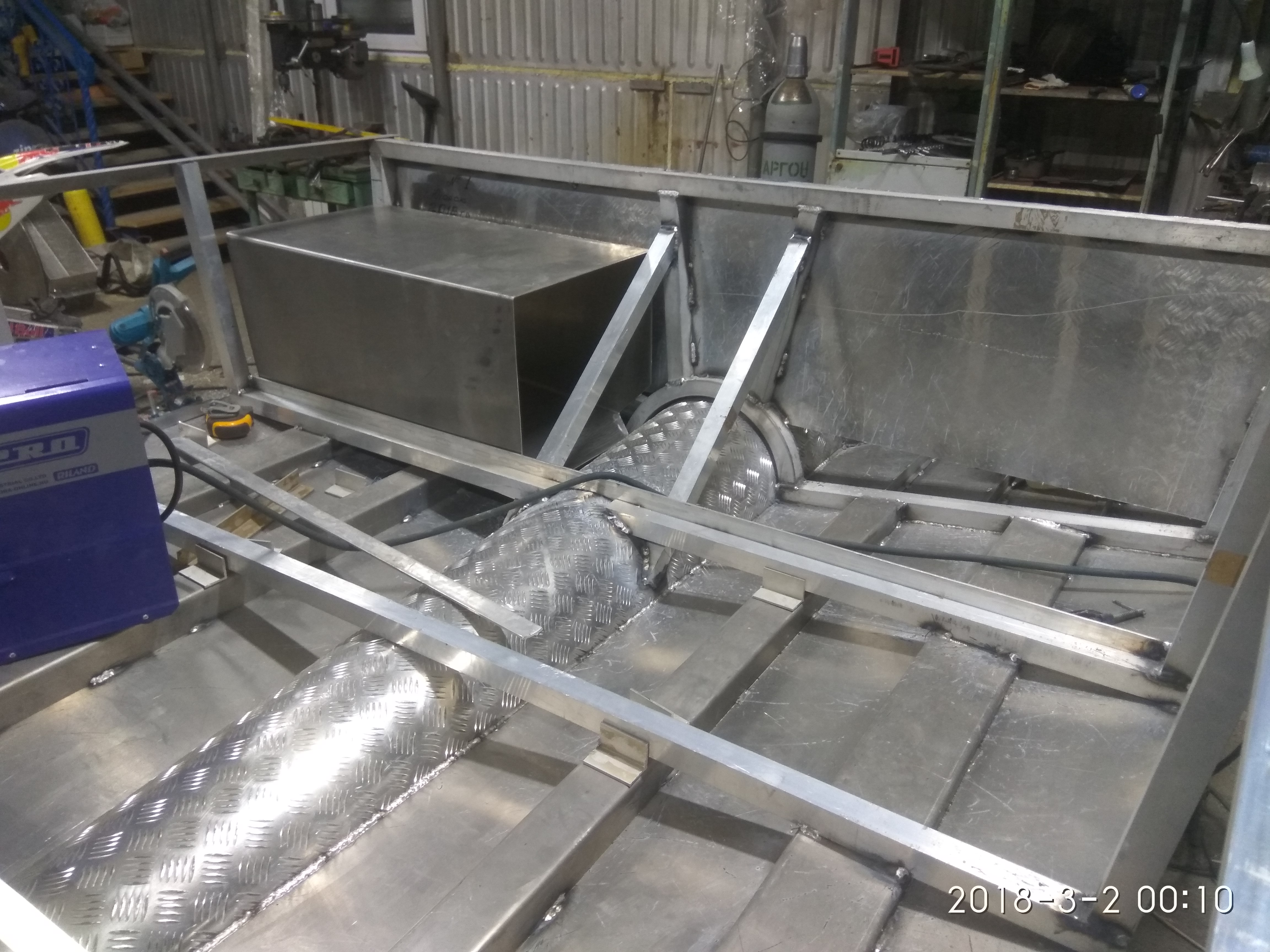

На оценку , первая лодка сделана без чертежей и эскизов,размеры 6м на 2,18м , выносной транец с электрогодравлическим приводом от лодочного мотора,высота подъёма 16 см собственной конструкции,
