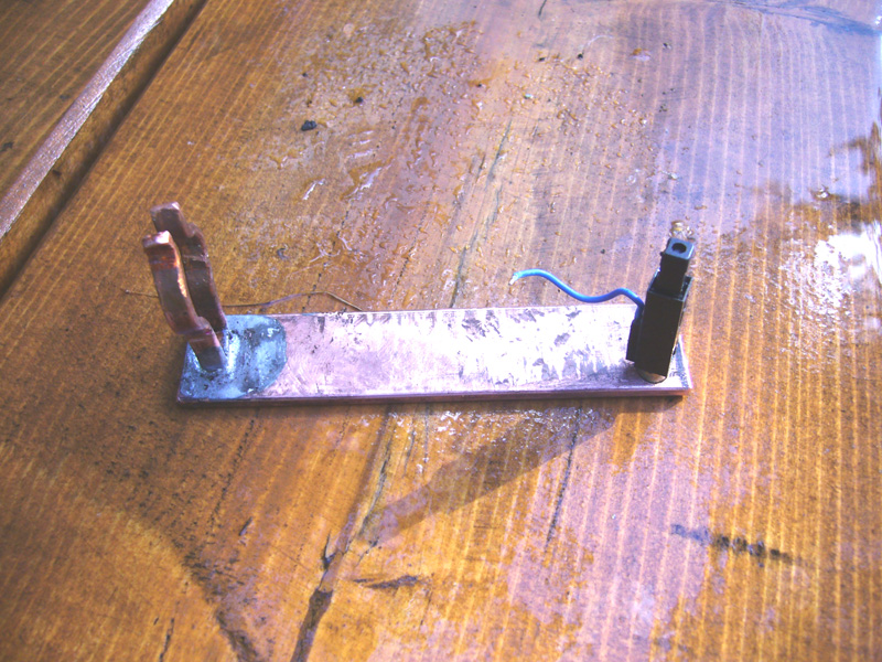

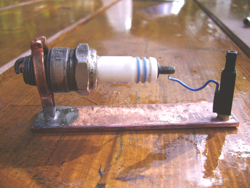

Не спешите выбрасывать пустую пьезоэлектрическую зажигалку.Извлекаем из нее пьезоэлемент.Долгими зимними вечерами была изготовлена приспособа.
Вставляем свечу,упругости провода вполне хватает для надежного контакта и вуаля...

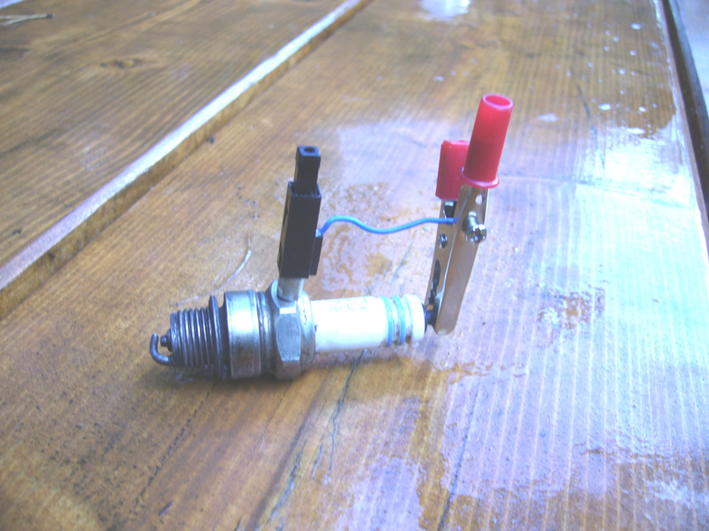

P.S.Если лень возится с пайкой можно использовать облегченную версию :)

-Таким образом свечу не проверишь.
А ты попробуй и возможно удивишься :),искра легко пробивает зазор 4-5 мм,более того бывшие в продаже тестеры свечей тоже были пьезоэлектричкскими.
8 573
3 310
Я два года назад продал стенд для проверки разряда свечей.Производства НПП НТС-г.Самара.Там камера накачивается давлением-10-13 атм и высокочастотный разряд.Потому что новые свечи из магазина не работают на машине именно в камере сгорания,где создается указанное давление.А это-так,для досуга-таким образом не то что свечу,-вообче ничего не проверишь!Баловство одно.
6 593
833
Ну предварительно, грубо проверишь. Искра может сбоку бить, или вообще не быть. Совсем дохляк отсеять :)
Кстати на этом стенде очень хорошо видно насколько встроенный резистор ослабляет искру, а если ещё резистор в колпаке, и провод стеклографитовый, то вообще меньше половины остаётся
8 573
3 310
Да-в смотровое окно видно искрообразование.Если искра бьет сбоку или соскальзывает вдоль электрода-на выкид.Хороший стенд,но-для станций,где большая проходимость машин.
