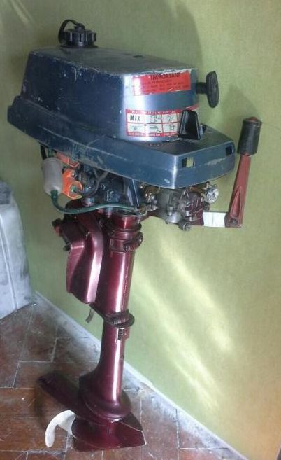

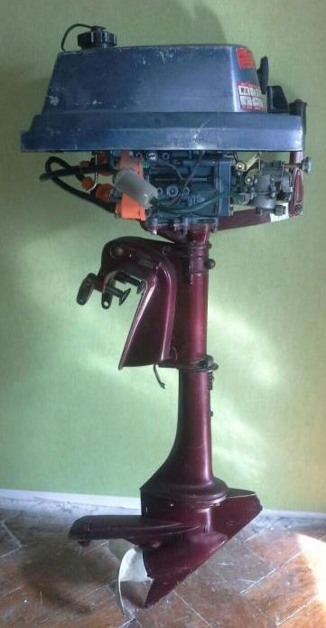

Моторчик забрал с ТК и решил узнать, что за модель. На табличке струбцины указано JW-14 1782776, по поиску показывает 3-х сильный выпуска 1958 года, но выглядит не совсем так, точнее нога такая же, а голова от чего-то другого.
На двигателе нашел номер (на круглой заглушке): 1005926 и под цифрой 1 еще выбита 8. Думаю, что скорее всего собрали его из двух моторов, вот и интересует от какого мотора голова.

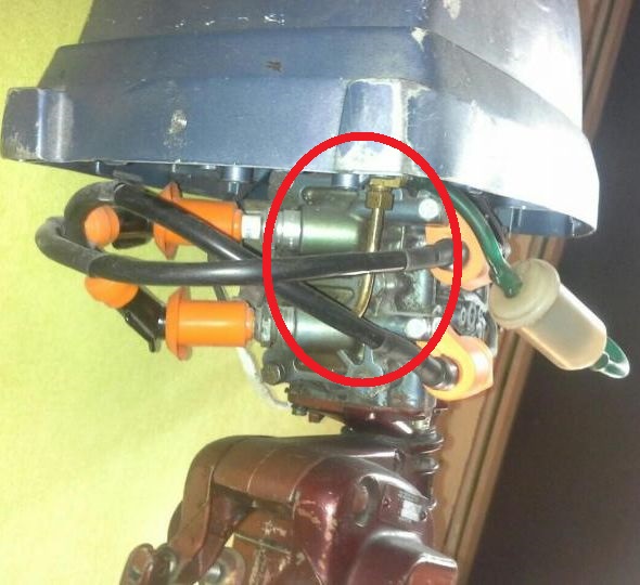

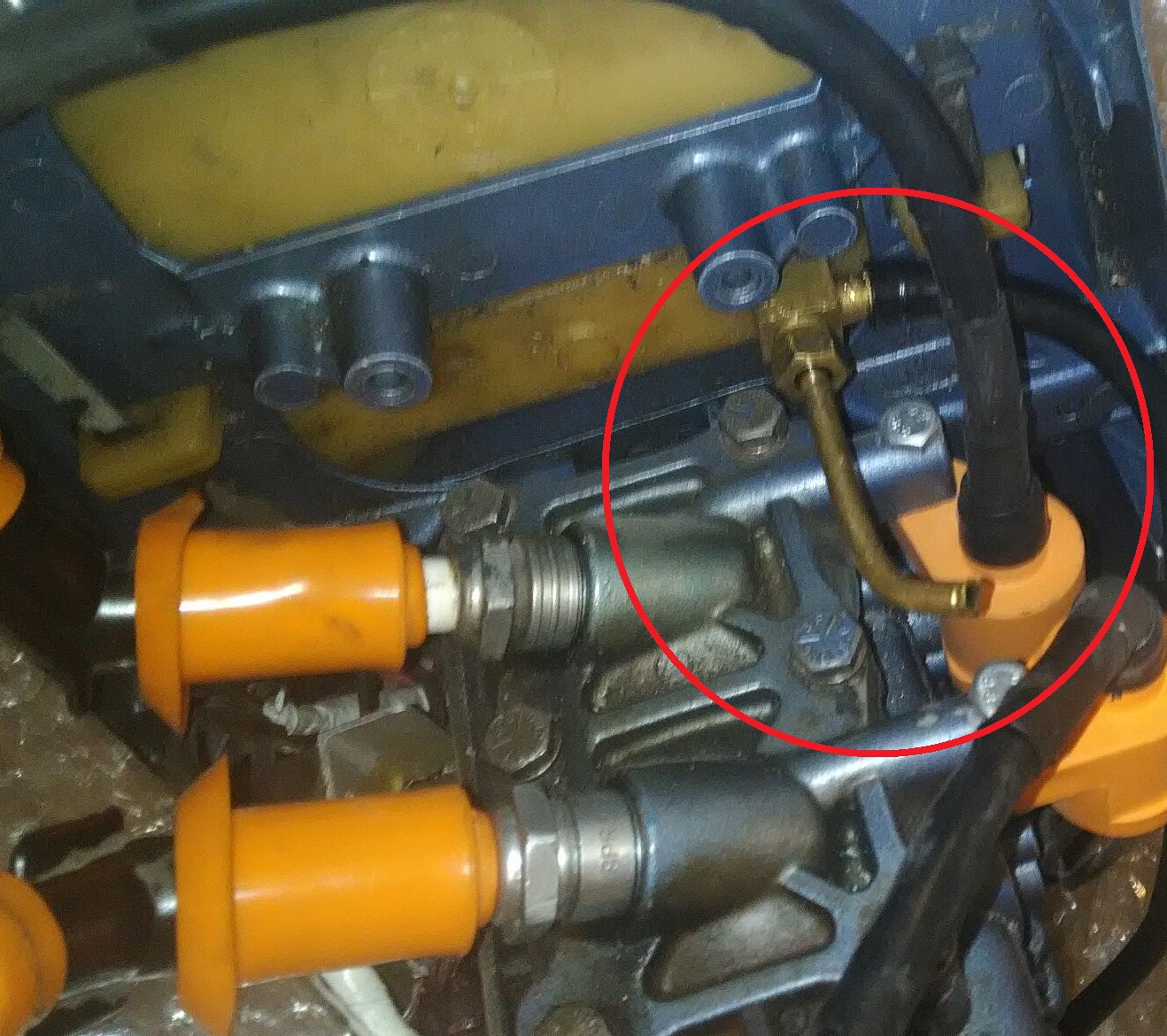

И еще сразу вопрос. С бака откуда выходит топливная трубка, торчит еще огрызок латунной трубки как будто обломленный, для чего он нужен или куда должна идти данная трубка.

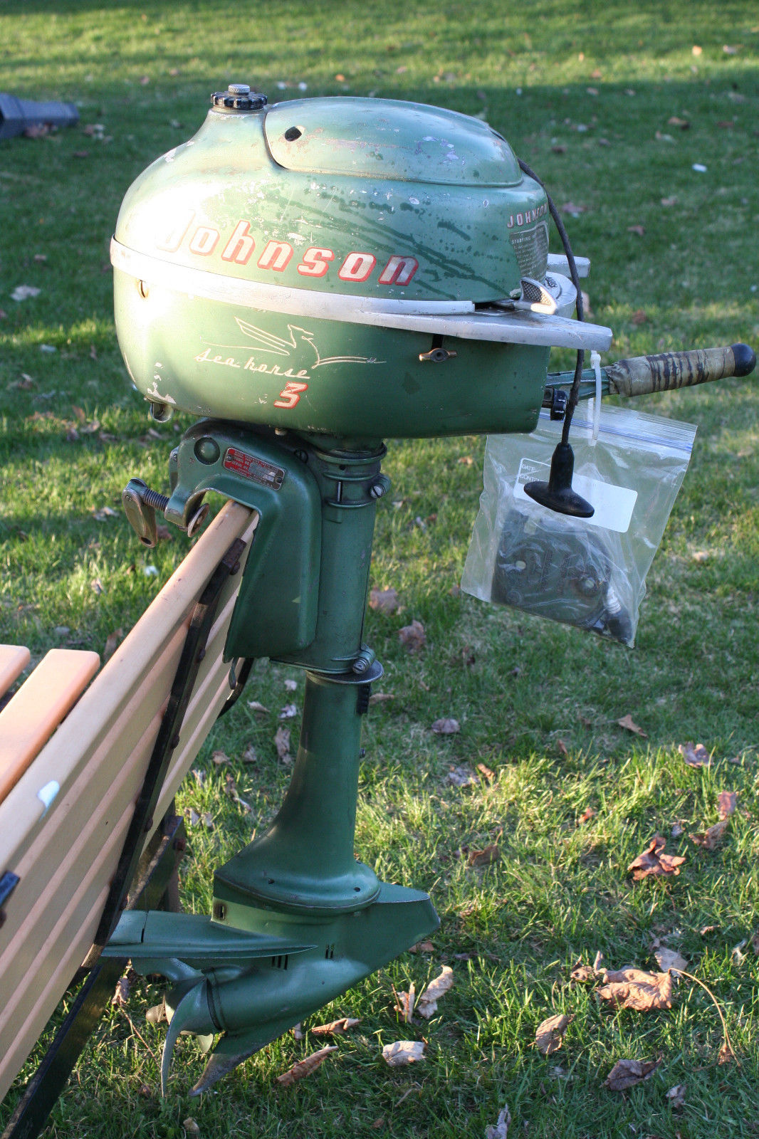

Обычная трешка, десятилетиями ни чего не меняли. Отличие только по редуктору.

А для чего там трубка латунная торчит?

,а трубка скорей всего заглушена.
В том то и дело, что трубка не заглушена. В баке был небольшой остаток бензина, через трубку капало. И она крутится, похоже прокладка порвана. Как вариант может заглушку выточить и на место трубки ее установить?
Как вариант можно.Я на своем просто заменил краник,поставил от балона с фреоном,по размерам весма близко.
